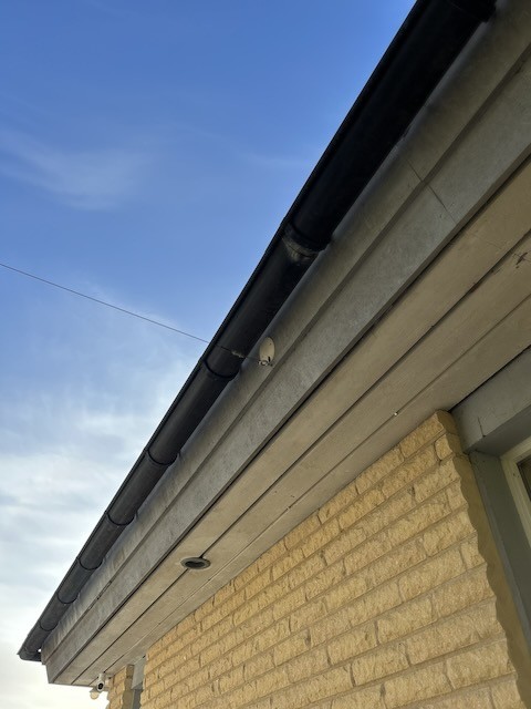

På vår tomt har vi en parabolantenn på en metall pinne. Den sitter högt upp!
Själva stången är ankrad med vajrar i vår fasad, i marken och i en bod vi har.
Jag har tummen mitt i handen så har ingen koll på hur fasiken man skulle gå till väga för att ta ner den. Jag har ingen aning om hur mycket den väger, och med hävstång, kanske det skulle bli riktigt farligt att plocka ner den.
Är det någon som har några tips?
Tyvärr inte. Verkar sitta i marken. Dock märkte jag nu att det verkar som själva stången sitter o vartannat i sektioner.
den är förankrad med fem vajrar, två högt upp, två på mitten och en längst ner.
Det hänger även ett vedträ i en vajer, det verkar vara slacket från en av förankringsvajrarna, kanske.

Men, för att återgå till problemet, hur mycket tumme i handen har du? Det skulle kunna funka att fästa ett rep i den vajer som sitter i fasaden, kapa röret vid backen, och sedan sakta sänka röret åt det håll man vill. Förutsätter 2 pers. Röret och parabolen är inte särskilt tunga, men det är klart, hävstången gör ju sitt till.

Att stagen sitter monterade med slangklämmor antyder ju att det är en ganska lätt konstruktion. Din lösning borde fungera, men jag skulle vara lite nervös under tiden.[SKPG]Zamora skrev:
Nåja, vill man ha grym bild är denna "stenåldersutrustning" det enda som gäller vid livesändningar.
Det tråkiga och trygga sättet är att plocka ner alltihop ovanifrån med skylift.

Fråga till TS: Använder du den? Tror du att du kommer att använda den framöver?
Annars är det väl som med ett träd. Bestäm önksad fallriktining först. Sedan loss(kapa du alla stag på andra sidan. Sedan kapa du masten jäms med marken.
T Thomas_Blekinge skrev:
Använder ej, aldrig använt. Ska se om jag kan hitta en säker fallriktning
