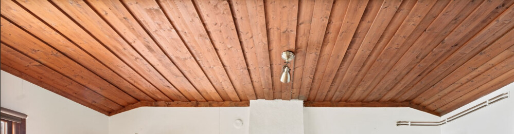

Vi har köpt en fritidsbostad och håller på att planera, vi vill gärna få bort fritidshus känslan något då vi ska flytta dit permanent, någon som har en bra ide på hur man kan göra med detta innertaket i vardagsrummet, vi vill helt inte bara måla det vitt, går det att vitlasera fast det redan är en mörk lack på? slipa för hand ett sånt tak känns som alldeles för mycket jobb med rugga ytan kan man ju mäkta med. Eller någon annan ide på hur man kan modernisera taket då det går ned på sidorna också, huset är 40-tal

Riv panelen och sätt upp gipsskivor! Är det högt i tak?K Killen som behöver hjälp skrev:Hej!

Takhöjden är inte särskilt imponerade, osäker om det blir snyggt att gipsa när det går ned på sidorna, tror taket kommer upplevas för lågt om man tar ned det för att det ska bli plant
jag gipsa och låta taket ha samma färg som väggarna. En liten list mellan vägg och tak. Kommer flyta ihop och kännas mindre tungt. Passa på att slänga in lite dimbara spottar. Vi gjorde den operationen på ett tak med samma form på landstället och det blev väldigt bra. Taket "försvann" och man tänker inte längre på det.
