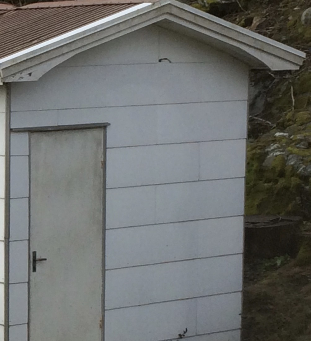

Jag ska ta ner eternitpanelen på ett litet gårdshus.
Spikad med rostfria spikar med rundad skalle. Hovtången får inget grepp om skallen, hur ska jag göra?

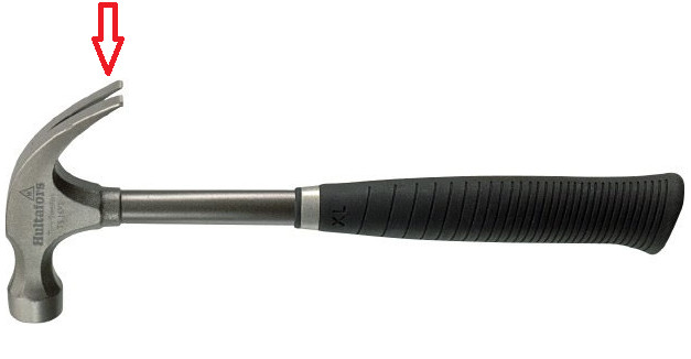

Har gjort detta själv en gång på ett helt bostadshus.
Använde hammaren, och klorna på "baksidan":
Hammare används för att ta bort spikar vid demontering av känsliga sidoplattor.
Eftersom Sidiplattorna är känsliga och lätt spricker, så är aldrig spikarna inslagna i botten.
Utan tryck in lite med hammaren, kila in den under spikhuvudet, och så in med en lång, rätt tunn brädbit innan du bänder ut spiken.
För mig gick det förvånansvärt lätt att ta ner Sidiplattorna, det var inte många som gick sönder.
Tack!
, jag får lov att kolla mina hammare och hoppas bara att spikarna inte är stumt inslagna.
Annars är det väl bara att bryta skivan utåt-uppåt så lossnar den?
Jo det går säkert så oxå, men jag vill helst få ner dom så hela som möjligt.
Fördelen med att få dom i mindre bitar är att dom passar i eternit-containern på återvinningen...stora bitar tycker dom är jobbigt att ta hand om ibland.
Men det är ju se där med att knäcka dom samtidigt som man står o flåsar med hammaren...
Bryter du lös dom så är dom nästan hela, men det går tio gånger fortare. Det är bara små bitar på kanten som lossnar... Lägg en pressning eller liknande på marken så blir det lätt att samla ihop alla bitar.
Storleken på mina är typ 1x0,3m. Är det problem med det?
