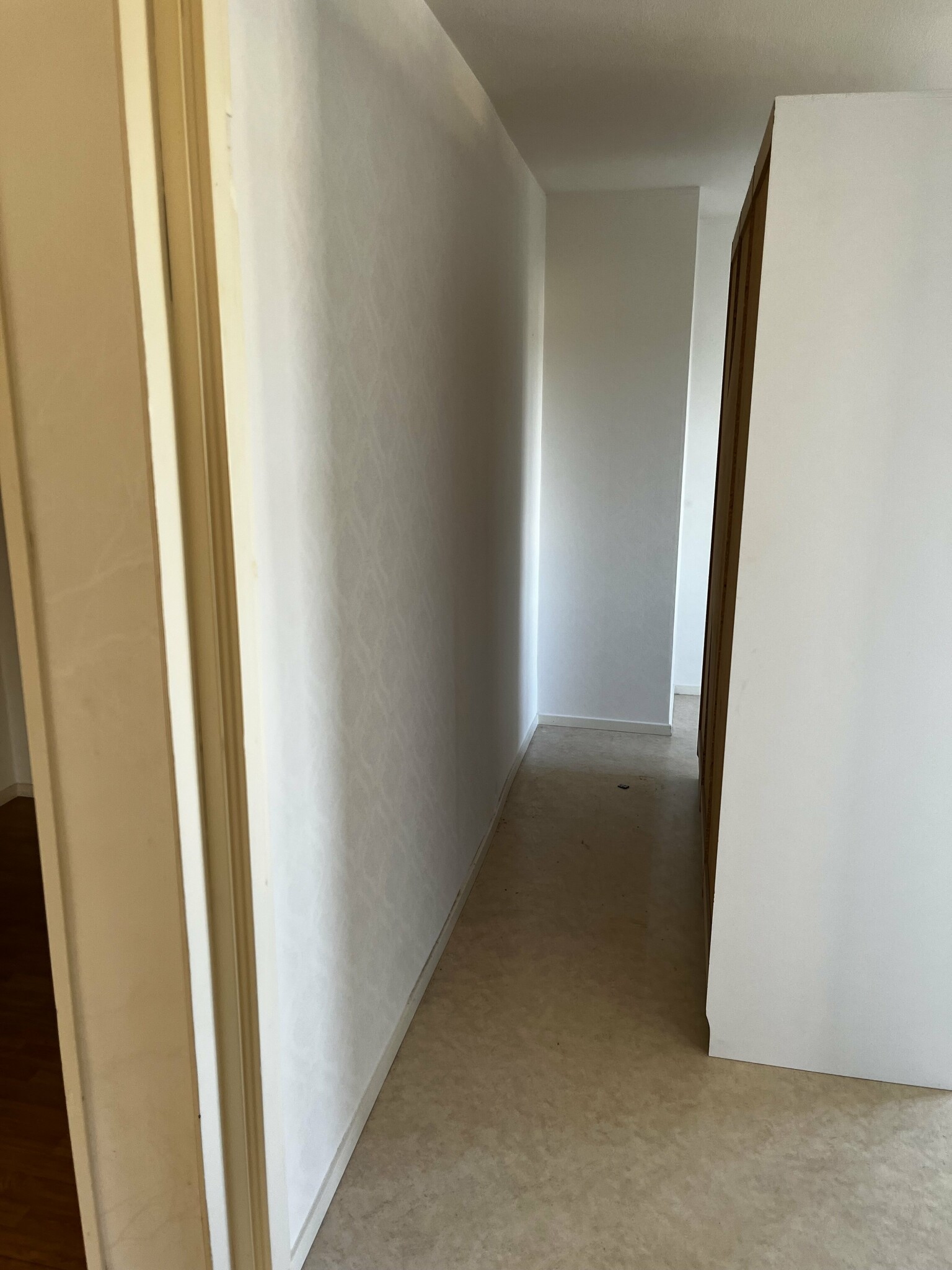

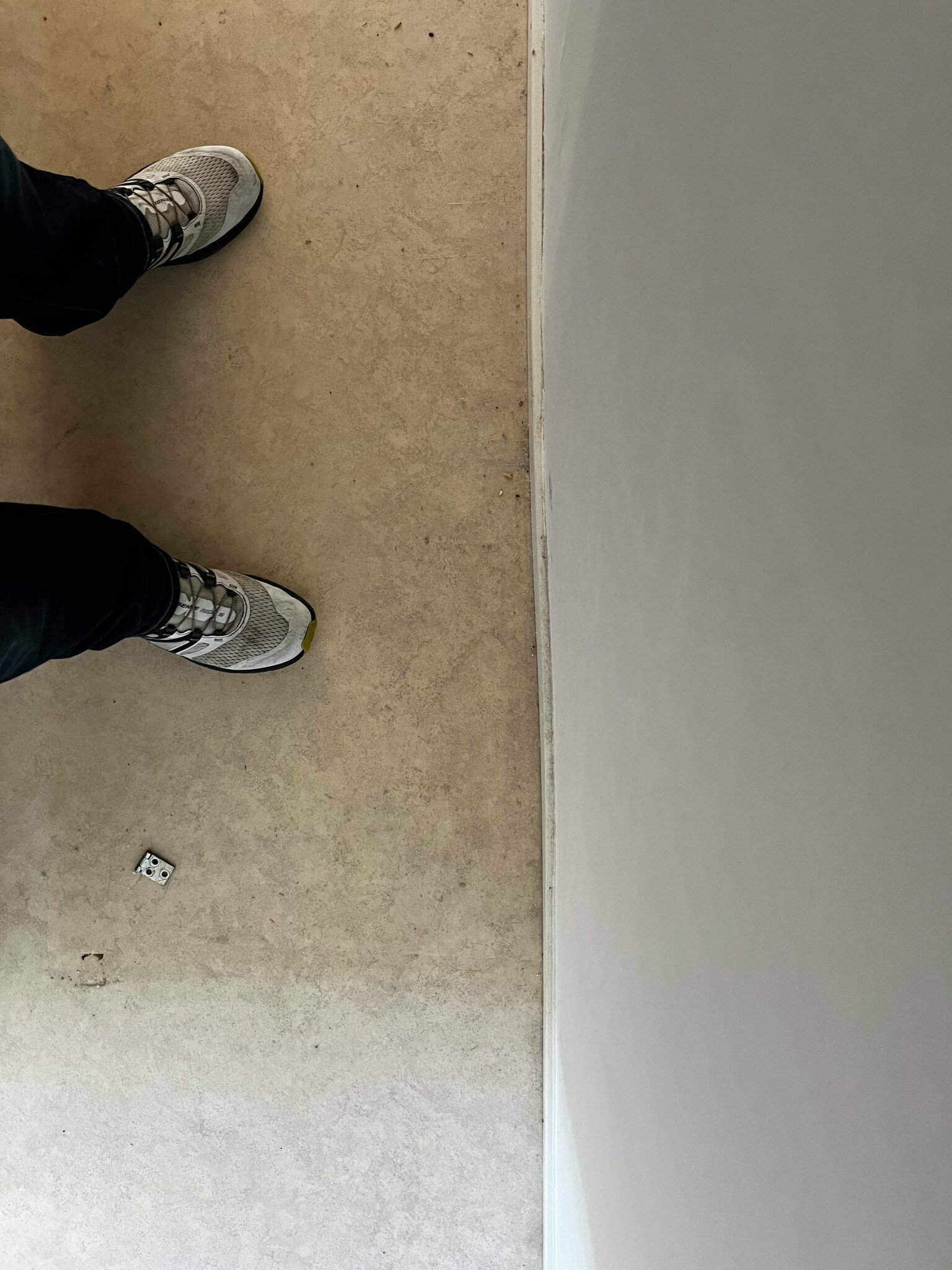

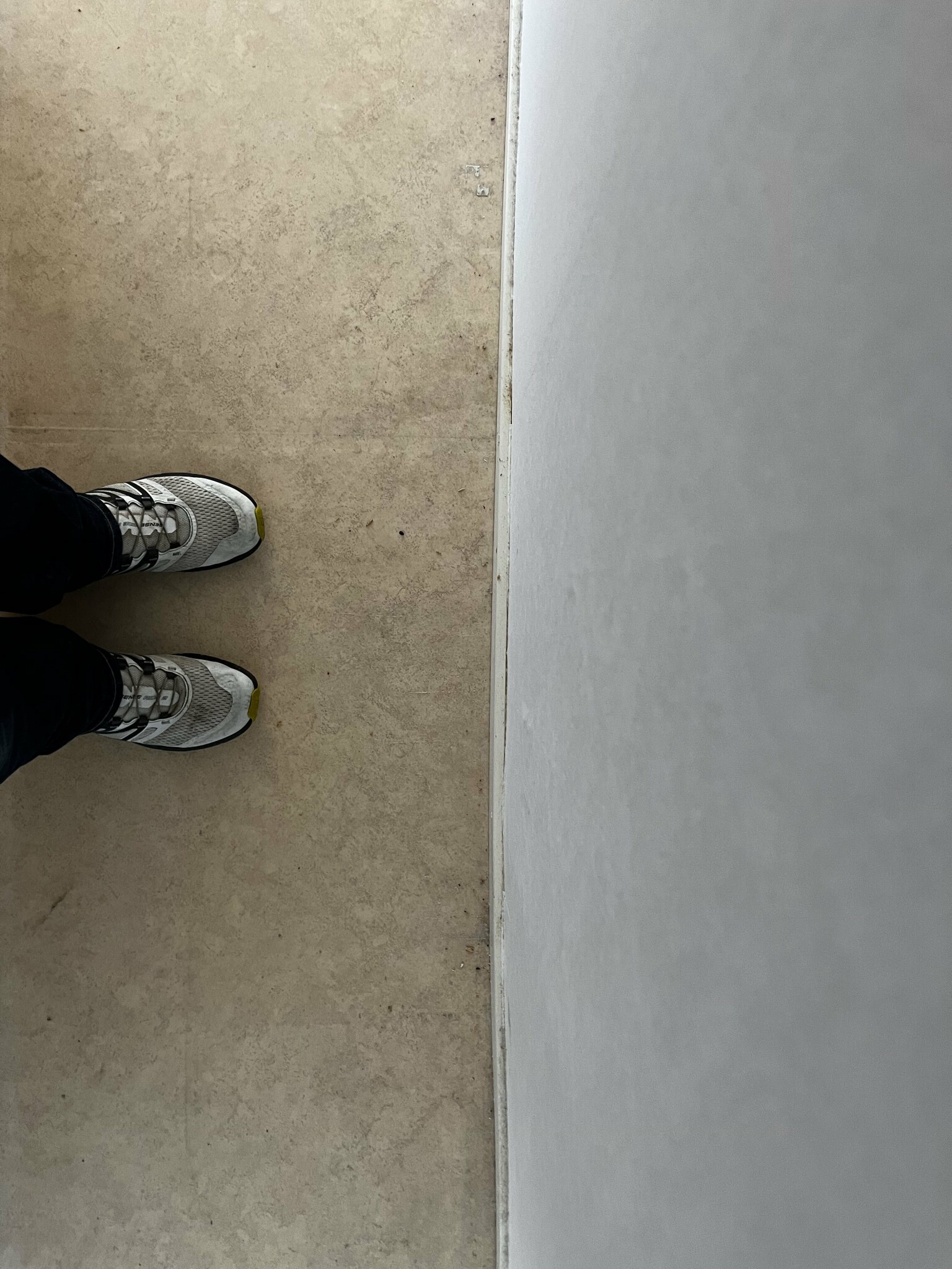

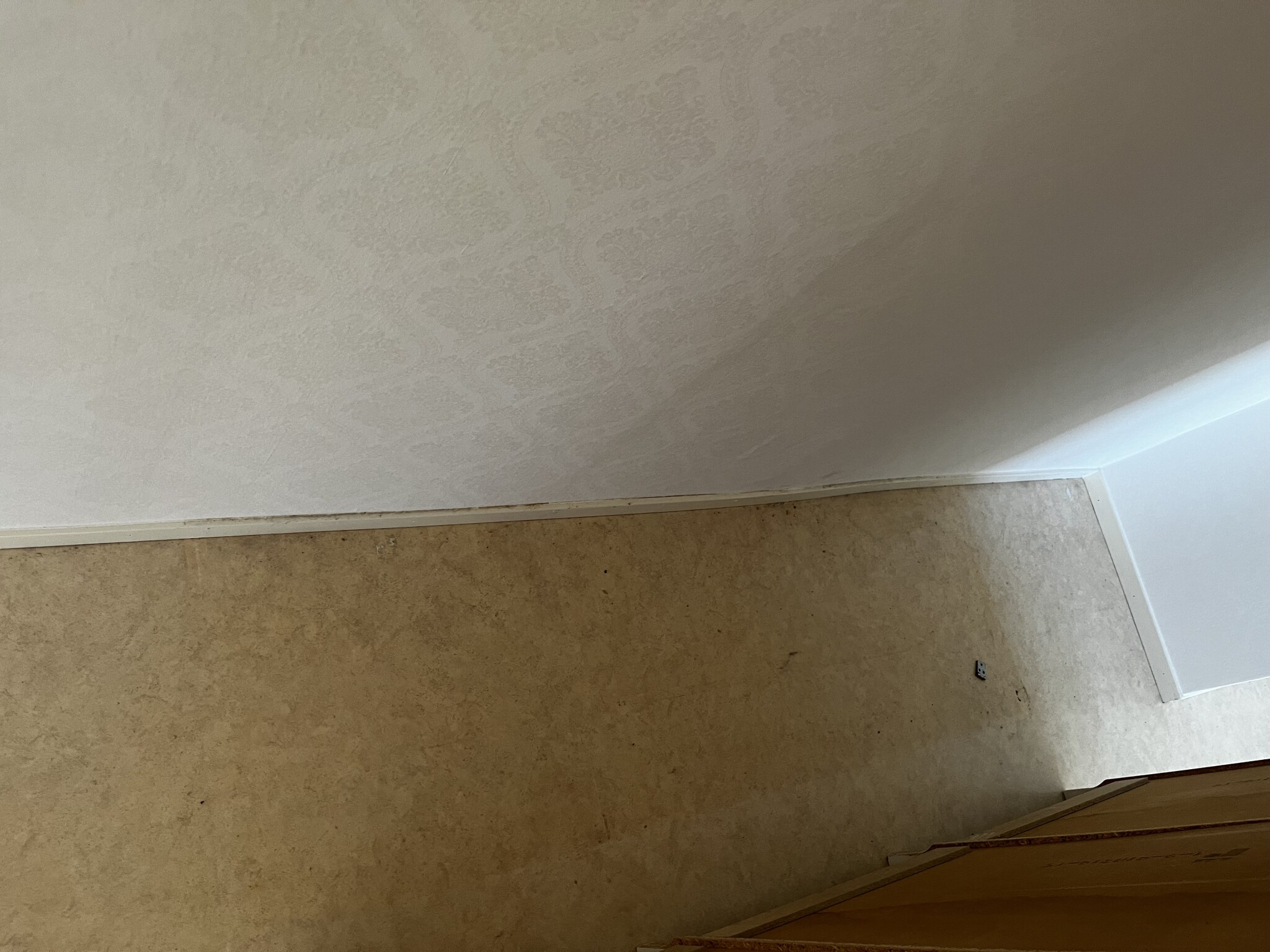

Halloj, har precis köpt en 2a byggd 91-93 någon gång, denna ska jag rusta upp nu i november med nya lister, golv, ta bort tapeter o måla o spackla. I den typ enda innervägg i lägenheten som finns så märkte jag detta när jag var dit och måttade lite. Den är sned på något vis? Svullen? Märkte att det fanns en skada/hål man har tapetserat över men är detta något att oroa sig för? Vad kan jag göra för att släta till denna inte så raka vägg inför målande och montage av nya lister? Skulle tro att det är gips under iaf.
Eller vad är det ens som kan ha hänt? I ena änden av väggen är det en betongpelare, sedan låter den typ ihålig när man knackar med fingrarna, kan den flyttat på sig lite naturligt under årens gång? :P

Väggen består av gipsskivor på reglar med 60 cm avstånd. I början av 90-talet var det gott om låg kompetens på byggena och då kunde det mycket väl bli såhär snett.
Gör en fuktmätning om du är orolig.
