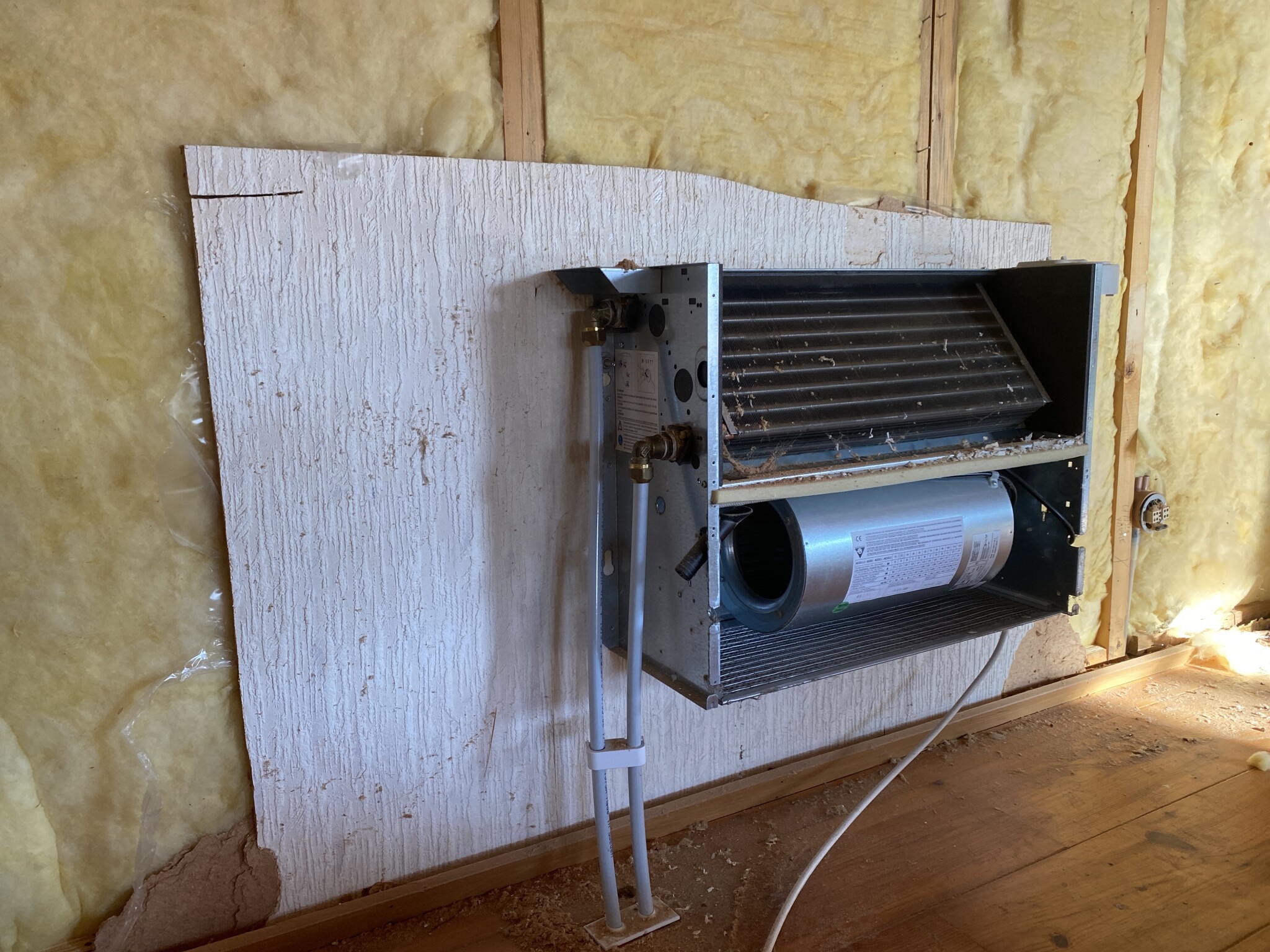

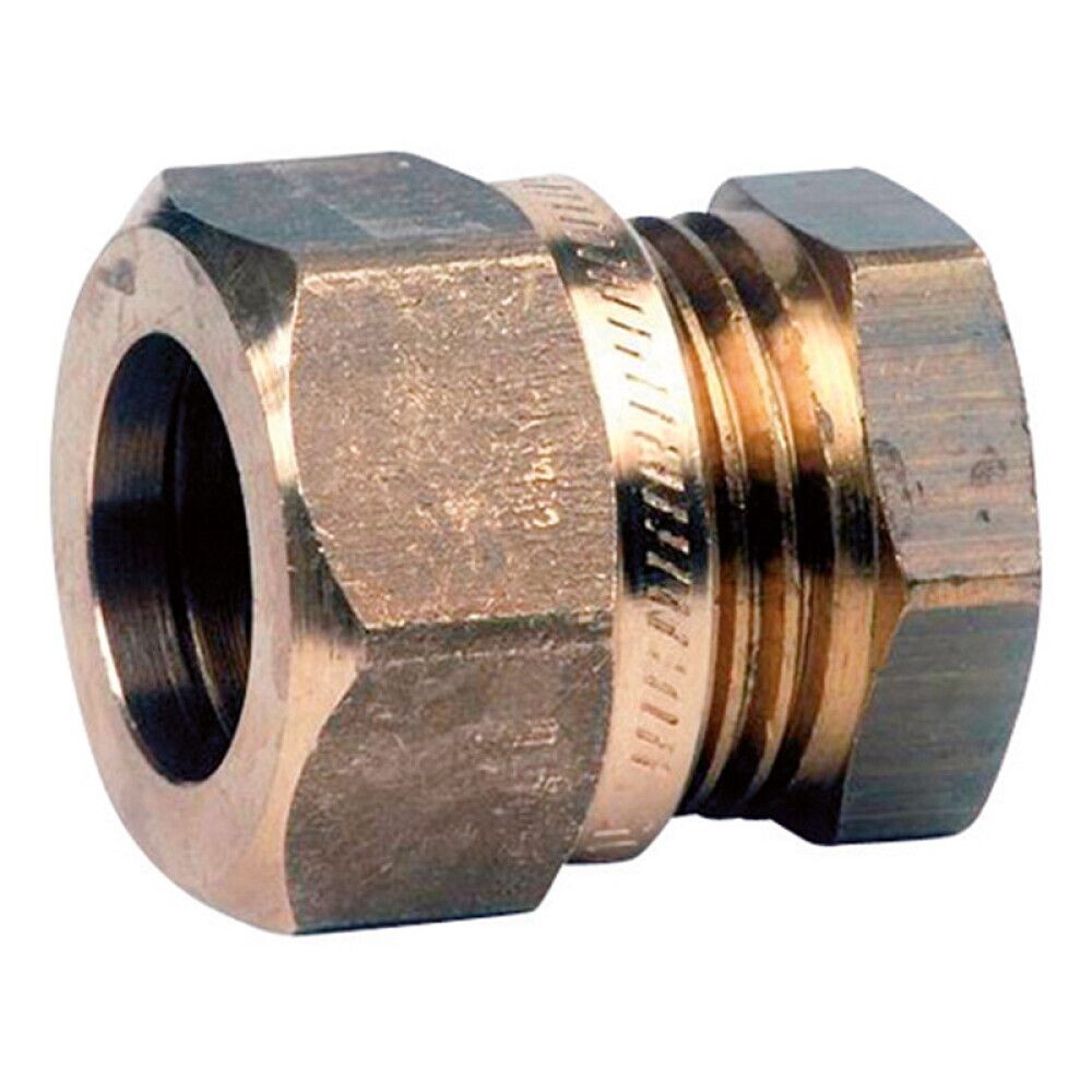

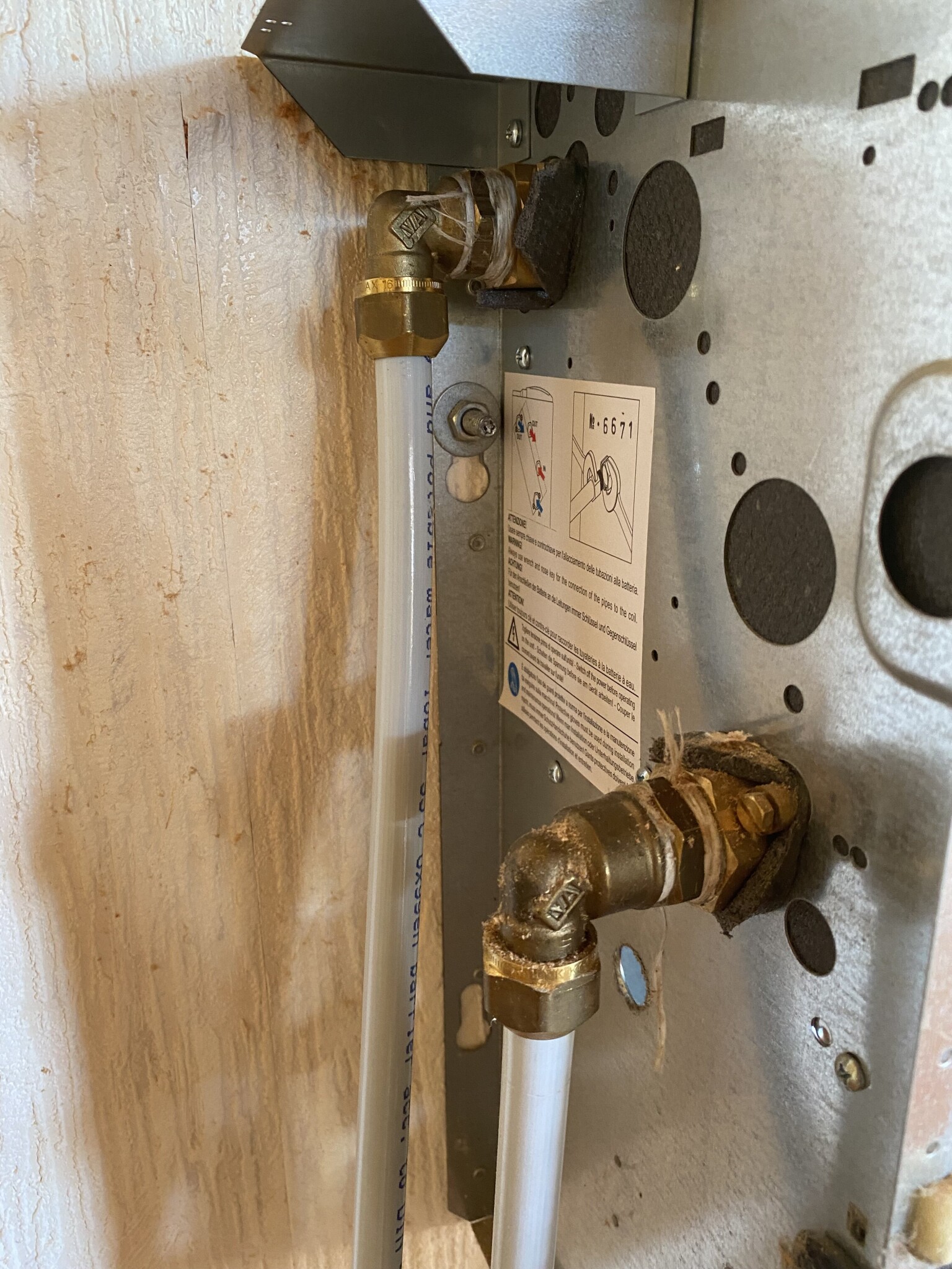

Inga avstängningar. då blir det att släppa på trycket i systemet till noll. Lossa på slankopplingarna/rören, vrida loss vinklarna, och plugga dom, samt sätta tillbaka delarna i luften igen. Pluggas med typ en sådan här på vinklen
ula.se/catalog/bygg-och-farg/badrum-och-vvs/vvs-installation/klamringar-nipplar-och-bussningar/propp-452267/
Som redan nämnts så har du inga avstängningar på bilden och du måste sänka systemstrycket till noll innan du släpper på kopplingsseten.M Mamh skrev:
Nu är det ju LK-kopplingsset på Vatettekoppling. Inte riktigt korrekt gjort från installatören.
Men köp två provtryckningsproppar och dra dit istället för vinklarna, så kan du släppa på värmen igen i resten av huset.
Mutter + kona tar du bort på provtryckningspropparna så passar dom på kopplingsseten.
https://www.bauhaus.se/provtrycknin...67261&indexName=nordic_production_sv_products
Själva konvektorns batteri är ju ingen större vits med att proppa.J jonaserik skrev:Inga avstängningar. då blir det att släppa på trycket i systemet till noll. Lossa på slankopplingarna/rören, vrida loss vinklarna, och plugga dom, samt sätta tillbaka delarna i luften igen. Pluggas med typ en sådan här på vinklen

Där rinner det mesta vattnet ur när man släppt på slangarna endå.
Dessutom är det en utvändigt gängad vinkel och en invändigt gängad vinkel...
Det är slangarna du vill proppa. Konvektorn håller inte mycket vatten. Bara att sätta en spann under.Krilleman skrev:
[länk]
