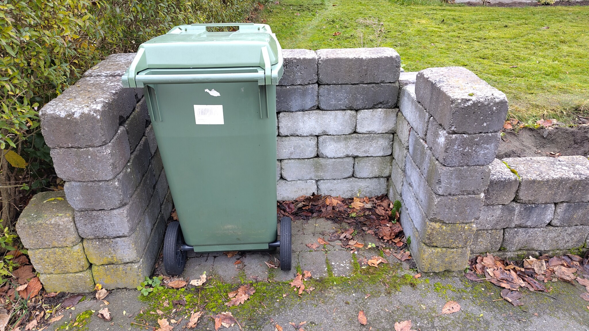

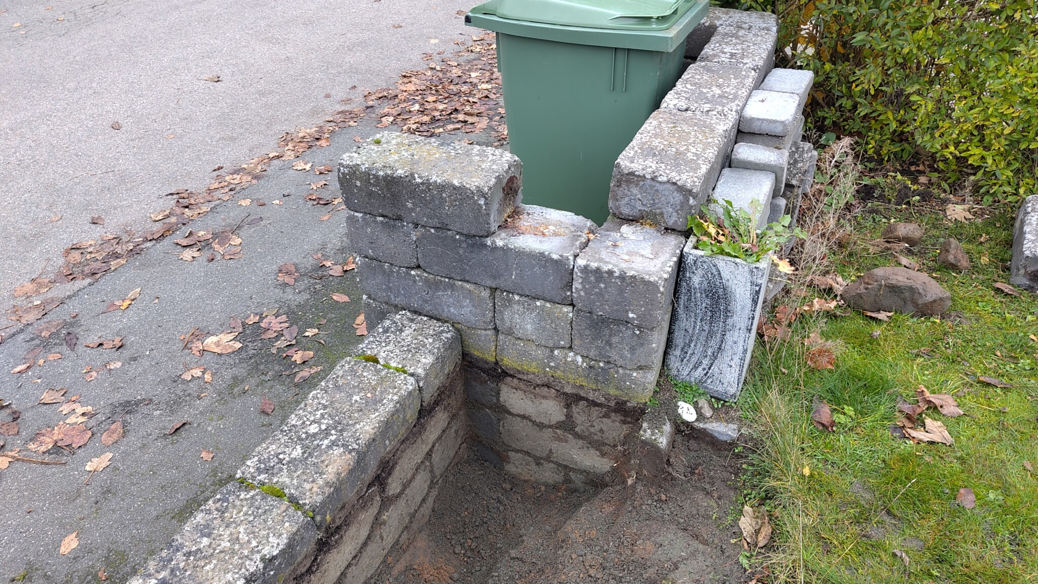

Vi ska få nya, bredare sopkärl i kommunen och jag behöver bredda utrymmet för sopkärlen som är inbyggt i muren till tomtgränsen (se bild).

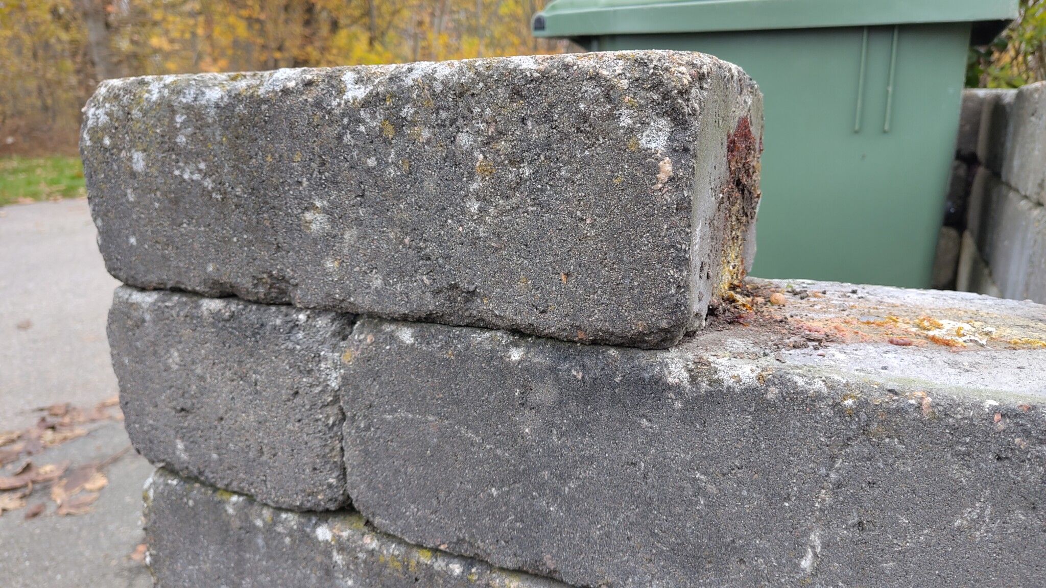

Jag har dock stött på problem. Jag får inte ens isär stenarna. Stenarna tycks vara limmade med brun lim/byggfog av något slag. Med en sten lyckades jag få in en kofot långt nog att bända loss den, men när jag har försökt med flera andra stenar kommer kofoten helt enkelt inte in långt nog, och allt jag åstadkommer är att smula sönder kanten på stenen. Jag har även provat att hamra in stämjärn från olika håll samtidigt för att få stenen att släppa, men det är stämjärnen som gått sönder, inte stenen.
Så nu frågar jag er som kan. Hur gör man bäst för att plocka isär en limmad stenmur av denna sort?
Jag hade tänkt återanvända stenen när jag breddar muren, men behövs det kan jag såklart förstöra stenen och köpa ny.

Jag har snöat in på tigersåg som kan användas till det mesta. Kanske även här? Kanske ett merallblad som inte har så skränkta tänder?

Är det ett alternativ att flytta kortsidan i ett stycke?

En plastklubba modell ganska stor och slå loss dom. Sen behöver du skrapa bort limmet för att kunna återanvända dom.
Det kanske är möjligt. Spontant känns det som en stor risk att bladet fastnar, men skulle kunna prova. Mitt hinder är bara att jag inte har en tigersåg. Har dock ett multiverktyg jag skulle kunna prova med.
J
Nej, för de ljusa stenarna ligger överlappande, så kortsidan är fastlimmad i långsidan.
J
Jag har bara en gummihammare som inte räcker för jobbet, men du tänker slägga med gummi/plasthuvud antar jag. Det skulle kunna funka. Om inte annat väldigt tillfredställande att få slå sönder något med slägga. :)

P Prodigys skrev:
Typ en stanley deadblow eller motvarande. [länk]
Blev jättetaggad av tanken på att få köpa ett verktyg som heter något med "deathblow" men den på länken är samma storlek som min vanliga gummiklubba, så kanske ska börja att bara prova med den. Jag bara förväntade mig att den skulle vara för lätt så har inte ens testat. Funkar det inte får jag uppgradera mig till något större.
Chansen att köpa nytt verktyg 😉 ett multiverktyg har för kort blad, tigersåg en passar bättre. Då sågar du samtidigt bort en del av limmet.

Jag försökte med tigersåg, men bladet kom inte in mellan blocken så det gick inte. Sen provade jag med en borrhammare, men den var inte kraftig nog att slå loss blocken från varandra. Till sist fick jag låna en tung slägga och en grov kil/mejsel, och då gick det att slå isär dem utan större problem. Tack för alla råd och tips. =)
