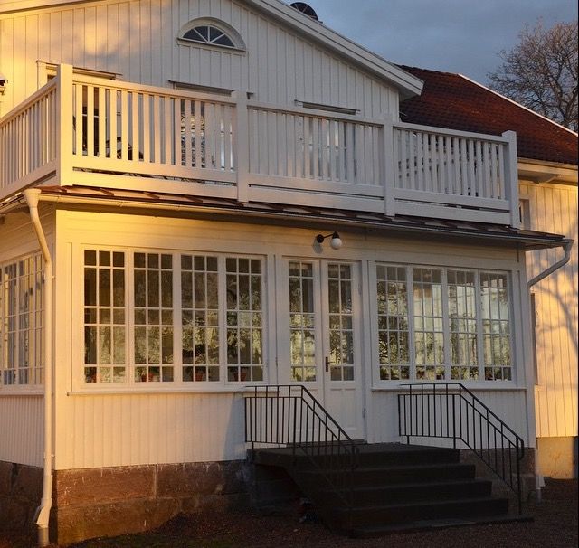

Synd att ni inte vill ta bort uterummet. Den farstun som vinterträdgård på de ursprungliga bilderna är ju underbar!
Annars håller jag med om att ett byte av fönstren till äldre stil skulle nog göra mer för utseendet än att återgå till den gamla fasaden. Det är inte säkert att den är i speciellt bra skick. Det fanns säkert en anledning till att de täckte den från början (och då passade på att tilläggsisolera).
Edit: Ni borde leta upp en arkitekt eller byggnadsvårdare som kunde rita ett "uterum"/vinterträdgård i samma stil som farstun och lägga den där uterummet och den nya farstun är nu.

Hittar inte riktigt vad jag är ute efter men typ så här:
