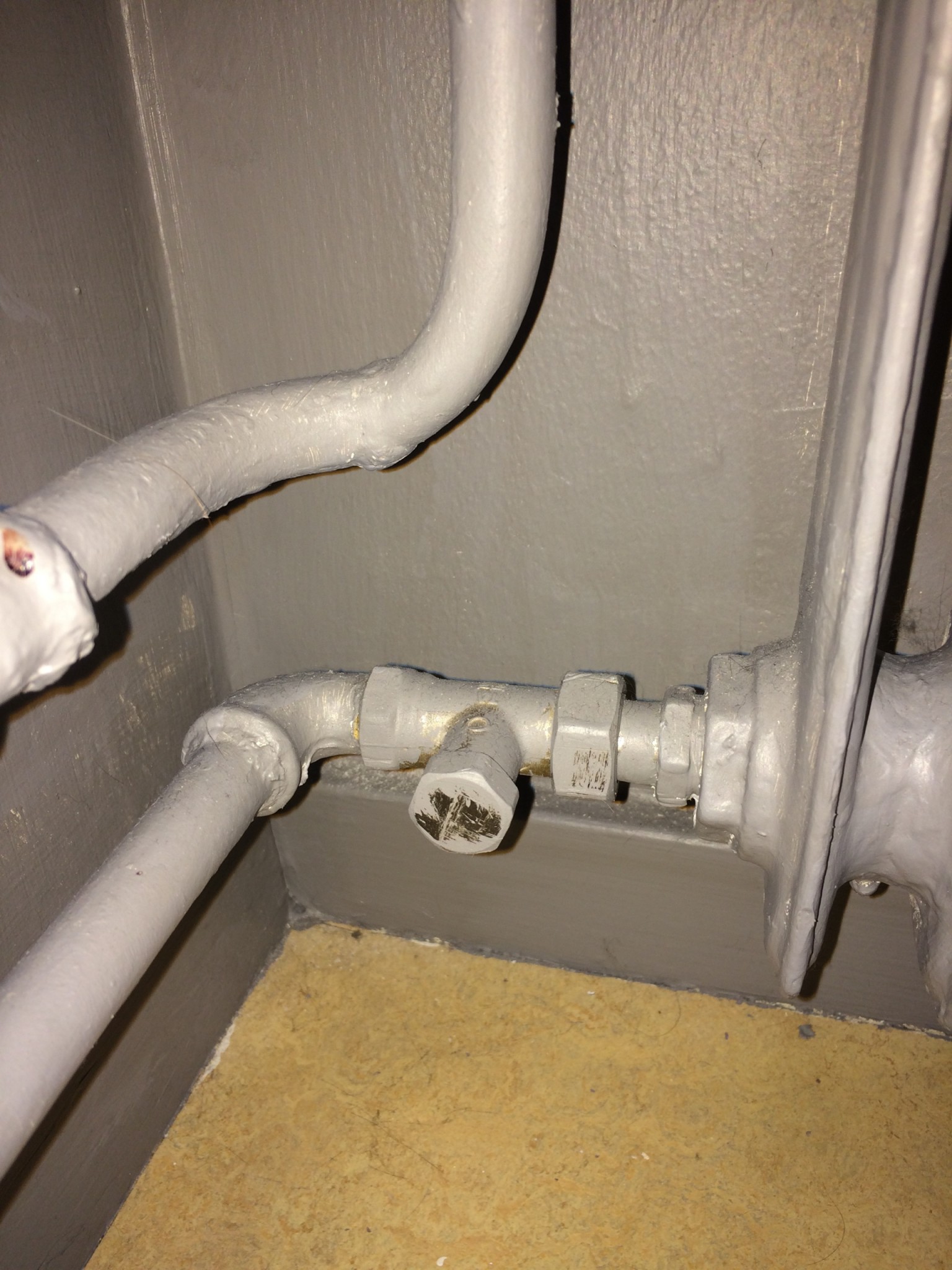

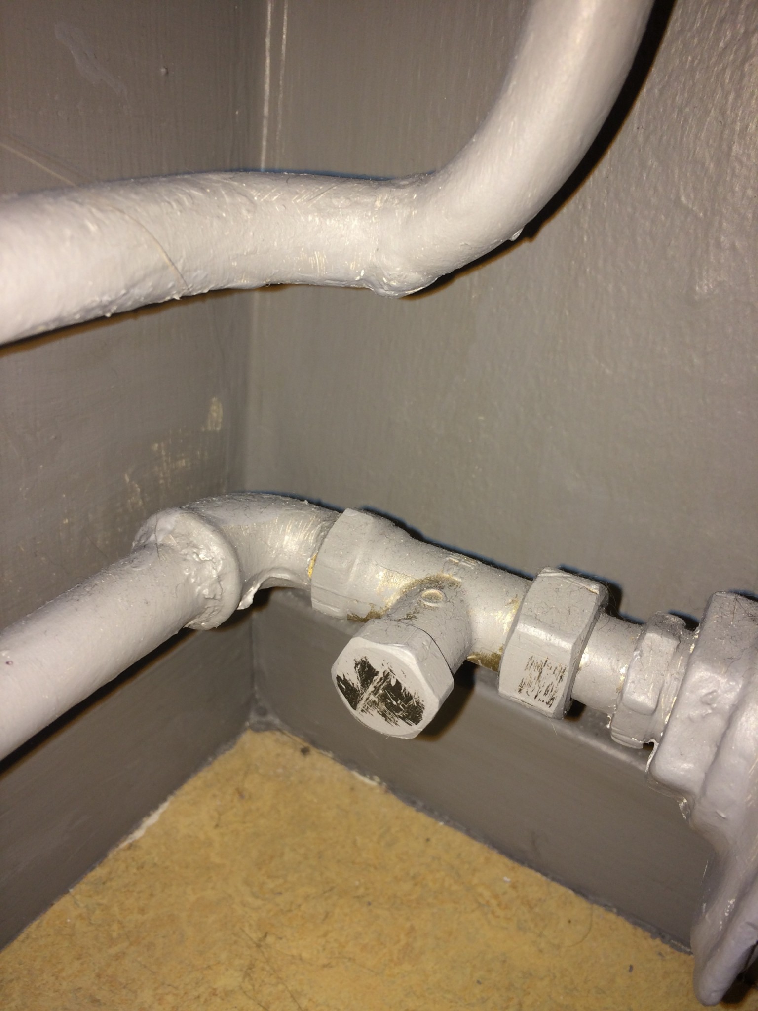

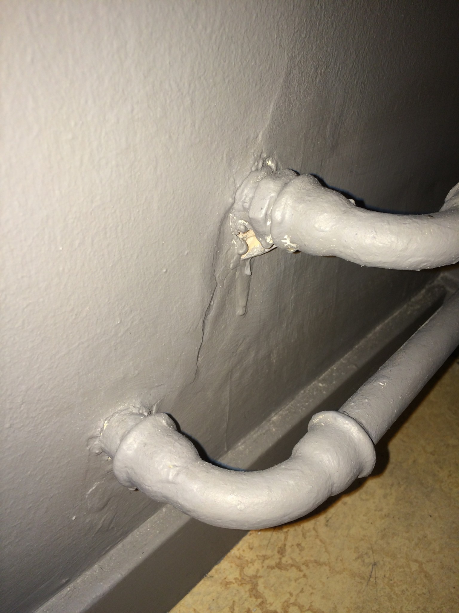

Jag har ett vattenburet element som står väldigt konstigt till i sovrummet. Min önskan är att plocka bort det och eventuellt vid senare tillfälle sätta in ett smalt vertikalt på väggen bredvid. Men först och främst ta bort det helt.
Min fråga är om det ens är möjligt. Bor i lägenhet högst upp.
Rören ser ut såhär:
Hoppas någon kunnig här kan ge mig svar så jag slipper betala en hantverkare för att bara komma hit och titta ☺️

Självklart går radiatorn att montera ner.
Lossa på det lilla locket i bild och skruva skruven innanför i botten.
Stäng termostaten
Öppna luftskruven och kolla så det inte kommer vatten.
Lossa muttrarna som är närmast radiatorn på båda rören
Ha några handdukar redo, det kommer mycket vatten.
Om möjligt så stoppa för tummen upptill på böjen när du häktat av radiatorn, då slutar det spruta vatten ur returen.
Montera två 10 radiatorproppar. (det ser ut som DN10 - ca 17mm grova stålrör)
Propparna har RSK 4820210 (om stålrören är ca 17mm) och kan handlas hos närmsta rörmokare eller tex köpas här:
http://www.rinkabyror.se/artikel/propp-med-mutter-for-10r/
Klart!
