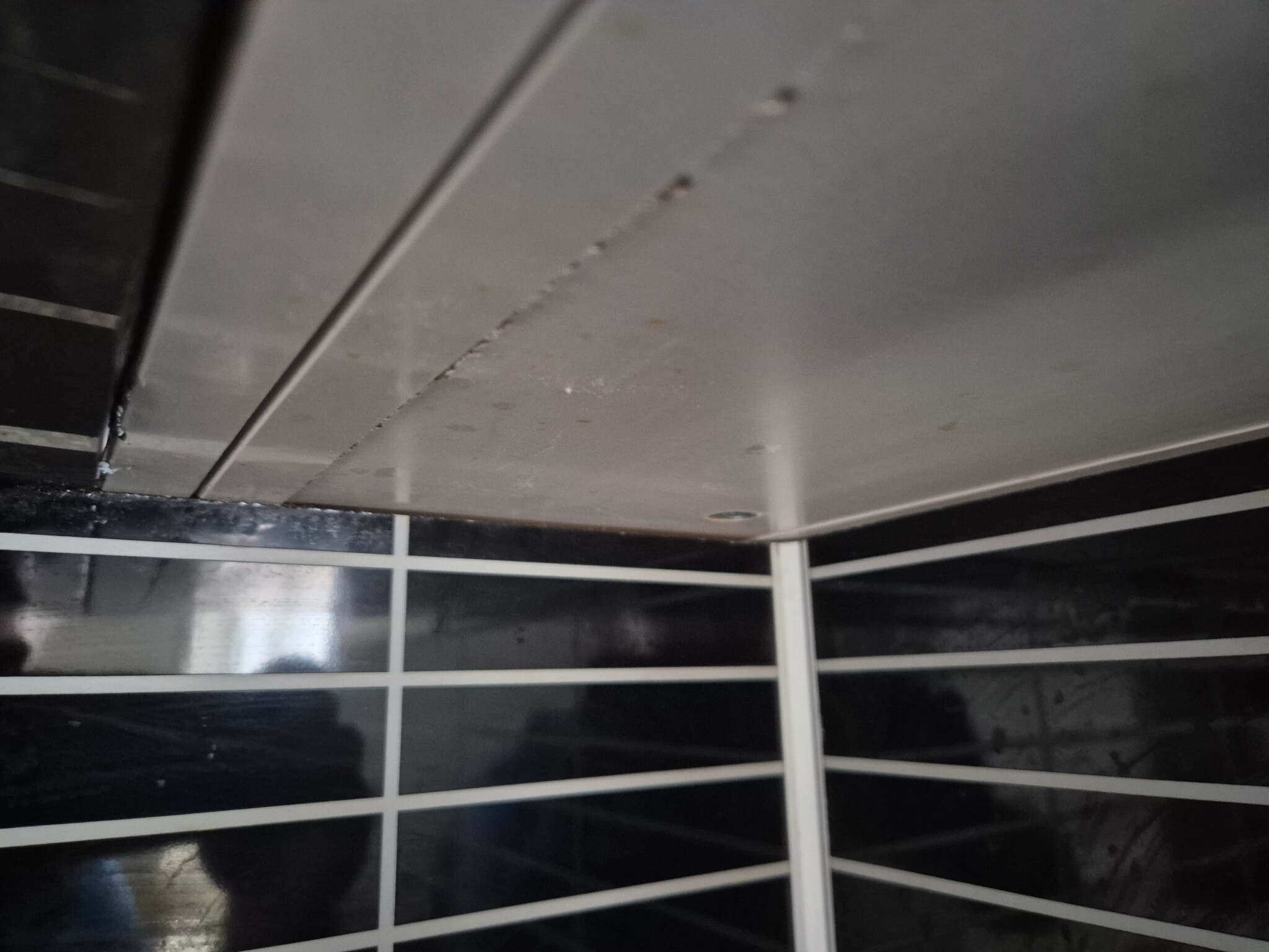

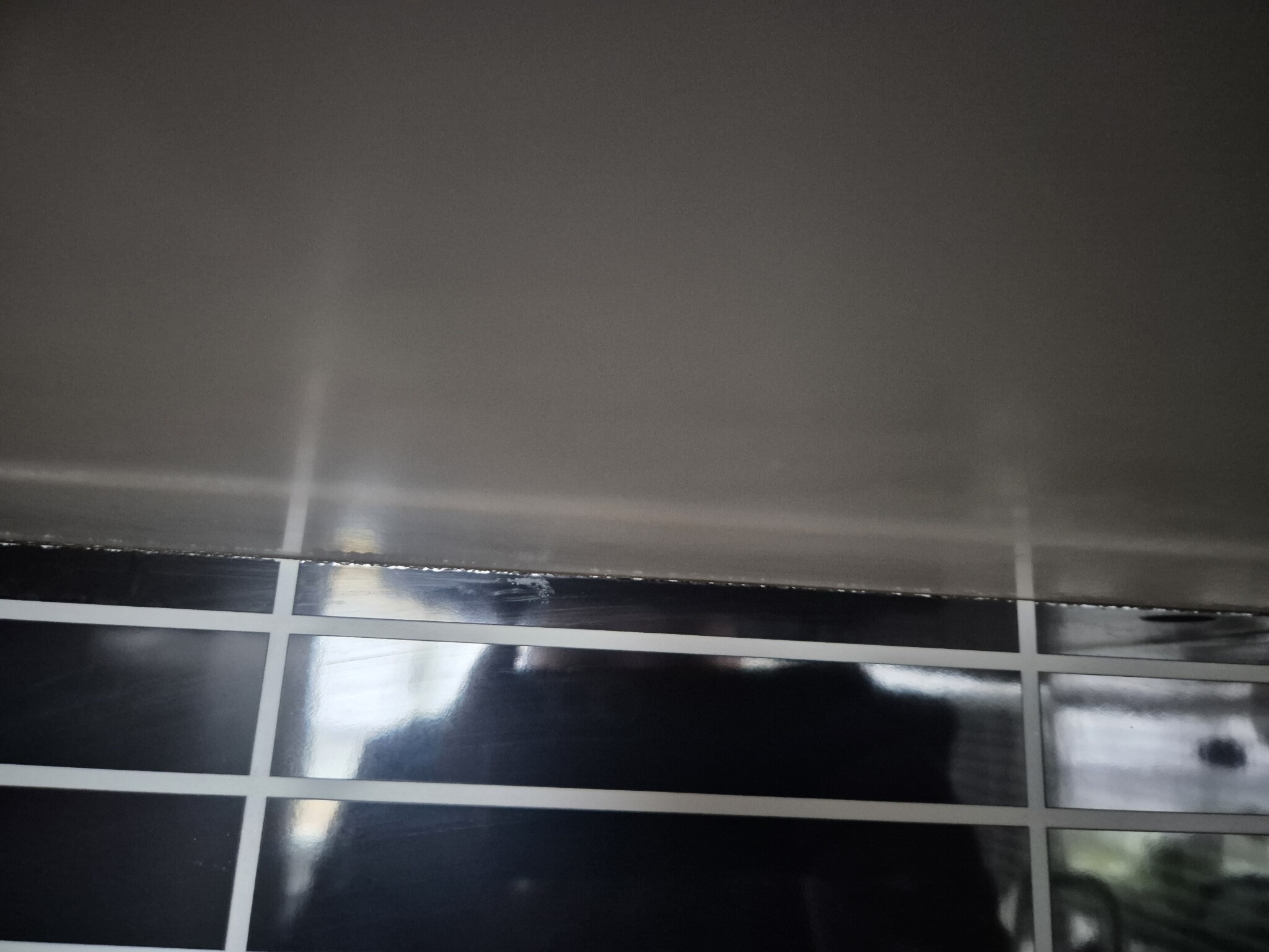

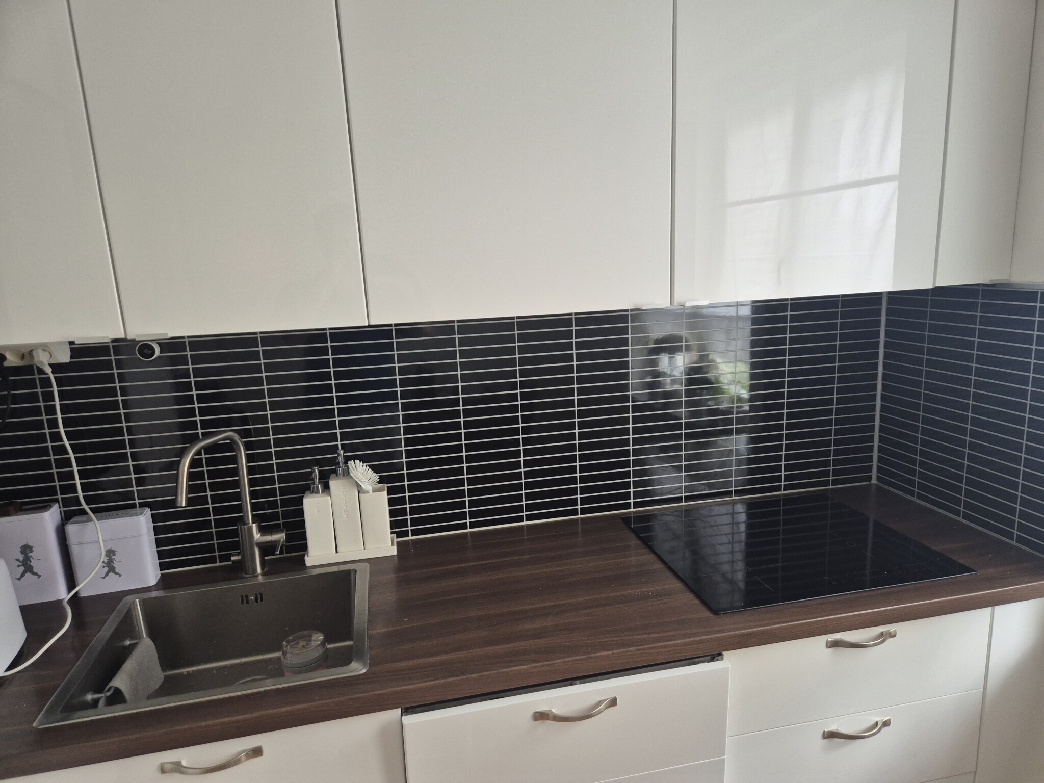

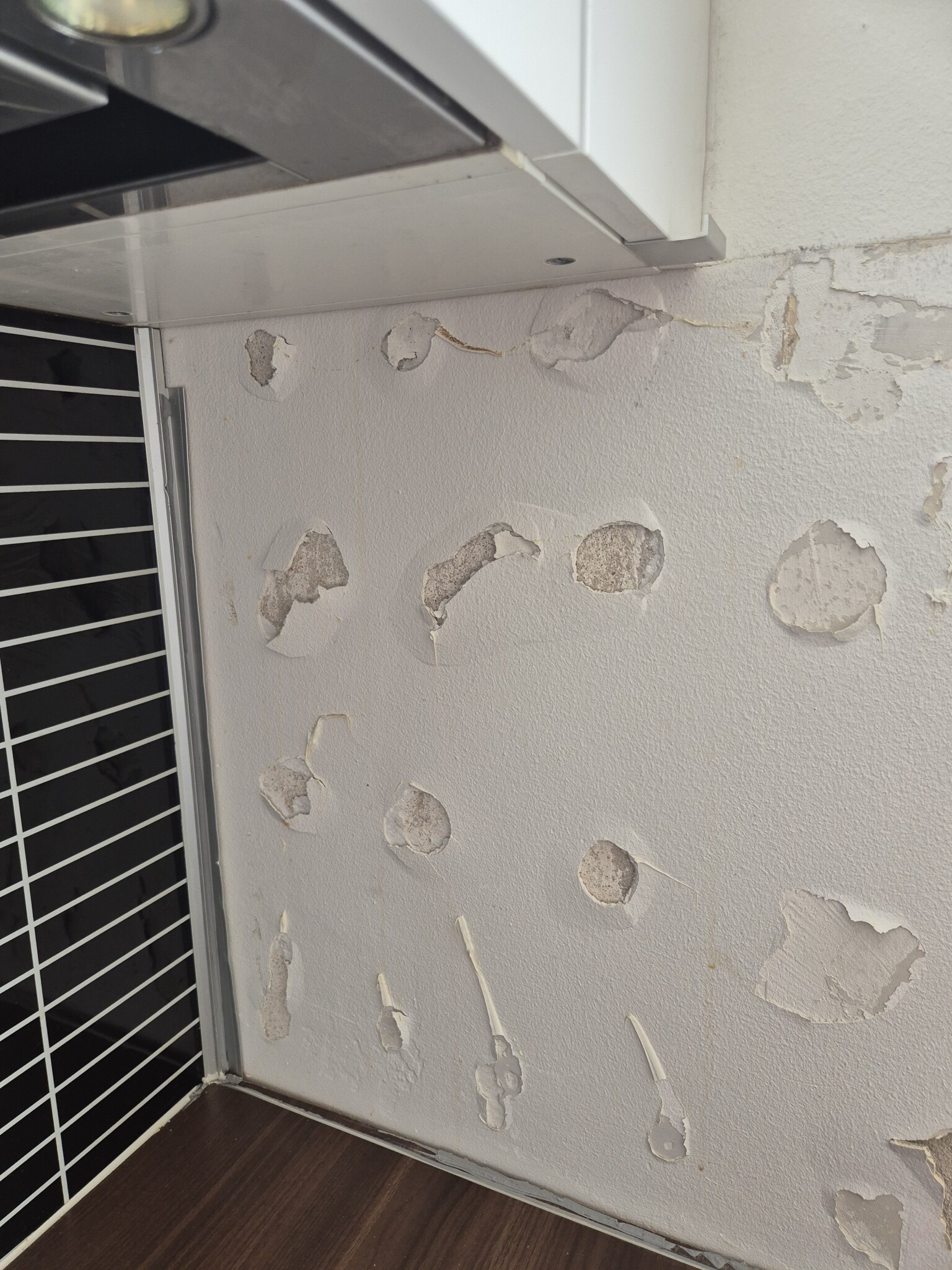

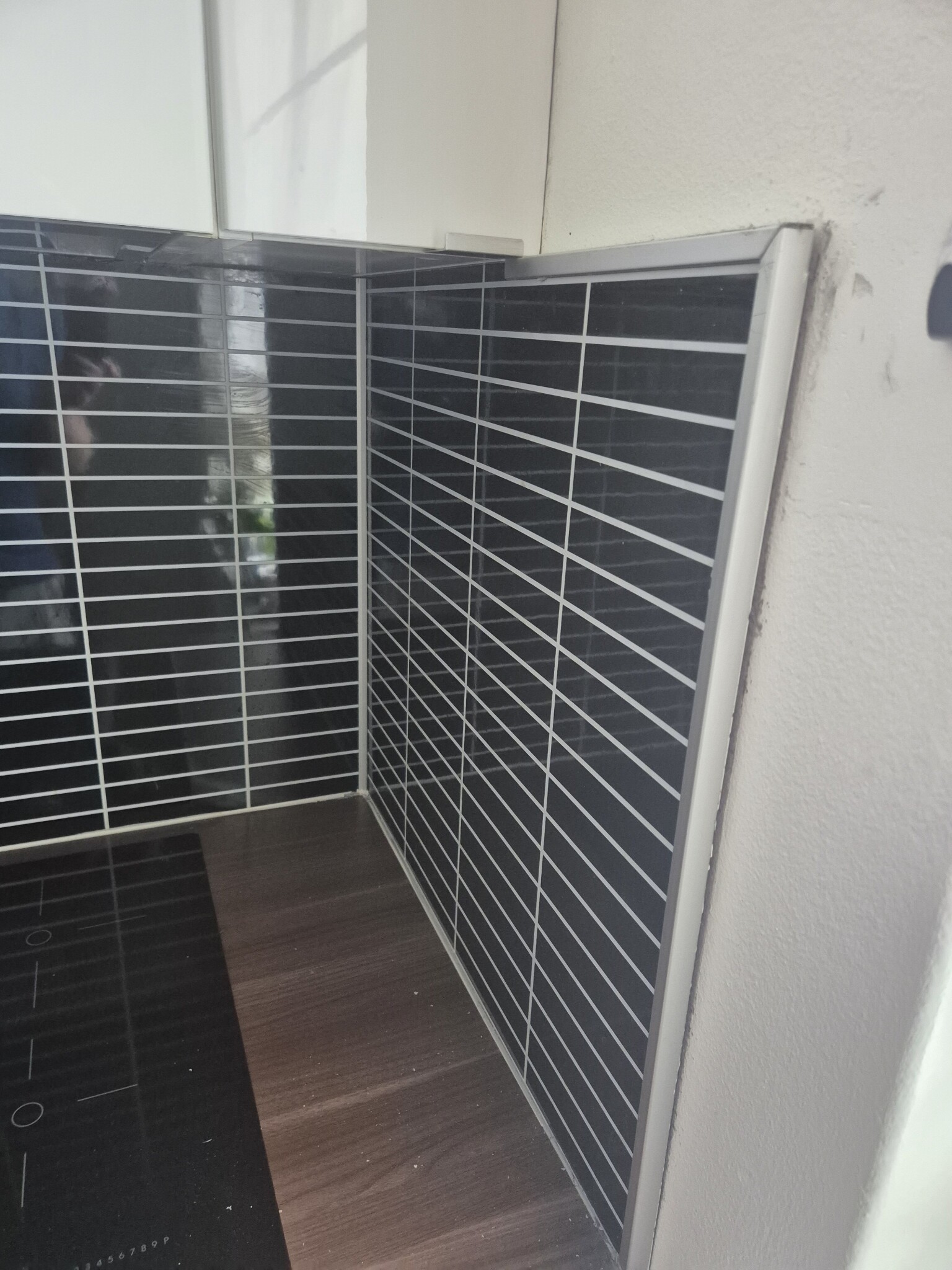

Vi har nyligen köpt en ny lägenhet och vårt nuvarande projekt är att föska ta ta bort stänkskyddet i köket. Vi började att försöka lossa skänkskyddet från vägen med stålskrapa, spakelskrapa, hammare och kniv, men har enbart fått det att lossna lite i kanten på ena kortsidan efter ett par timmars arbete. Hela baksidan av stänkskyddet verkar vara limmad fast mot väggen. Har ni några bra tips på eller förslag hur man bäst tar bort ett stänkskydd i ett kök?
Lite svårt att se vilken typ det är. Ser ut som kakel men det är kanske en fuskvariant med stora plattor?
Låter rimligt att man limmat, förutom mycket våld kan det hjälpa att värma men det beror på vilket lim man använt. I brist på annat kan ni prova med hårtork men varmluftspistol är bäst.
Det är stora plattor, som ser ut som kakel. Ska prova med hårtork!G g.kraft skrev:

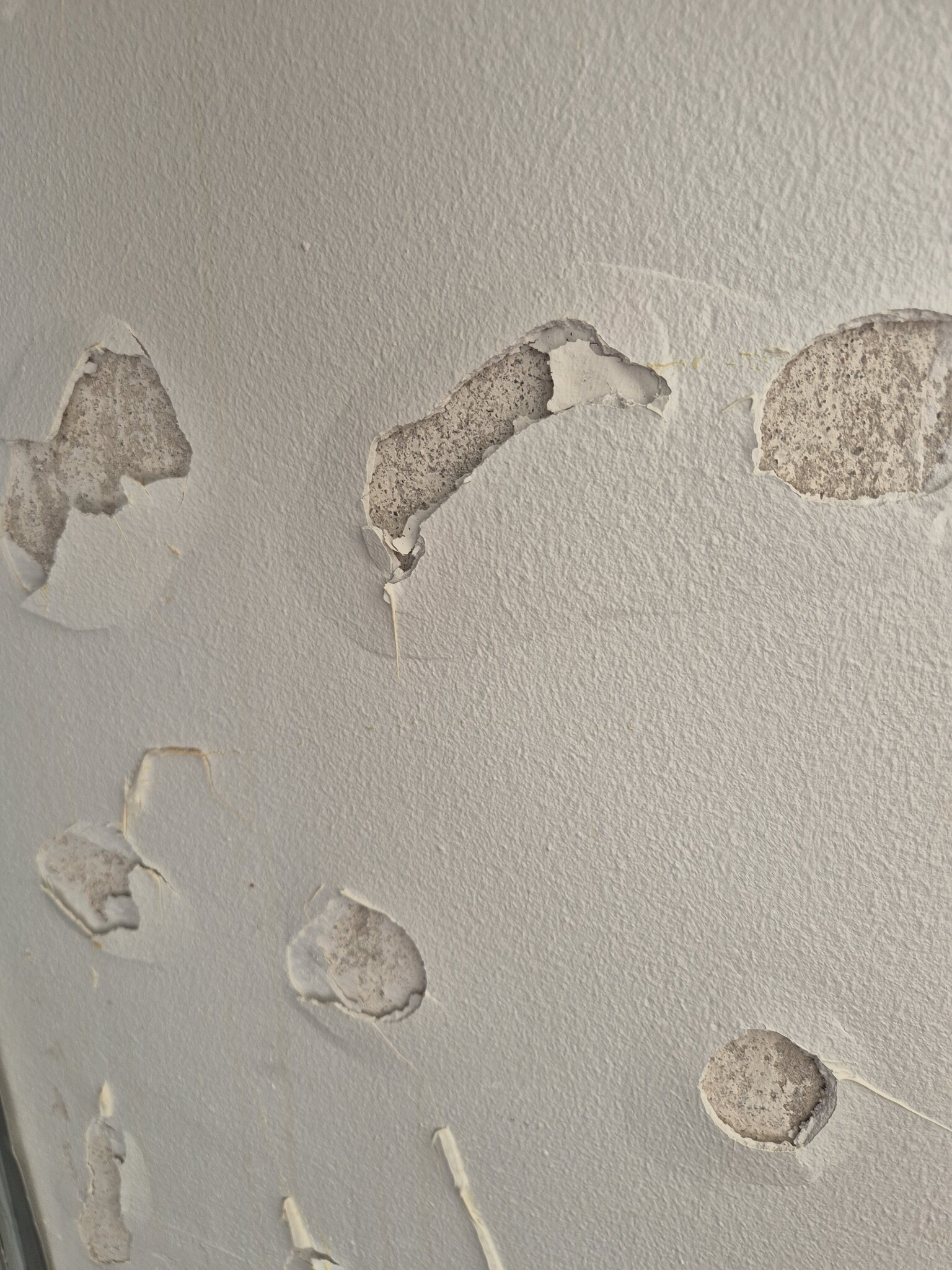

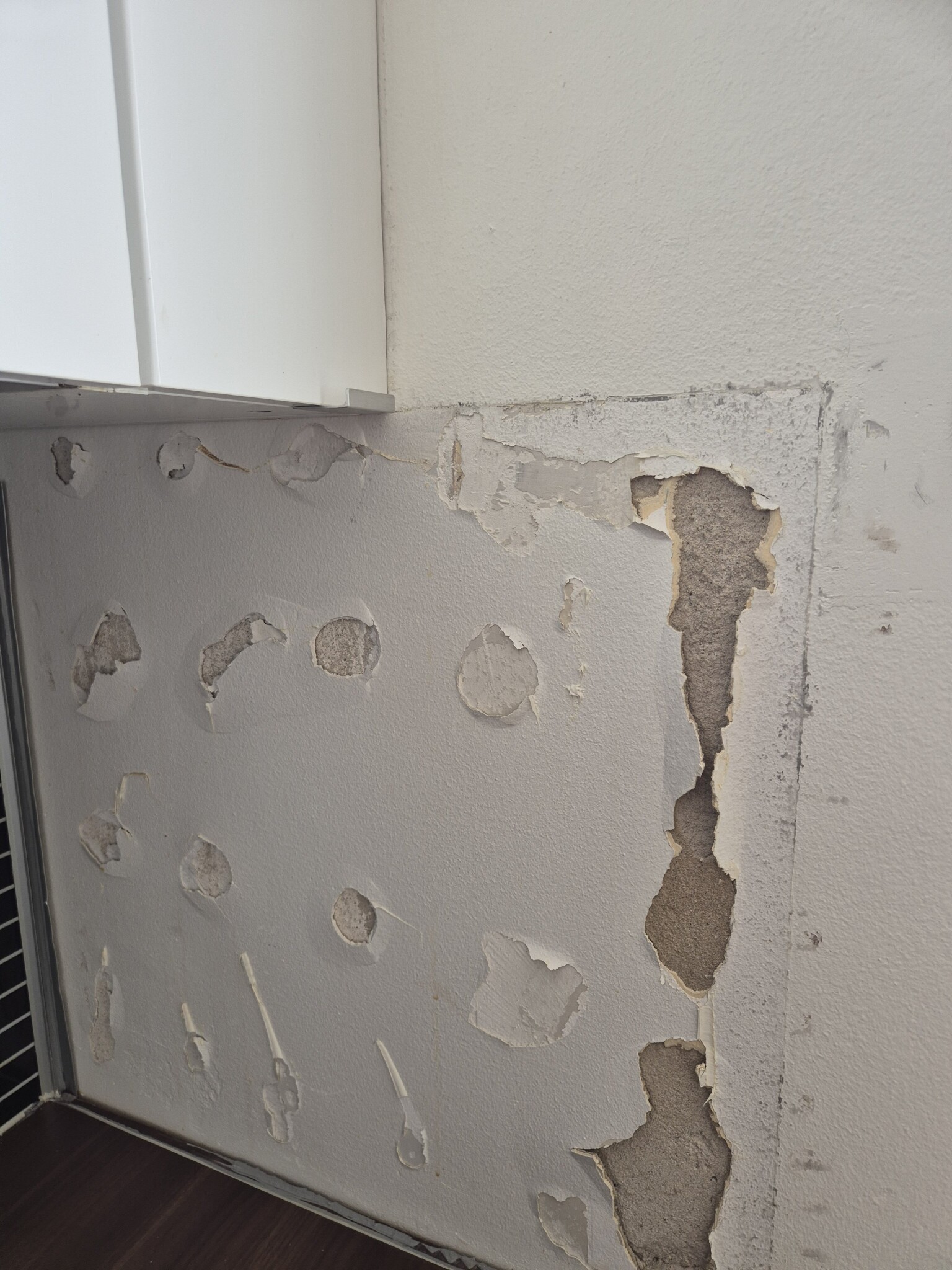

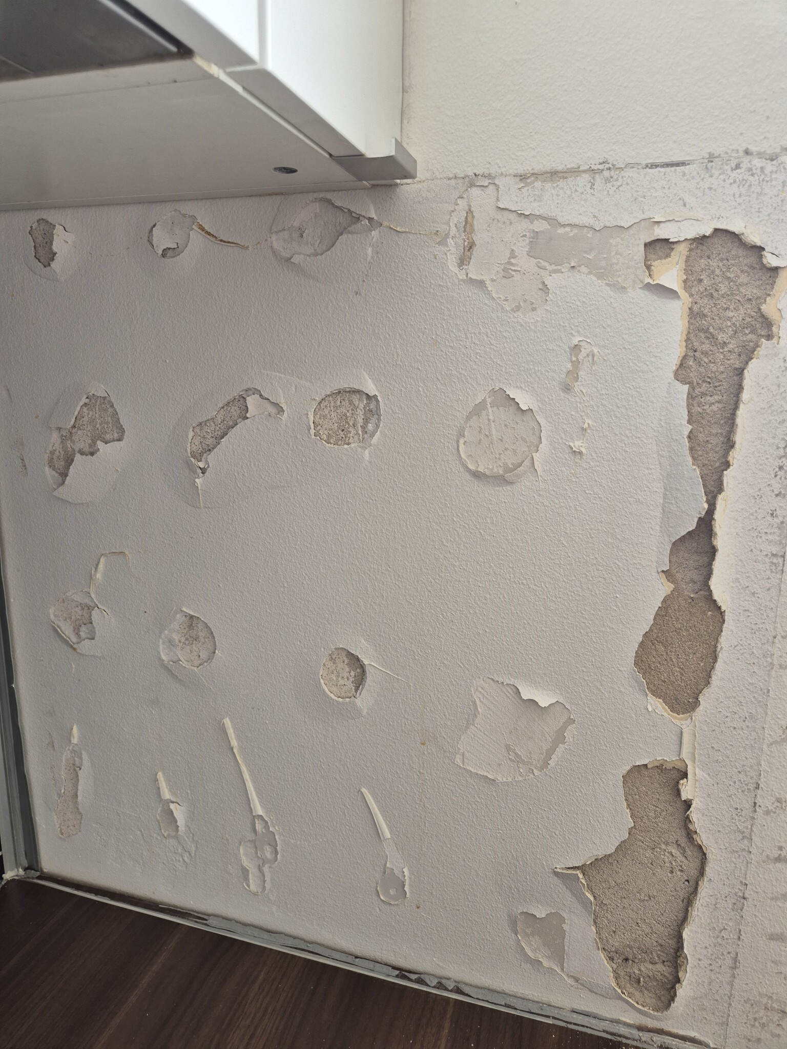

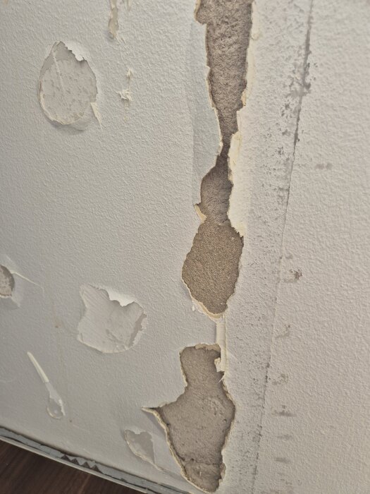

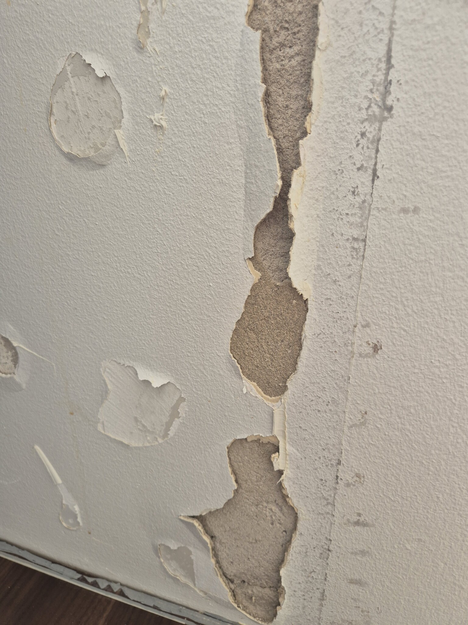

Eftersom du skriver att gipsväggen går sönder när du tar när stänkskyddet så ta ner det och sedan skär du ut större parti av gipsväggen och ersätt med ny gipsskiva.L Lber skrev:
Kan du lägga upp lite bilder?L Lber skrev:
Vad är det för material bakom puts, gips?
Helt normalt att det blir så. Det är inte gipsskiva utan bruk/puts/spackel/väv som lossnat. Det spacklarna ni bara igen innan ni målar. Se till att ta bort allt löst, använd kniv för att skära, så ni inte drar loss mer än nödvändigt.
Eftersom det är ett rätt utsatt område som ska målas rekomenderar jag en bra färg. Vi har jotun lady wonderwall ovan spisen. Dyr som satan enkel att torka av fett tomatsås och annat från, trots att den är matt.
