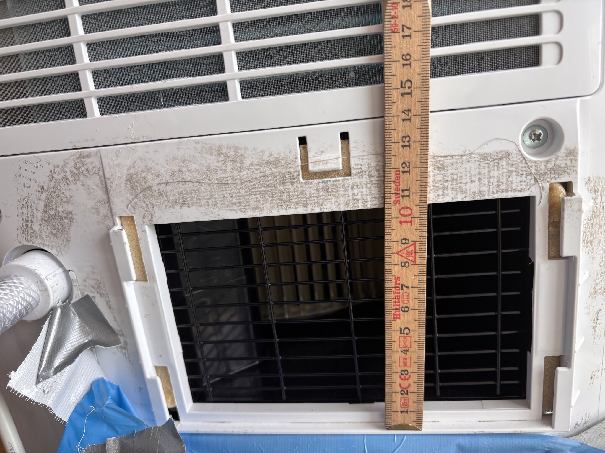

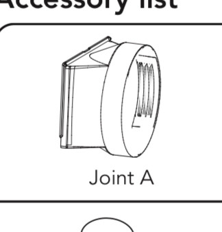

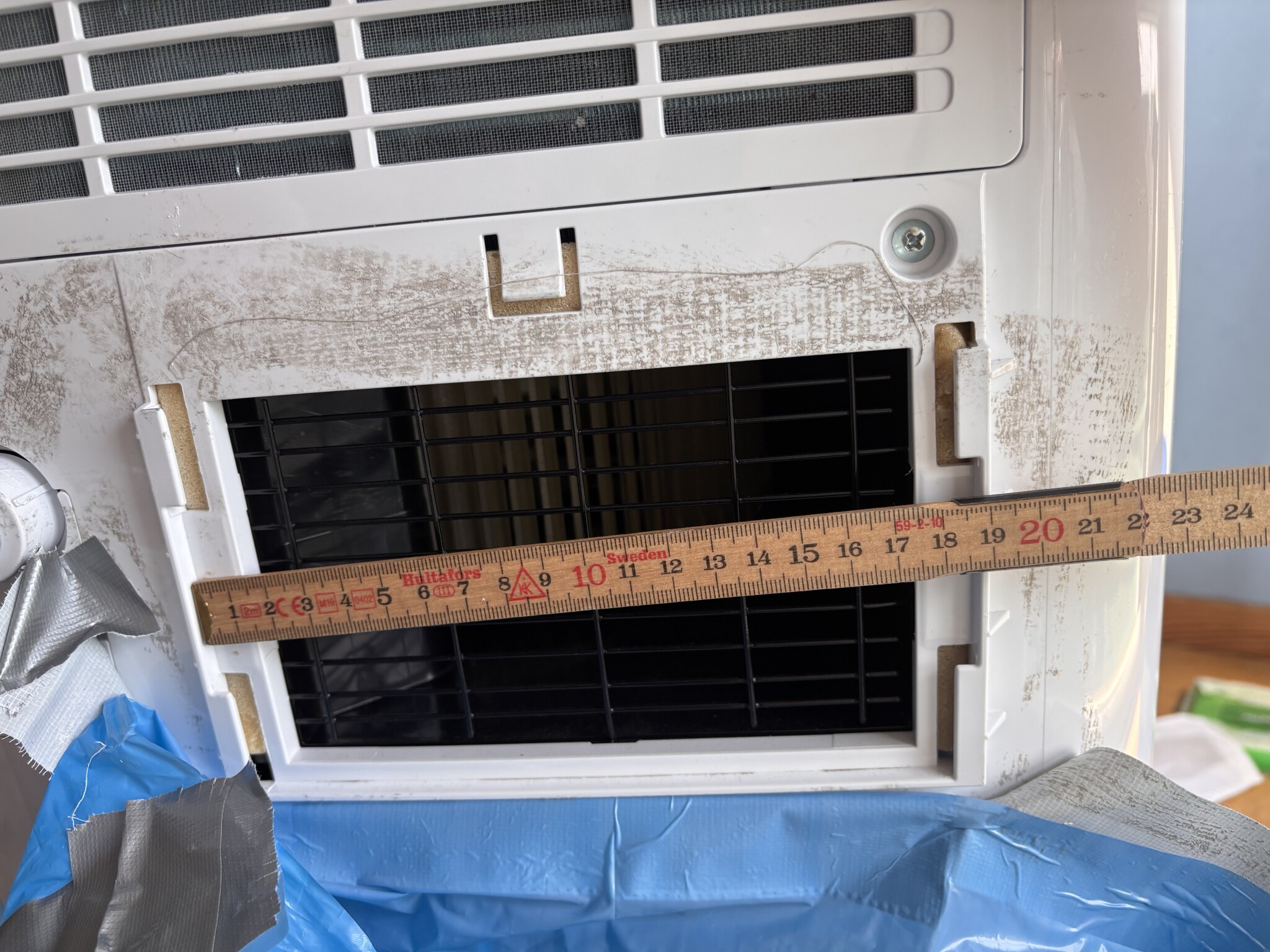

Jag har en portabel ac och måste leda bort varmluften på något vis, själva övergången där man kopplar på slangen har jag inte (Se bild A).
Jag har tejpat fast en sopsäck framför utblåset men det lossnar tyvärr efter en stund. Har ni någon fiffig lösning på detta problem?

Köp någon slags skiva, trä eller plast, som är tillräckligt tunn för att passa i fästet. Såga ut så det passar. Köp en ventilationsslang och såga ut ett hål så att du precis kan pressa igenom slangen. Fäst den på baksidan av skivan och sen sätt fast skivan med slangen i fästet på bilden. Använd aluminiumtejp för att täta runt omkring.

Knappast optimalt men någon liknande sånhär stos kanske går att kapa till så den passar i fästet?
Och täta med silvertejp. Välj 125mm om det får plats.
Och så någon passande flexslang.
[länk]
Silvertejp släpper när man använder den till ventilation. Aluminiumtejp är mycket bättre till detta...
Alti och 3 till
En sådan här för 49 kronor ( mått 170 x 170 mm) kan du nog såga till så den passar, sedan skruvar du fast den med plåtskruv.

Och annars går man till AliExpress eller dylikt och letar billiga reservdelar till den modellen man köpt. Typ kanske?
https://www.aliexpress.com/item/1005007178781797.html

De brukar vara kinkiga med varmgången om man har för liten slang bara för info.
Så om du kan få samma storlek på slang är det bra. Samt inte för lång slang
Jag hade passat på att bygga in både intag och utblås så du gör den effektivare med. Det är ju annars den stora nackdelen med en portabel AC. När den gör sitt jobb tar den ju kall luft innifrån och skickar ut den efter att den värmt den lite. Då kommer det ju oundvikligen in varm luft på andra håll i huset.
[länk]
This!
Om det inte är en märkesmaskin utan en generisk Kina-maskin så finns det nästan garanterat reservdelar att köpa. Dom maskinerna som säljs i Sverige kommer från knappt en handfull olika stora kinesiska tillverkare.
