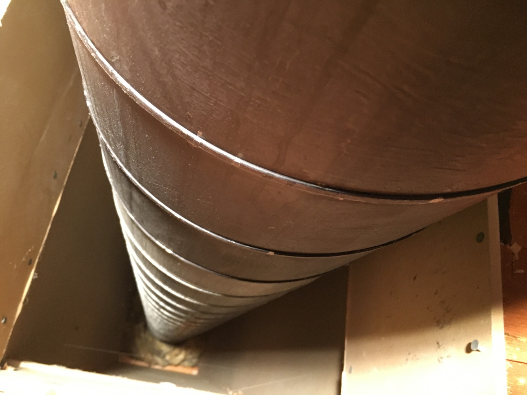

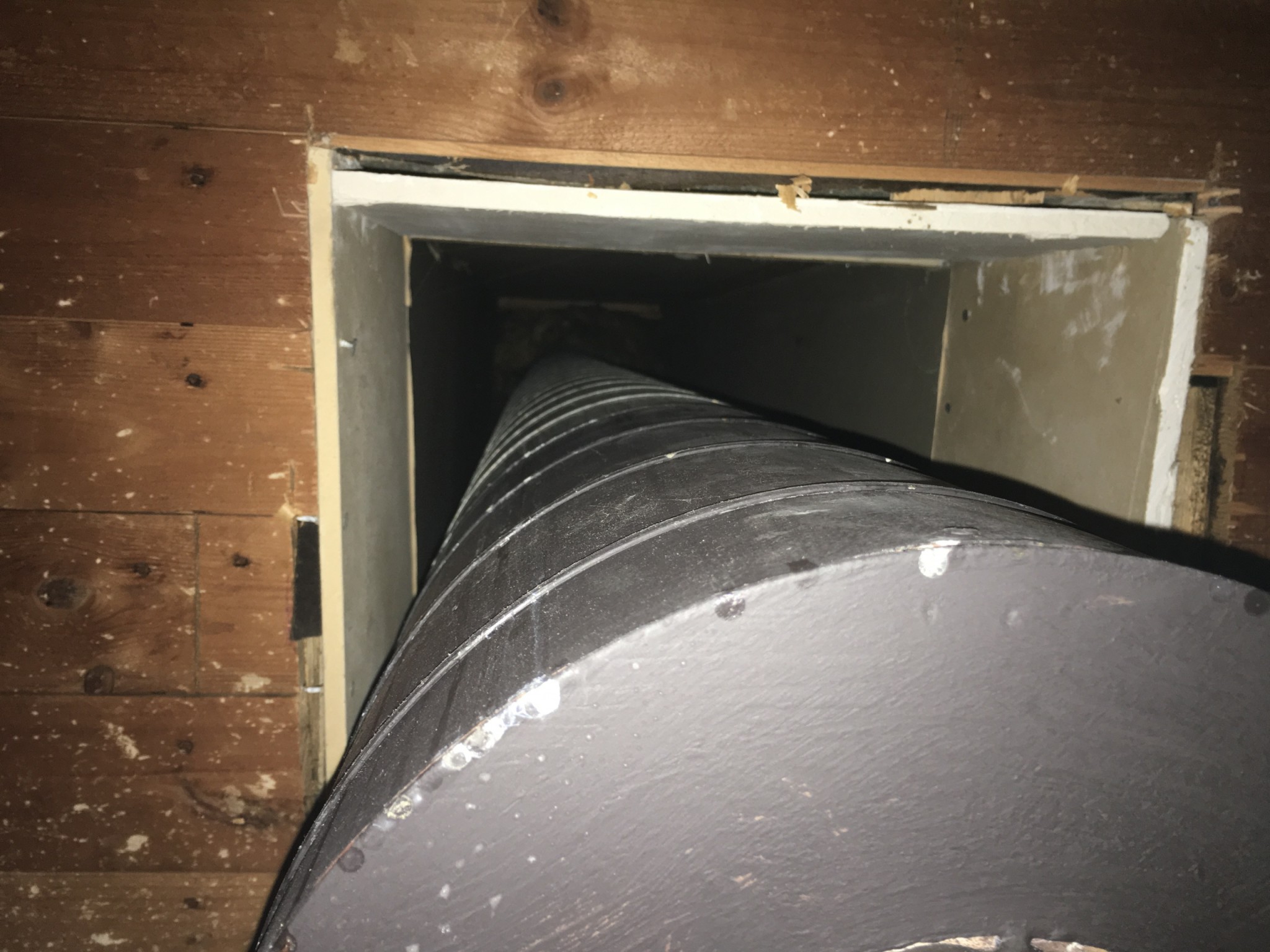

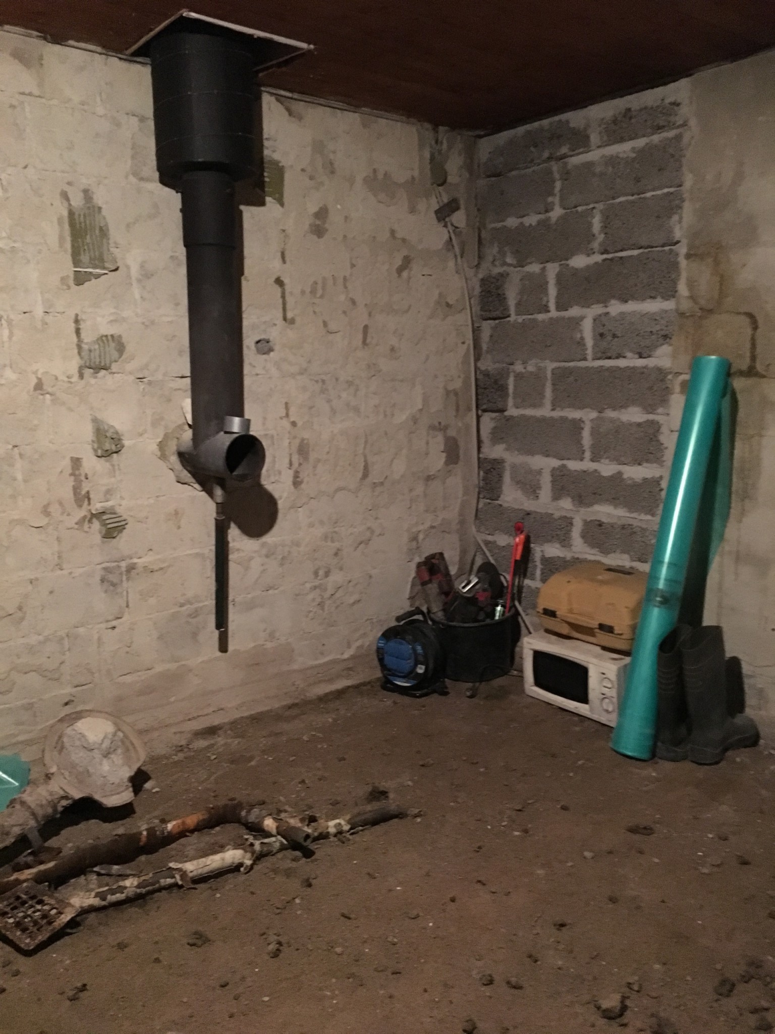

Det har tidigare stått en braskamin i källaren som vi vill sätta igen/ta bort då rummet ska bli sovrum.
Vi har golvvärme och mekanisk till och frånluft, och kan inte hitta någon nytta vi kan ha av detta rör. Vi kommer aldrig att montera en ny braskamin på källarplanet.
Hur gör vi detta på bästa sätt?
Fått en offert på 12.000:-(!) att ta ned röret och återställa yttertaket, och det är inte aktuellt att lägga så mycket pengar på detta.
Vi kommer att sätta upp dubbla gips direkt på undertaket i rummet.
Tacksam för era erfarenheter!

Möjligheten att sätta dit en kamin kan vara mervärde när ni ska sälja huset. Kan vara dumt att ta bort det.
Korta ner skorstenen en bit om möjligt och spara delarna.
Förlag på hur jag tätar röret(32 cm i diameter) underifrån efter kapning?
Känns osäkert att ha ett öppet rör från taket liggandes ovanför innertaket.
Nu är jag inne på att antingen korta av röret och flytta upp kaminen en våning, eller korta av röret och sätta något slags don i höjd med det snart gipsade taket och låta källaren få en extra frånluft genom självdrag. Kan detta ställa till det för FTX systemet?
Hur jag än gör borde väl röret behöva stöd på vägen? Den har som man ser på bilden haft ett stag mot ett betongfundament tidigare. Är lite orolig att röret ska komma nedfarande pga det förmodligen bara sitter med några skruvar högst upp.
Om du har/ska installera FTX-system så ska all självdragsventillation mm stängas/tätas.
Eftersom det skapas undertryck i bostaden med F(X)-/FT(X)-system så kommer eventuella öppningar/otätheter bli tilluft.
