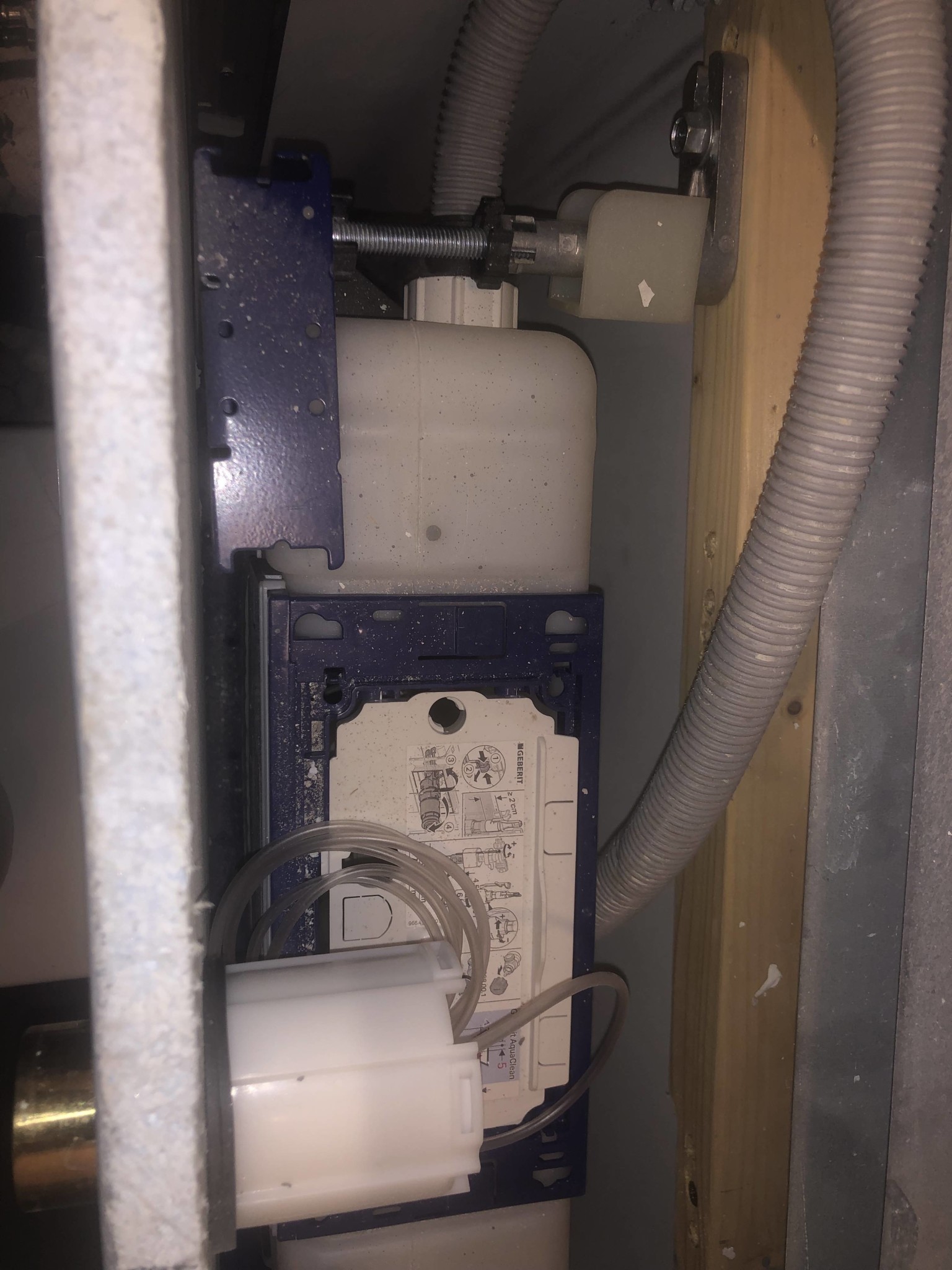

Stänga av vattnet vid borttagning av vägghängd toalettstol, ej cistern
Jag behöver ta bort en vägghängd toalett i en gäst-wc. Själva cisternen skall inte tas bort. Jag vet att jag kan koppla från vattnet i källaren men bor i i lägenhet och vill helst undvika att påverka grannarna om det kan undvikas. Kan jag lösa det bara hos mig genom att koppla från tillförseln till cisternen? Är det i så fall den grå slangen som skall skruvas loss eller skall det finnas någon annan avstängning till cisternen? Det finns ingen separat ballofix för avstängning inuti bostaden. Cisternen är av märket Geberit.
Jag funderade om det skulle räcka, men när jag väl hittade avstängningen inne i cisternen stängde jag ändå av vattnet. Har tömt ut vattnet i wc-stolen och ska demontera den. Jag var lite förvånad och glad att det var så smidigt.Krilleman skrev:
