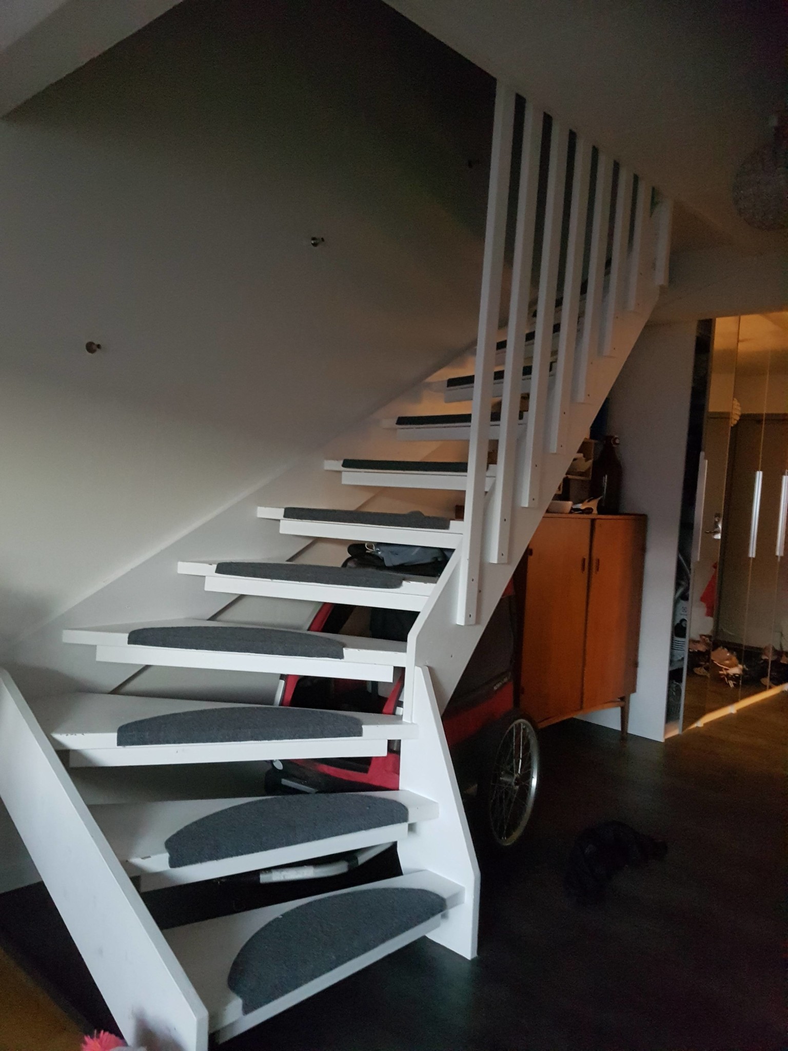

Fujim #1 Medlem · 143 inlägg 18 maj 2020 04:43 Fujim Medlem 143 inlägg 18 maj 2020 04:43 #1 Hej. Håller på med en trapprenovering. Har spaljé i en trappa som svänger 90 grader. Går spaljé att ta bort eller förändras konstruktion i så fall? Inloggade ser högupplösta bilder Logga in Skapa konto Gratis och tar endast 30 sekunder #trapp #trappa #trappor
optimum #2 Medlem · SKÖVDE · 6 156 inlägg 18 maj 2020 05:37 optimum Medlem SKÖVDE 6 156 inlägg 18 maj 2020 05:37 #2 Du får en trappa som blir farlig för mindre barn. Om du säljer huset måste du åtgärda först.
V Vante #3 Medlem · Norrbotten · 917 inlägg 18 maj 2020 06:58 Vante Medlem Norrbotten 917 inlägg 18 maj 2020 06:58 #3 Det går att ta bort, fixa säkerheten med t ex en bit formskuret säkerhetsglas
