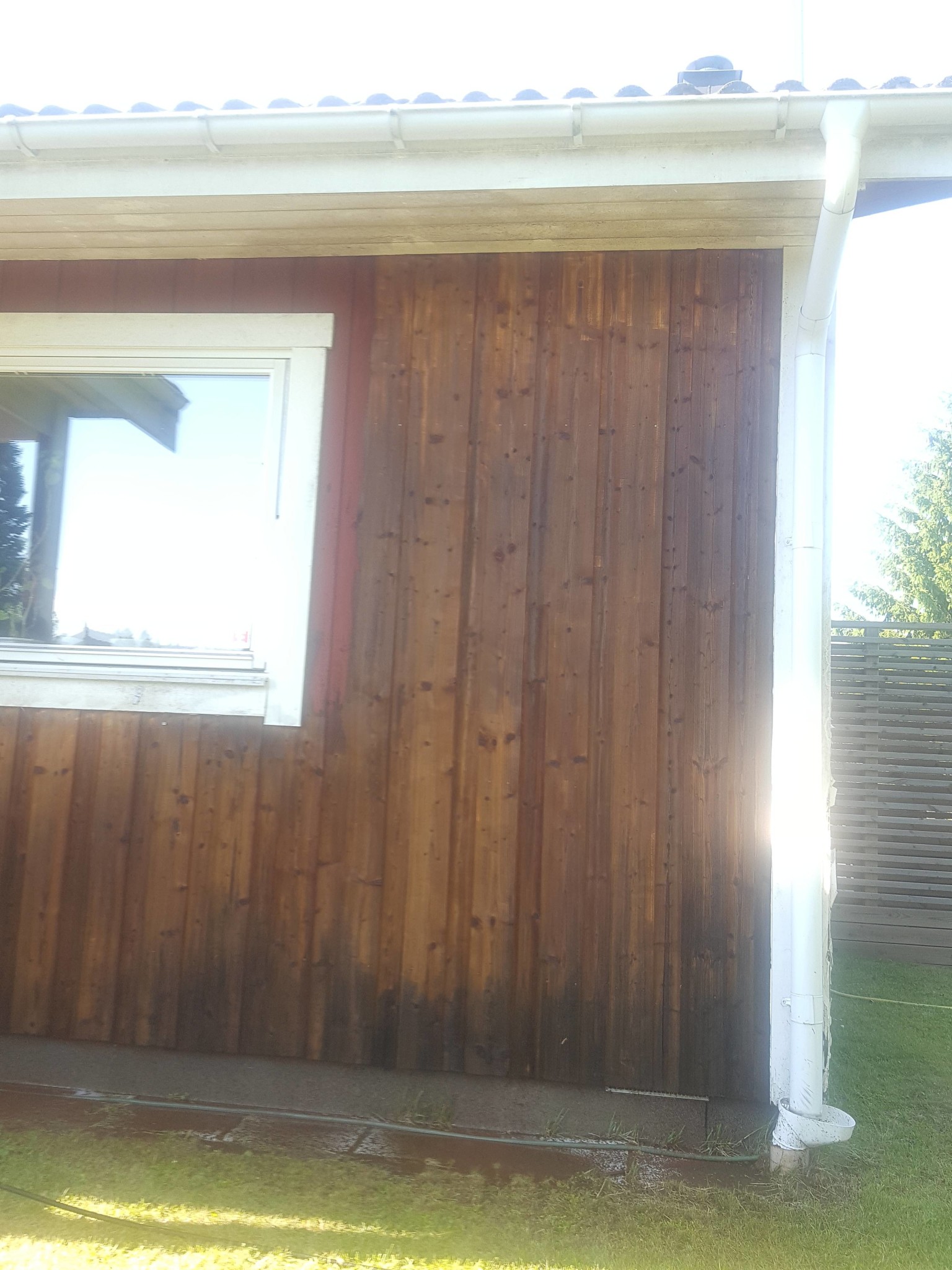

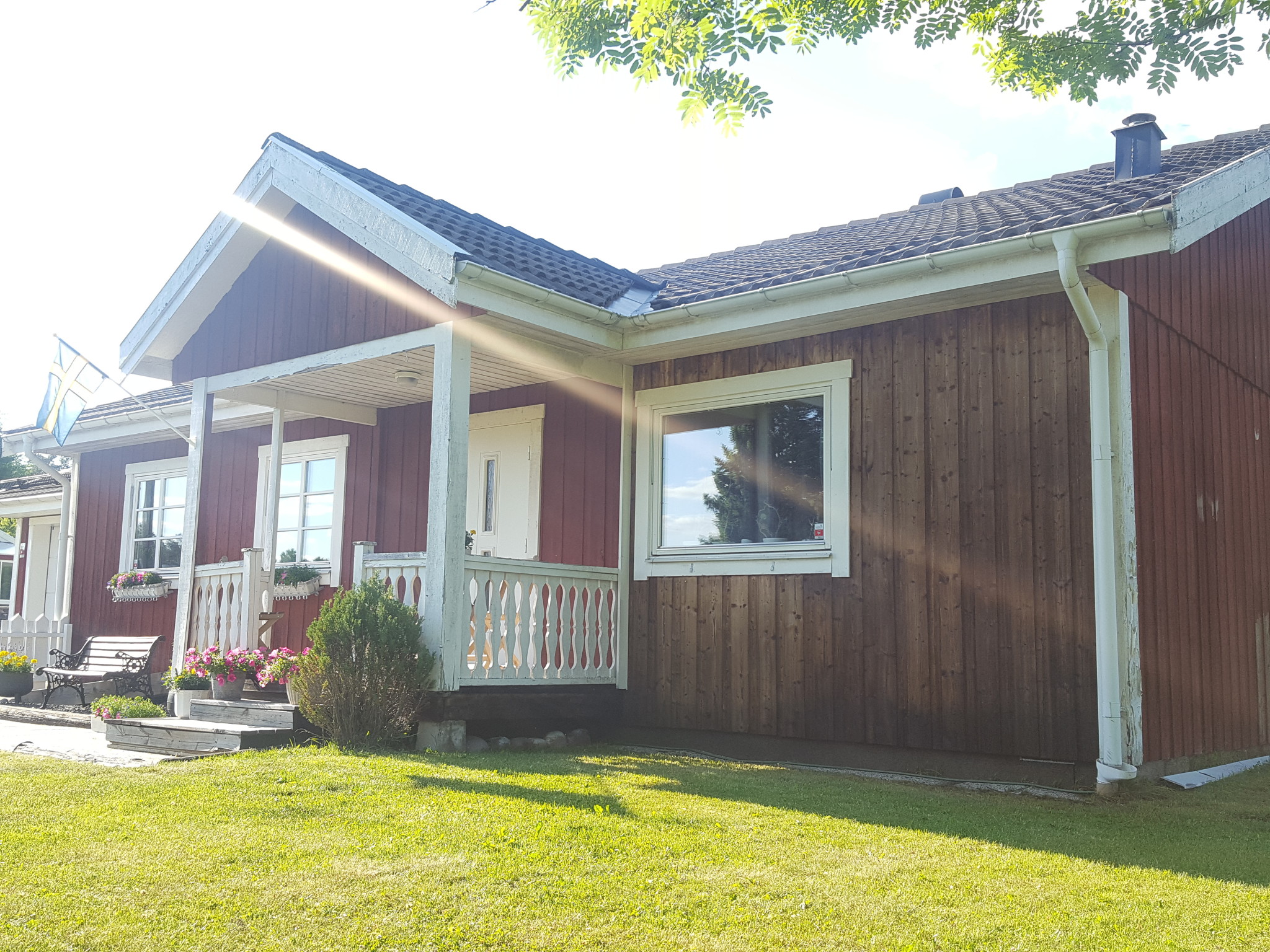

Började med en del av framsidan på huset och de blir helt trärent.
Testade med med kvast först men man kunde borsta hur länge som helst kändes de som.
Den här delen av väggen tog 30-40 min och då plockade ja bort blomlåda, spröjs osv också.
Blev de inte bra, eller har jag gjort bort mig?
Nu lär ja ju köra vidare
På bild 2 har ja inte kört klart vid fönstret så där ser man den gamla färgen.
Väggen fortfarande blöt så ser lite mörkare ut på bild.

Högintressant tråd detta... hur gick det för dig?
Det gick riktigt bra.Cygnus X-1 skrev:
Panelen torkade fort i det varma vädret (var ju ungefär lika som nu).
Grannar stannade och frågade hur vi fått det så trärent så fler funderade på att göra på samma sätt.
Målade två gånger med slamfärg (Färgberget från Jula).
När färgen väl var borta funderade vi nästan på att behålla huset utan färg då det blev riktigt fint men det blev ändå att vi målade rött igen.
Nu ett år senare ser det fortfarande nymålat ur och är jättefint.
Ska bara måla andra halvan av huset nu som vi lämnade, dock borstar vi bara den här gången då det är på skuggsida där fasaden är betydligt finare än va det andra var.
