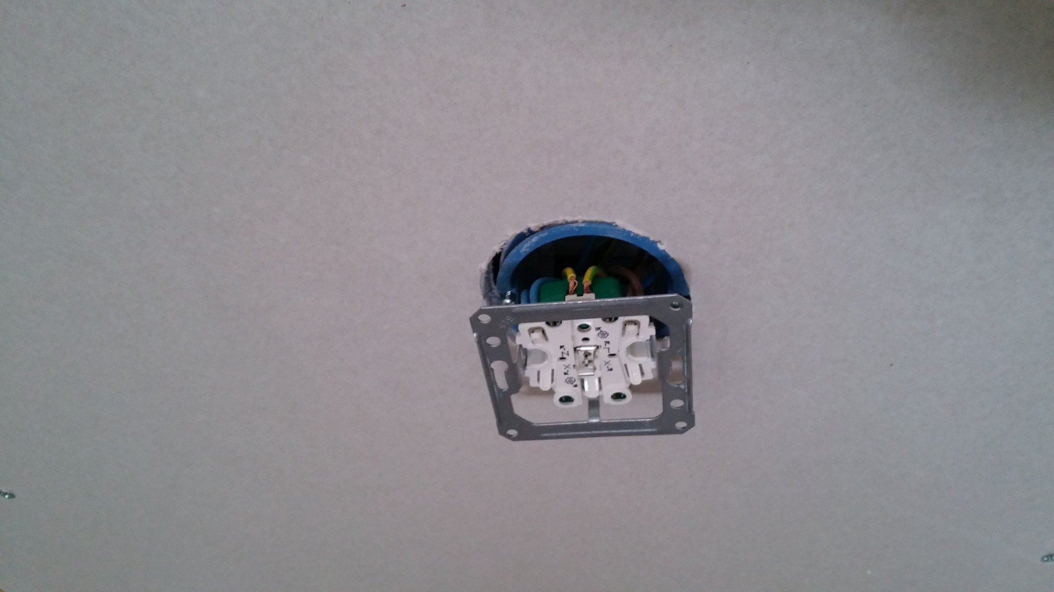

Novis här. Tänkte plocka bort en gipsskiva för lite arbeten på OSB-skivan bakom den. Jag skruvade bort vägguttaget som min elektriker nyligen satt. Ramen bakom, som uttaget sitter på, sitter ju utanpå gipsskivan och jag kan inte trä ur gipsskivan från apparatdosan. Kan jag bort metallramen på något sätt, så jag slipper plocka ur elkablarna?
Nej då förstör du uttaget, lossa på trådarna och koppla ihop dom färg mot färg med tex en Wago 222 och stoppa in dom i dosan.

Nej. Metallramen är en del av vägguttaget.
1. Bryt strömmen
2. Kontrollmät att det är spänningslöst
3. Koppla ur trådarna(kablarna) ur uttaget
4. Isolera kabeländar och peta tillbaka in i dosan
När du ska koppla in uttaget igen efter färdigt arbete så ska du se till att du kopplar in trådarna(kablarna) på rätt plintar i uttaget.
frihopper
Jordkablarna - de gul/gröna, ser ut att ha lossnat eller är de skalade alltför mycket?

Ett tips är att fota och/eller rita av uttaget och anslutningarna till det så slipper du tveka när det är dags att koppla tillbaka det. Håller helt med Elmont ang Wago222. Ett tiopack kostar 49kr på hornbach. Jordkablarna har alldeles för mycket synlig koppar....
