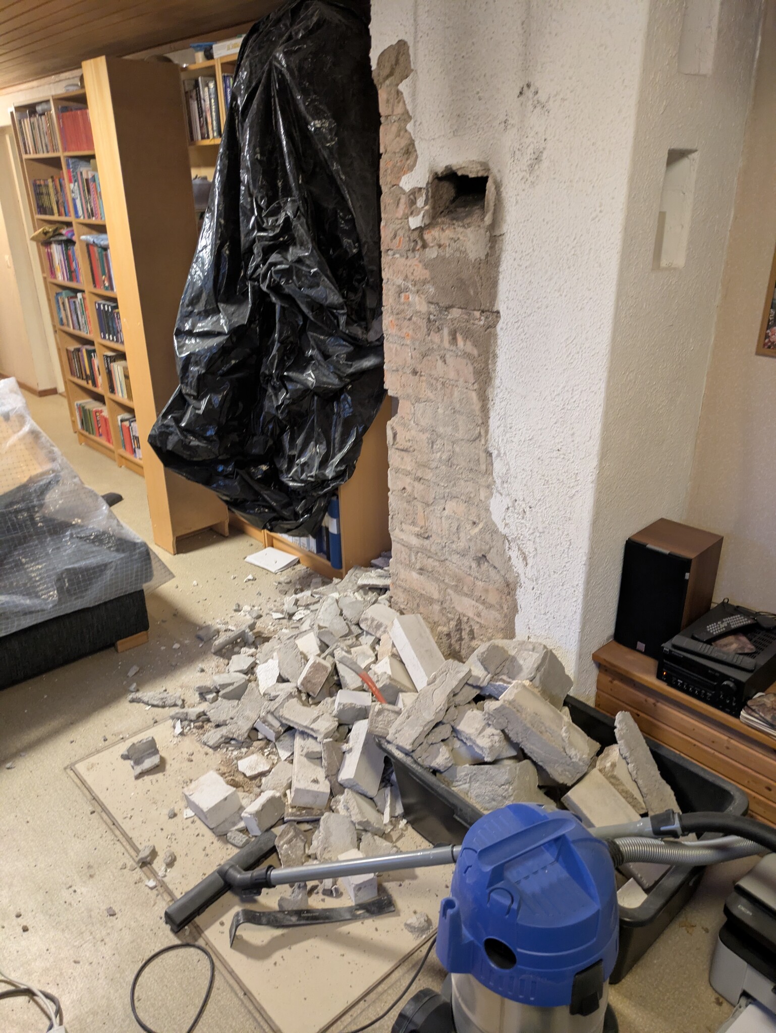

Murstocken i källaren har en riktigt risig puts + påbyggnad av en rad med mexitegel på var sida. Vad är mina alternativ på finish när jag rivit av puts och mexitegel? Är det lätt att förnya bruket o göra ytan snygg för en "naken" finish?
Och jag utgår från att mexiteglet inte har någon bärande funktion iom att inget vilar ovanpå stenarna + att resten av murstocken på markplan och vind inte har dessa mexistenar.

Du verkar ha börjat bra. Fortsätt att plocka ned mexitegelpåbyggnader och liknande. Du får nog mura igen en del hål också, fundera på om du till ha sotlucka där för att komma åt kanalen. Är nästan ett krav om det finns eldstäder påkopplade högre upp. Skaffa gå en gastät lucka, finns olika i gjutjärn i handeln.
Och putsa om. Köp putsbruk på säck och följ tillverkarens instruktioner. Det viktigaste för att få det rakt och snyggt är att du sätter avdragsbanor så att du kan dra av putset efter att du har slängt på det med en bräda. De kan göra i trälister som förr eller så köper man de som tillhandahålls för ändamålet av metall i handeln:
https://www.hornbach.se/p/avdragsba...JUJB7O43hSOOqjtyAukR6m6qpmNvuv2xoCDFgQAvD_BwE
Halva jobbet är att ställa allt i ordning för putsningen och plasta in samt städningen efteråt. Själva putsandet går fort.

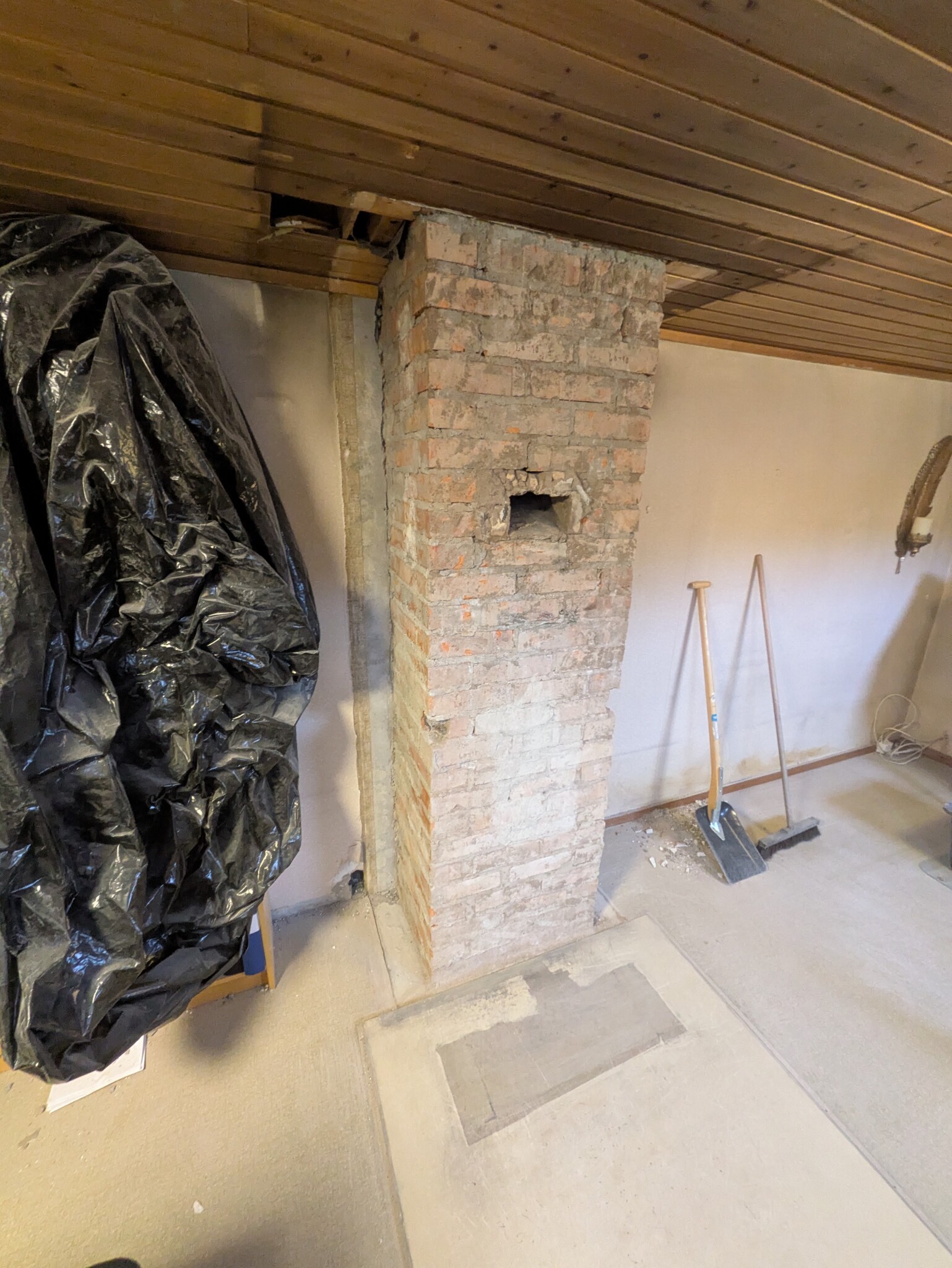

Tack för gediget svar! Har nu rivit av all gammal puts och mexitegel, borde ha plastat in ordentligt innan för städningen tog längre än rivningen. Antar att det är ett sånt misstag man bara gör en gång...Claes Sörmland skrev:

Får nog hyra in murarhjälp ändå för jag hade gärna flyttat röret till vänster sida så jag kan ha en ny mindre kamin brevid istället för som den gamla som stod framför. och då kan de lika gärna göra omfogning o tvätt av stenarna.
