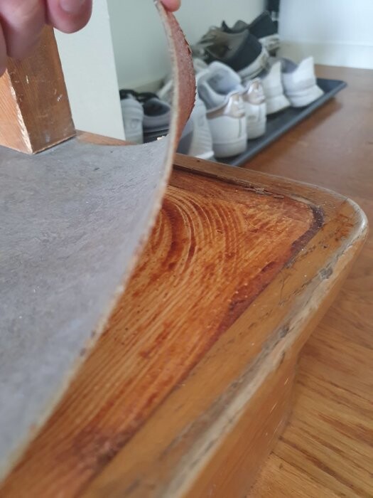

Hur gick det för dig? Står också med en trappa med linolium och samma frågor som dig. Går det att få se något resultat? 🙂
  • En hand lyfter bort gammal linoleummatta från en trappa, visar trappsteg i trä under. I bakgrunden syns skor på en skohylla.

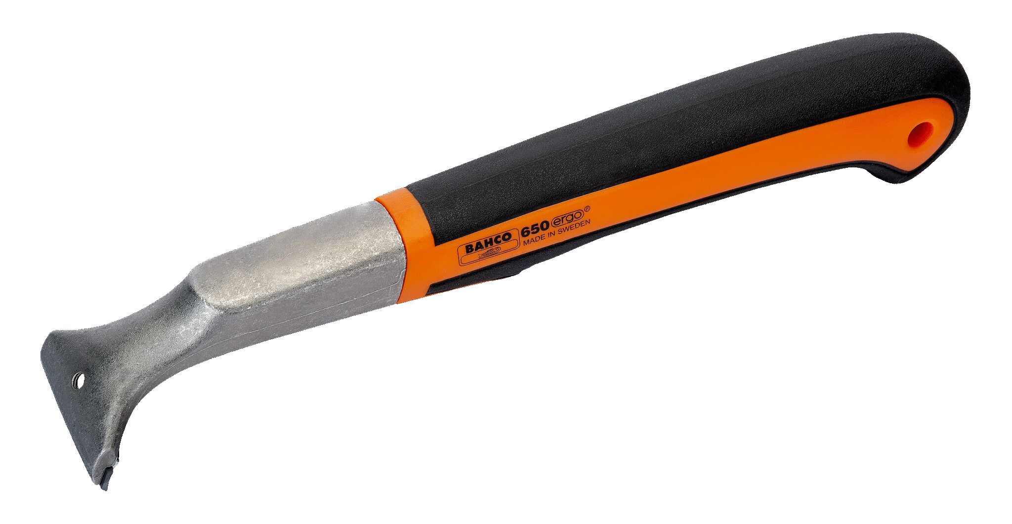

Har inte hunnit komma vidare där tyvärr, jag började riva i det medans jag väntade på att spackel skulle torka för att testa lite 😂, sen kom en vintersäsong med allt vad det innebär mellan. Jag har tagit bort mattan på ett steg och det gick ok, men det blir inte någon yta som går att slipa eller måla, det följde tyvärr med lite träflisor när jag slet bort den gamla mattan, trots värmepistol och knivbladet.
Men min tanke har hela tiden varit att sätta "laminatsteg" i trappan, så det gör inte så mycket så länge limmet har något att fästa i.
A polyurethane contact glue (spray) should solve the problem without having to remove the linoleum.
Då får du ta nästa steg mwd en Sandvikskrapa.
Sandvikskrapa med orange och svart handtag, Bahco 650, används för renoveringsprojekt.
