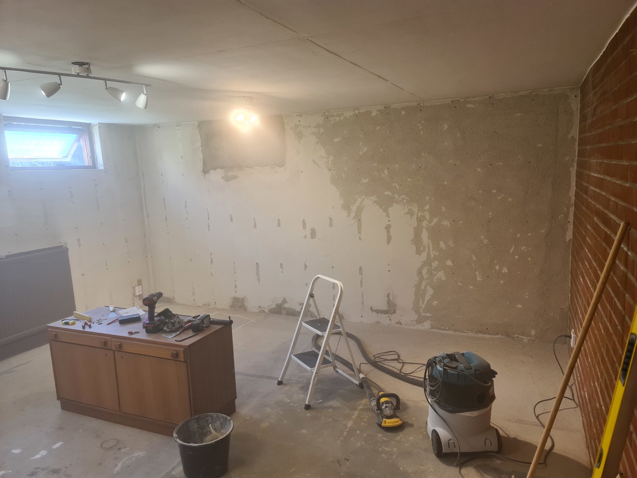

Förra ägaren målade källarväggarna med latexfärg. Den ska bort och det ska målas med silikatfärg.
Det är ett antal lager om ca 4-5 mm. Har skrapat med en enkel universalskrapa men det tar tid och sitter hårt.
Finns bättre metod / verktyg?
OK. Har du kopplat en industridammsugare till den?
Skaffade mig en dammsugare som är dammklass M och den funkar fint. Går att hyra också självklart.
Jag hade nog inte kört med en vanlig grovdammsugare då filtret kloggar igen ganska snabbt pga för fint damm tror jag.
