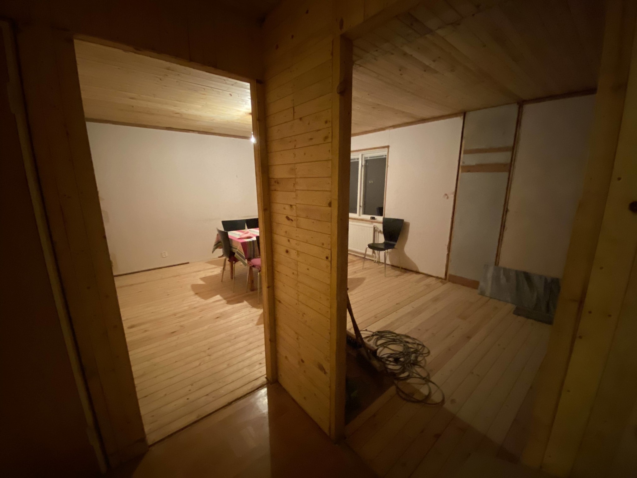

Jag totalrenoverar en enplans tegelvilla byggd 1960.
Huset har uppvärmd källare genom vattenradiatorer. Bjälklaget mellan källare och våningsplanet ovan består av råspont i golv och tak, vindpapp och cutterspån som isolering.
Tanken är att lägga golvvärme och ekparkett ovanpå råsponten.
Är det något speciellt jag bör tänka på?
Alla goda råd är välkomna!

Varför ta bort kutterspånet?
Jag hade definitivt låtit det vara kvar.
ja precis som du nämner är min grundtanke att låta det vara som det är. Men sen har jag sett flera fall där man tagit bort det och lagt ny isolering istället vilket gjort mig osäker.
Finns det några nackdelar med att låta det vara och finns det några enorma vinster att byta ut mot modern isolering?

Enda nackdelen jag kan komma på är att det brinner bra, och att det förmodligen är möjligt att få bättre ljuddämpning. Men för värmens skulle har det ju ingen som helst betydelse så länge båda våningarna har någon form av uppvärmning. Och om man stänger av värmen helt i källaren är det en fördel att det läcker lagom med värme från ovanvåningen så att det inte så lätt blir minusgrader där nere. (Har samma konstruktion i mitt hus, men snålar på värmen där nere.)

Spån har högre densitet och bör likt stenull kontra glasull dämpa ljud bättre.
Dessutom är det fuktbuffrande!
Ser bara fördelar jämfört med modern isolering om man inte har stora behov av värmeisolering.

Menar du att stenull är bättre än glasull?
Vad menar du med fuktbuffrande?
https://hallahus.se/renovera/stomme...produkt från,ett alternativ främst i bjälklag.D Daaaaaniel skrev:
Det har förmågan att ta upp och avge fukt och gör bjälklaget mer tåligt mot årsvisa variationer av fukt i källare eller på vindar.
Om din källare alltid är torr så har du ingen större nytta av den egenakapen.
Stenull ska ha aningen bättre ljudisolerande egenskaper iom högre densitet, sägs det.
Jag har det i alla inneväggar och glasull med bättre lambdavärden i ytterväggarna.

Jag renoverade ett kök i våras, la in vattenburen golvvärme bla. Bjälklaget riktades/förstärktes innan jag la spårade spånskivor. Allt spån i bjälklaget flyttades tillfälligt för att kunna dra el och vatten, men allt spån las sedan tillbaka. Under köket finns tvättstugan och det är rätt skönt att tvättmaskinen kan centrifugera där nere utan att det ens hörs i köket.
Jag råder er alltså att behålla/återanvända spånet som isolering.
Spån brinner inte med någon större hastighet då den är ganska kompakt och inget syre kommer till. Skulle det brinna såpas ordentligt att det har bränt igenom golvspånskivan och börja glöda i spånet är nog huset ganska förlorat.
Behåll spånet då det är ganska ljudisolerade.
Jag ställer mig till skaran som säger behåll spånet. Möjligtvis att spånet sjunkit ihop lite med åren så att du får en luftspalt mellan golv och isolering, så har du ändå råsponten uppriven kanske det snarare är läge att köpa mer kutterspån och fylla på med. Annars, låt det vara.
