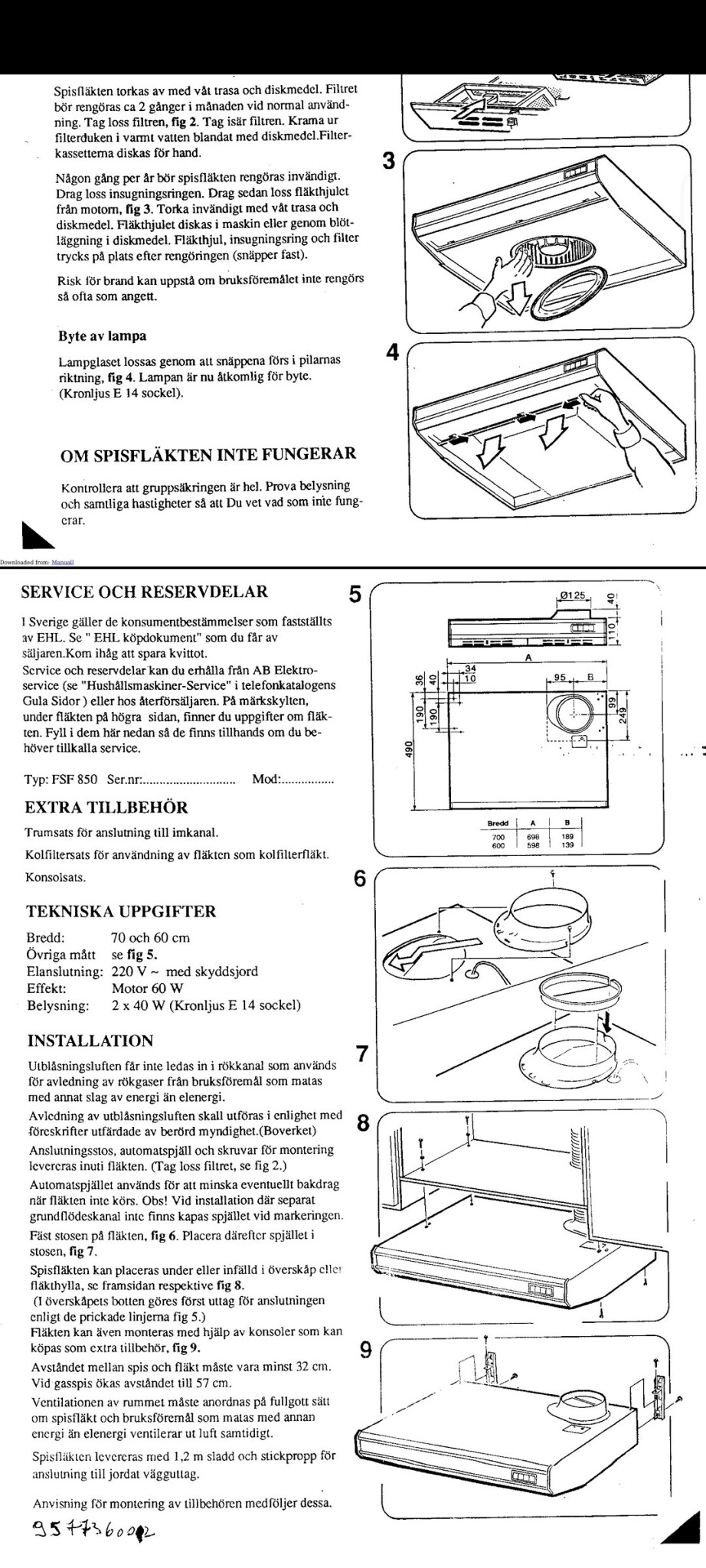

Jag hittade den också men tack ändå! Blev däremot inte klok på hur den eventuellt skulle kunna hjälpa mig. Behöver jag montera av motorn kanske för att komma åt dolda skruvar?
inte samma kåpa skiljer många många år
socialstyrelsen
Mats-S Mats-S skrev:
Jag tolkar den som att antingen kan man skruva fast den med 4 skruvar i bakkant, alternativt 4 skruvar i skåpet ovanför fläkten. Så om du inte ser fyra skruvar i bakkant så kanske du måste ta bort motorn, ser ut som det på beskrivningen.
Kör baklänges från bild 12 till bild 10 :-)
Hittade den här manualen från en SF 635/735. Längst ner visar de en upphängning med konsoler. Kan kanske vara en variant på något sådant?
Manuell för SF 635/735 spisfläkt med illustrationer av underhåll och monteringsanvisningar, inklusive upphängning med konsoler.
