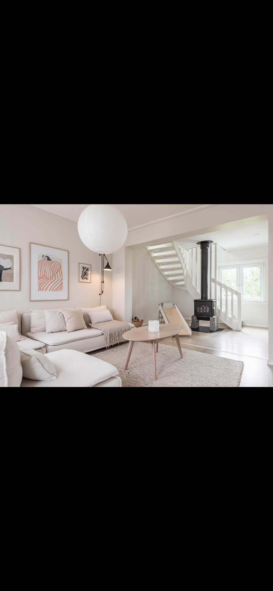

Går det att ta bort en kamin? Hur bör man gå tillväga ? Tänker att det blir mycket jobb att både laga innertak plus taket på själva huset , låter dyrt 😅
Någon som gjort liknande ?
Bifogar en bild. Kaminen står väldigt konstigt till tycker vi och skulle kunna underlätta planlösningen om vi tog bort den
  • Vardagsrum med vit soffa, ljust träbord och en svart kamin bredvid trappa.

Enklast är att börja plocka ner uppe ifrån, är en så kallad modulskorsten och som är ihopsatt i sektioner samt att skorstenen vilar på kaminen

Bli nyfiken 😀. Varför vill ni ta ned den?
Kaminen kan fungera som värmekälla när/om det blir ett längre strömavbrott. Synd att ta bort den om ni inte har någon annan värmekälla som fungerar som "nödvärme".

Börja uppifrån. Plocka del för del. Själva röret är som avloppsrör, instuckna i varandra. Kan säkert sitta rätt hårt. Välj en helg då det inte väntas regn och se till så att det finns material hemma för att lägga igen taket.
Annars måste det ju vara en perfekt placering av kaminen, då värmen sprider sig även till övervåningen fort. Kan tycka det är synd att plocka bort en sån installation. Jag monterade en liknande kamin häromåret och det gick på typ 50 000 kr i bara material.
