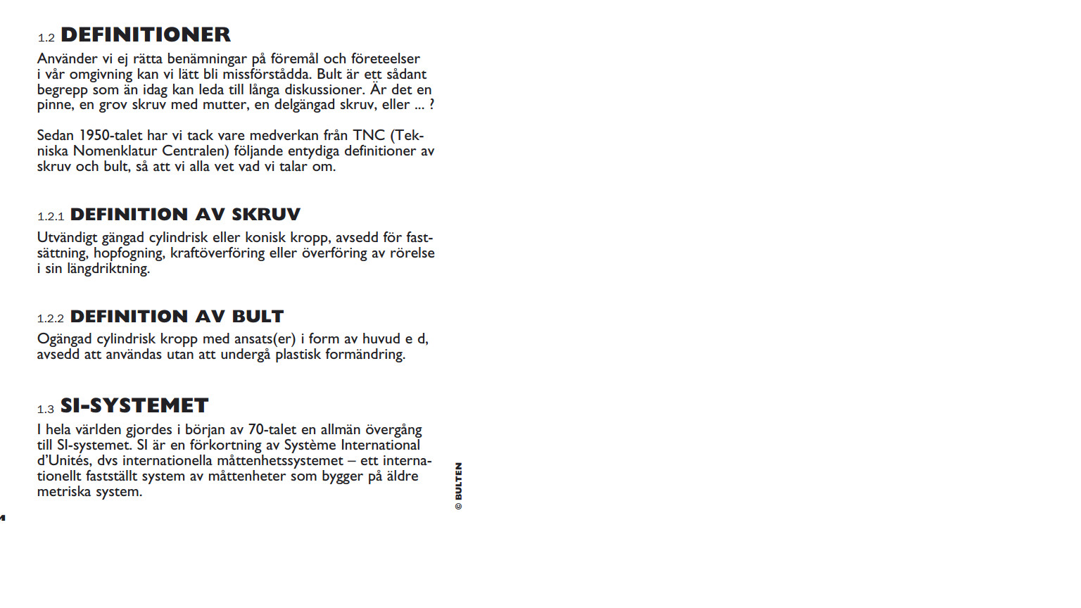

Angående bult och skruv. Det korrekta verkar vara skruv enligt "Bultens" teknikhandbok. (Bulten är en fästelementstillverkare som tydligen byggde de första maskinerna för masstillverkaning av skruvar i sverige).
Jag trodde (som säkerlige många andra) att en grövre skruv var en bult...
Sida med definitioner av skruv och bult från en teknikhandbok, rubrikerna är "Definition av skruv" och "Definition av bult".
Bultens teknikhandbok finns här:
https://www.maskinisten.net/downloads.php?view=detail&df_id=533

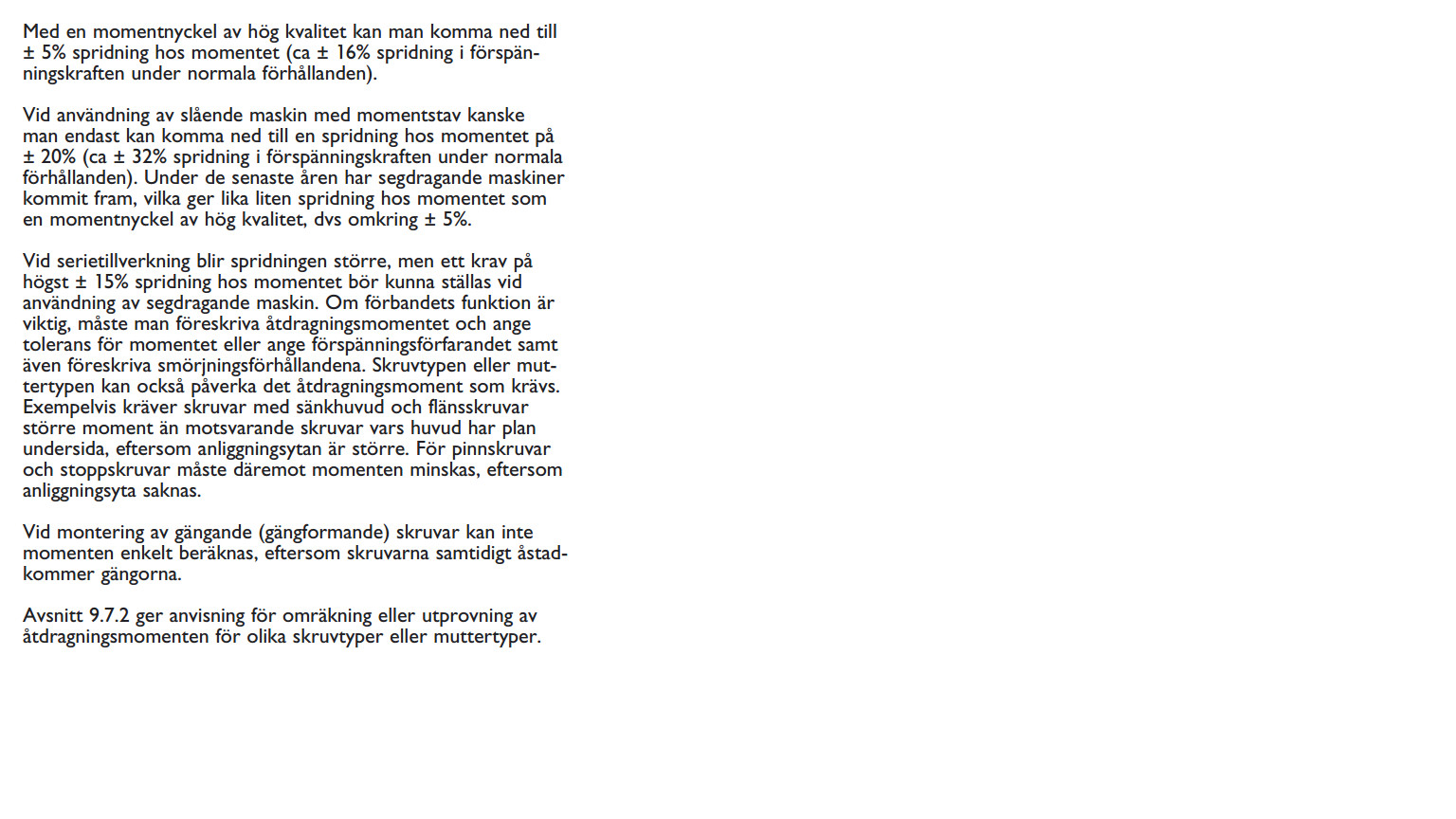

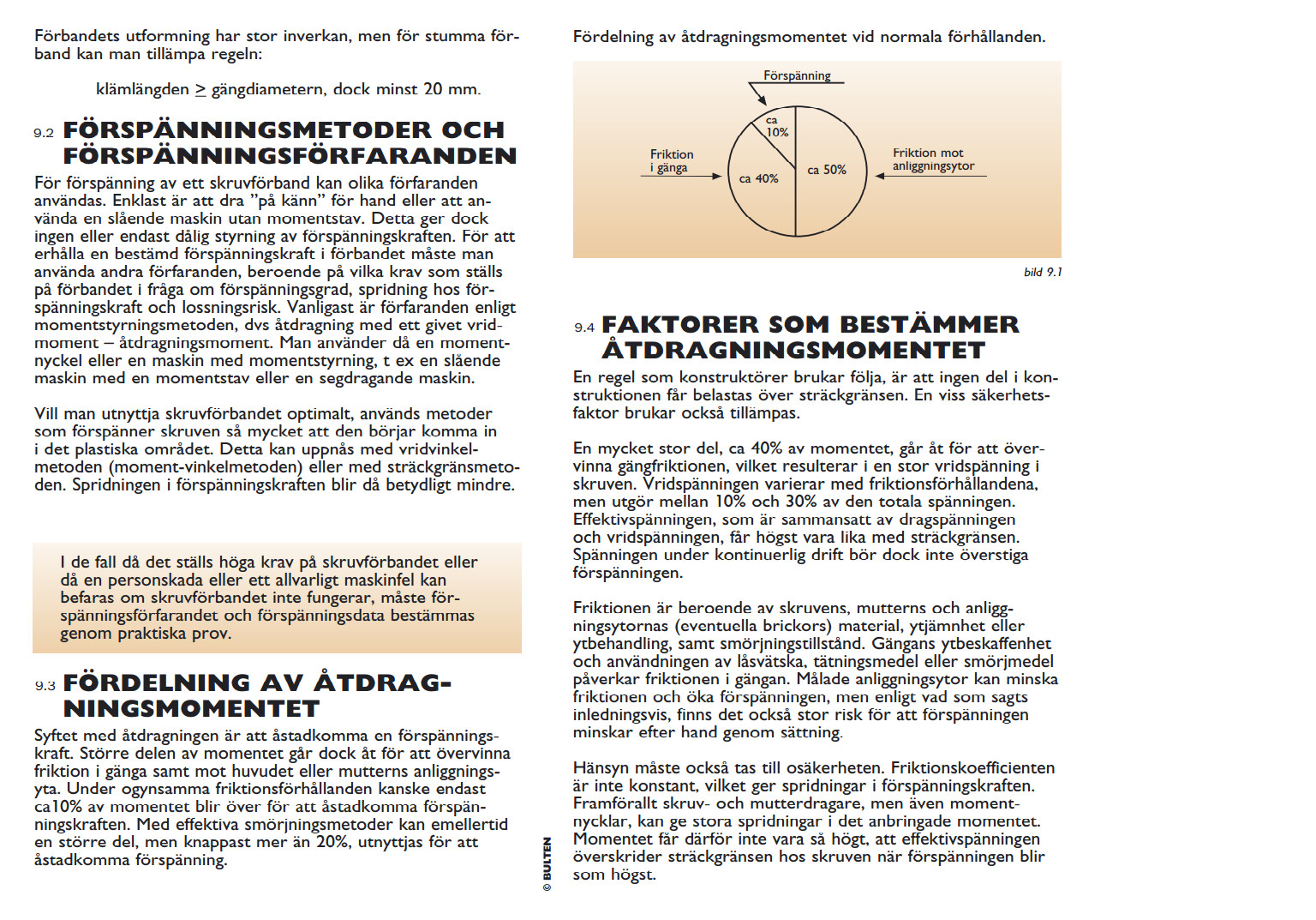

Angående disskussionen om hur hårt man ska dra (momentnyckel eller knackande verktyg etc) (också från bultens teknikhandbak sidan 65):
Sida ur teknisk manual med text och diagram om fördelning av åtdragningsmoment i skruvförband och faktorer som påverkar detta.
Textutdrag från teknikhandbok med information om användning av momentnyckel och precision i åtdragningsmoment.

Efter en föreläsning av Atlas Copco Torque tools tillsammans med Bulten så vart då jag tillrättavisad mot vad jag lärt mig i skolbänken en gång i tiden och att om inget annat framgår är moment angivet på smort friktions yta. Det är den generella regeln internationellt . Men dom kan ju ha fel dom också :thumbup:
