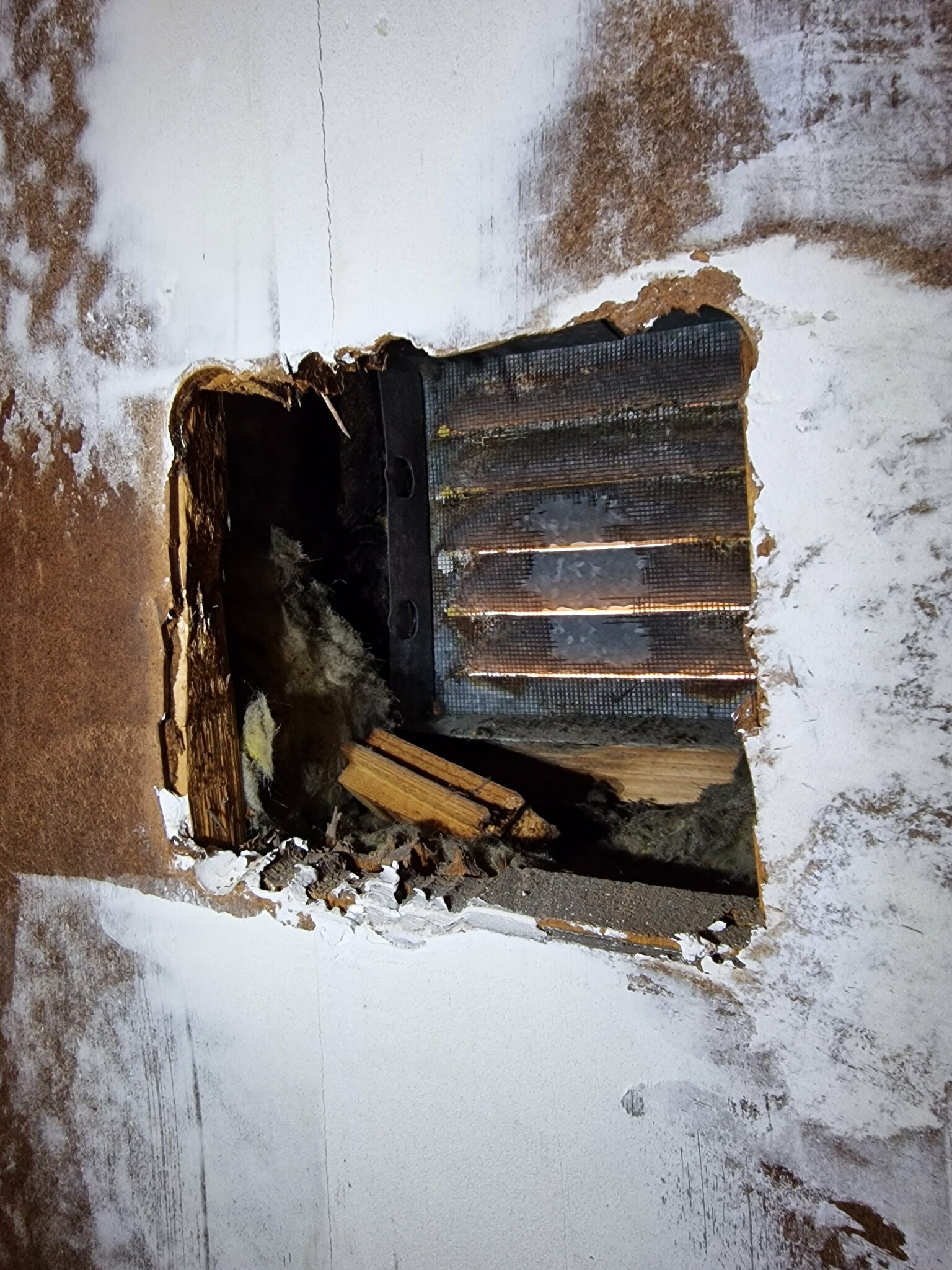

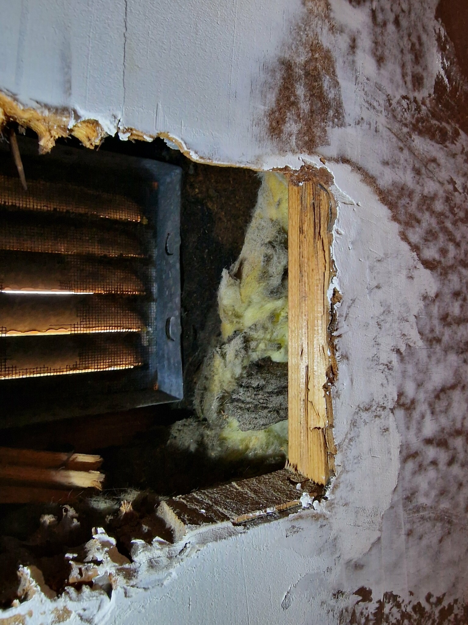

Den ska bara vara en tom vägg i köket.pacman42 skrev:

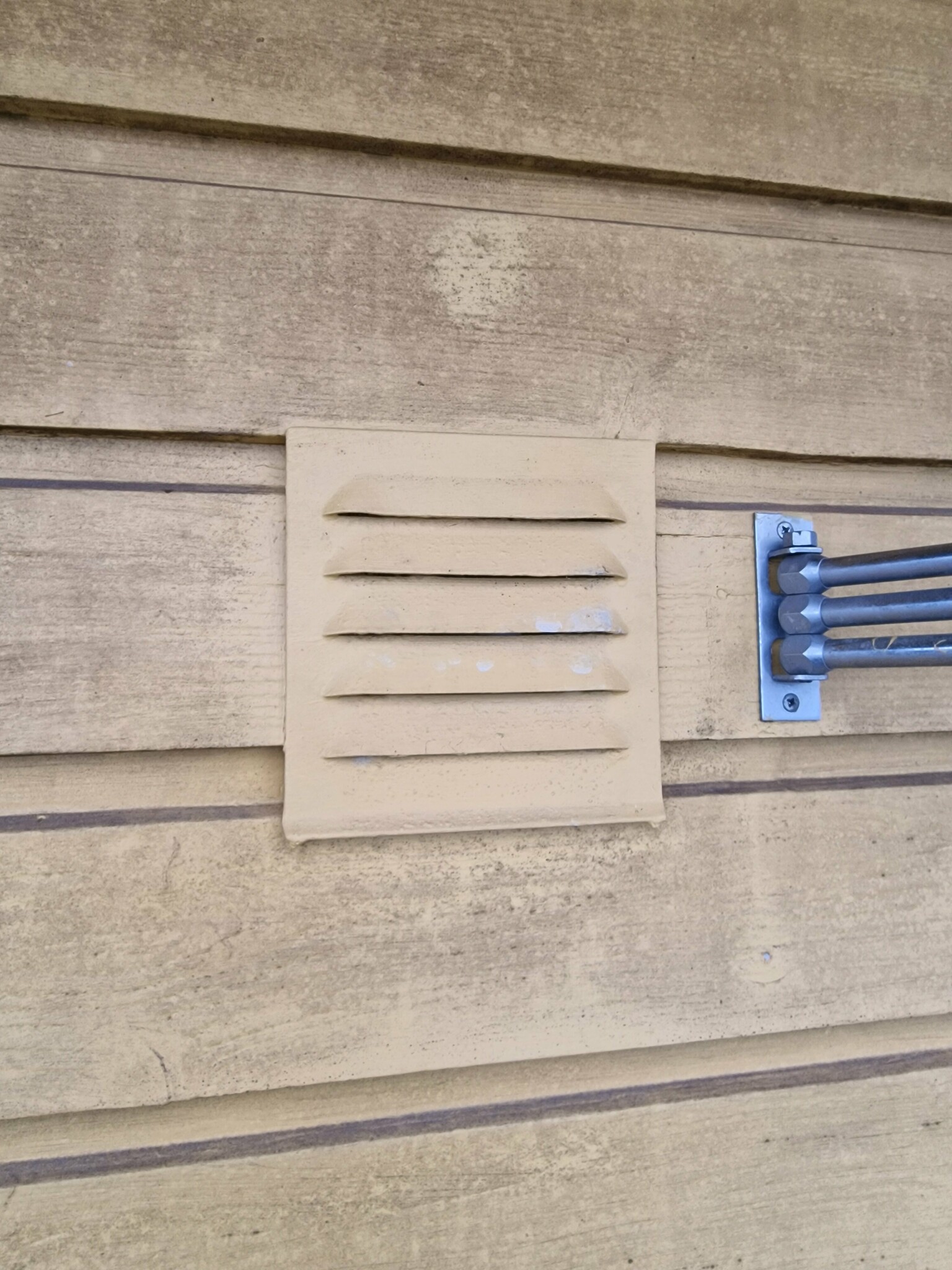

Panel på utsidan.
Frågeställningen är egentligen huruvida jag ska sätta igen det på bästa sätt för att slippa fuktproblem.
Inte fel att ha en ventil från utsidan, när köksfläktem går för fullt, så kommer det in luft den vägen och inte från andra ställen. I det stora hela så blir det inget självdrag ut, men har du en FTX eller annan vent som suger ur huset, så kan det bli kallras från en ventil.
Skumma och inte i princip kunna öppna igen om det skulle vara till fylles. Går att packa med vanlig isolering och ha ett par bitar byggplast mor gallret, inga vanliga plastpåsar, dom får stryk med tiden och hyresgästerna ( getingarna ) kan flytta in.
ingen plast på detta stället för bövelen och definitivt inget skum i---t då kommer det att ruttna uppJ jonaserik skrev:

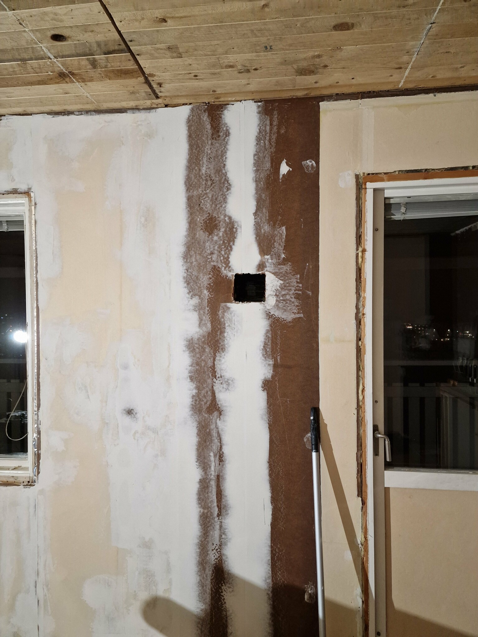

Det kommer att sitta en köksö mot den väggen, där häll med inbyggd fläkt ska vara. Jag kommer såga upp för ventilationen till den nederkant mot golvet. En tanke var att sätta en ny tallriksventil i det befintliga hålet för att få in mer luft till fläkten, men är rädd att det är för nära och istället blir motsatt effekt.J jonaserik skrev:
Fläktar
returen skrev:
Kan i princip inte bli för nära, fläkten suger ut och skapar ett undertryck i huset. Då blir det infart på en ventil från utsidan.I Ivar83 skrev:Det kommer att sitta en köksö mot den väggen, där häll med inbyggd fläkt ska vara. Jag kommer såga upp för ventilationen till den nederkant mot golvet. En tanke var att sätta en ny tallriksventil i det befintliga hålet för att få in mer luft till fläkten, men är rädd att det är för nära och istället blir motsatt effekt.

Man brukar väl vilja att luften till fläkten tas från andra rum så att huset ventileras och inte bara en liten del av köket. Därför har man väl normalt inte någon tilluft i kök.J jonaserik skrev:
