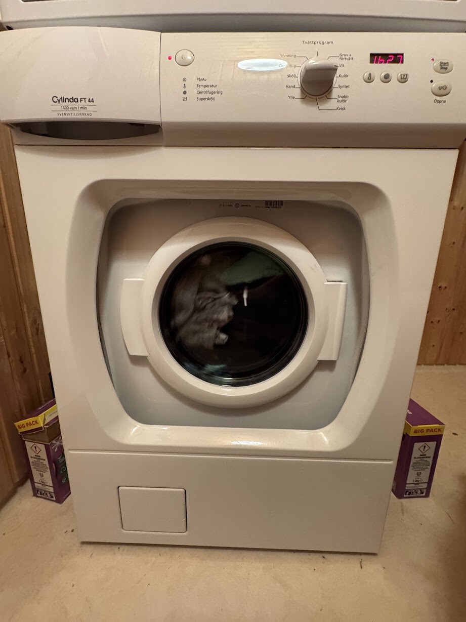

Behöver ta bort "frontplåten", för att rengöra den och inspektera avloppsslangen, men blir inte klok på hur man ska göra.
Har en torktumlare som står ovanpå den, måste man ta bort torktumlaren för att komma åt? (t.ex. lossa topplåten)
/ Tomas
  • Frontmatad tvättmaskin med en torktumlare ovanpå och tvättmedelspaket vid sidan, i ett utrymme med träpanel.

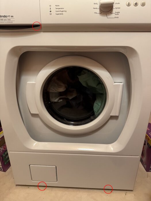

Jag tror det ska vara 2 torxskruvar i framkant undertill och 1 bakom doseringslådan
Tusen tack, jag ser torxskruvarna i framkant och bakom doseringslådan.
Jag måste nog lyfta ner torktumlaren för att komma skruvarna undertill ev. "palla upp" upp den lite, så kan inte testa just nu.
Daniel Karlsson4
Tusen tack igen. Pallade upp tvättmaskinen cirka 10cm, då gick det bra att komma åt och få loss allt.
Några detaljer iaf. någon annan behöver samma sak:
* Skruvarna är Torx 20
* Vid doseringsluckan finns 3 Torx skruvar, det är den nedersta (se bild).

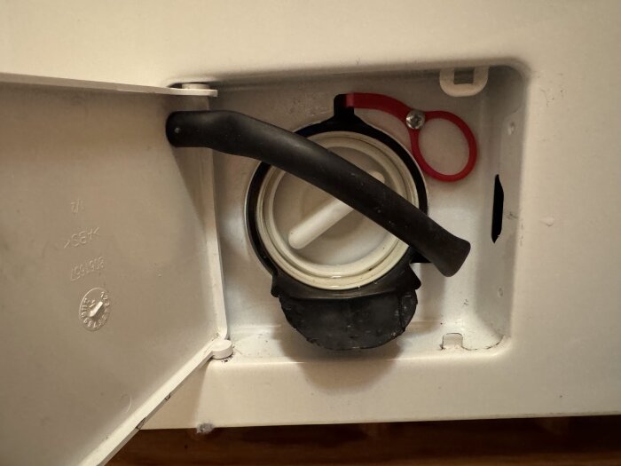

* Glöm inte lossa slangen vid rensluckan och skruva loss nödöppnaren innan, vanlig stjärnskruvmejsel (se bild).
