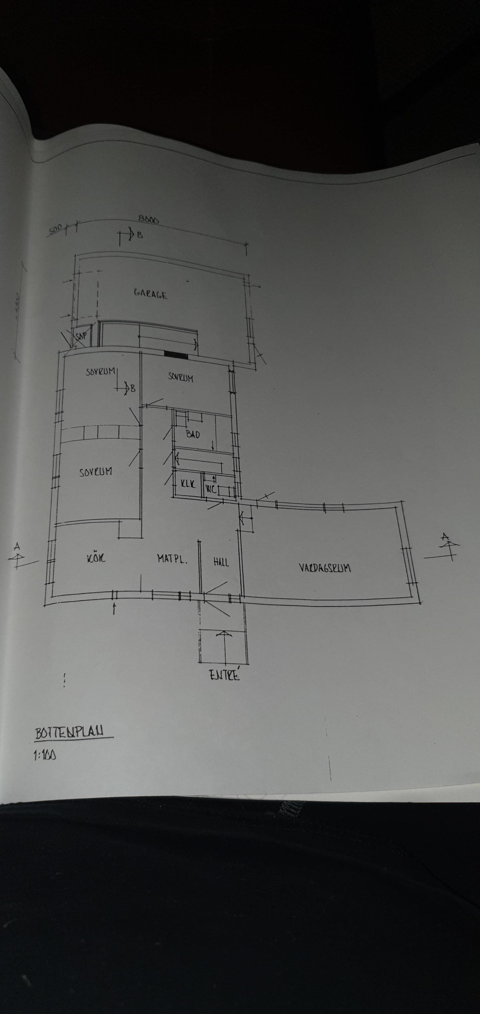

Hej nybliven husägare, köket ska bli större så totalt sett ska 3 väggar bort varav ena flyttas.
Först ut är en garderob länga mellan sovrum1,sovrum 2 för att sätta upp en ny vägg med garderober längs hela väggen i sov2.

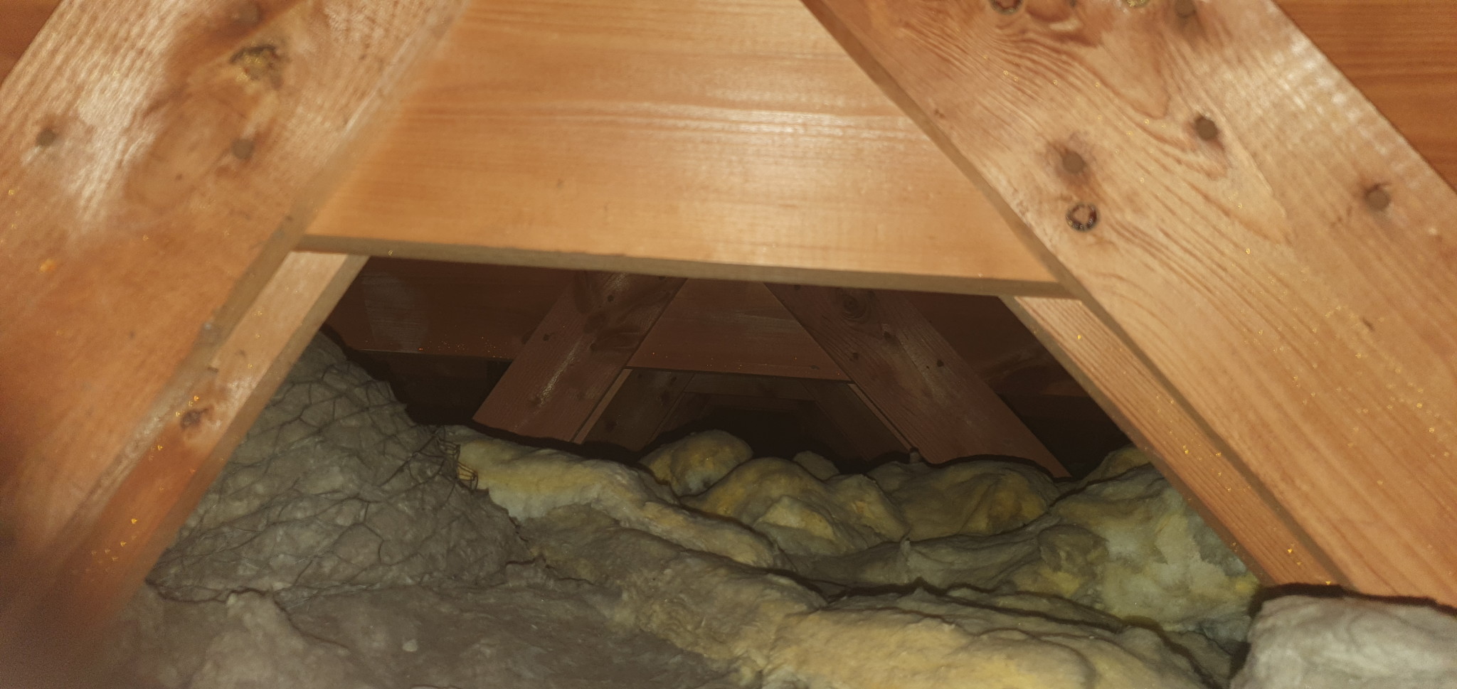

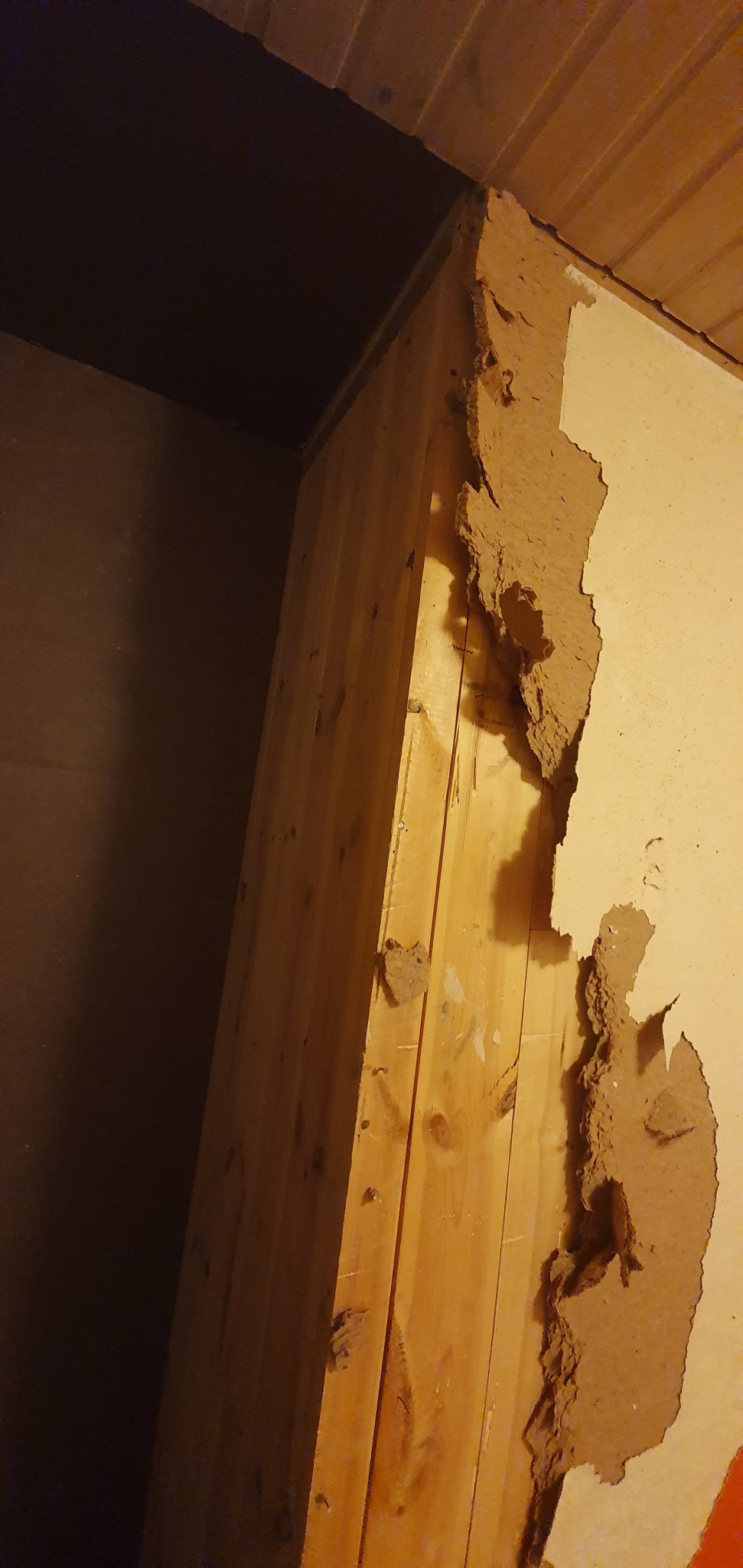

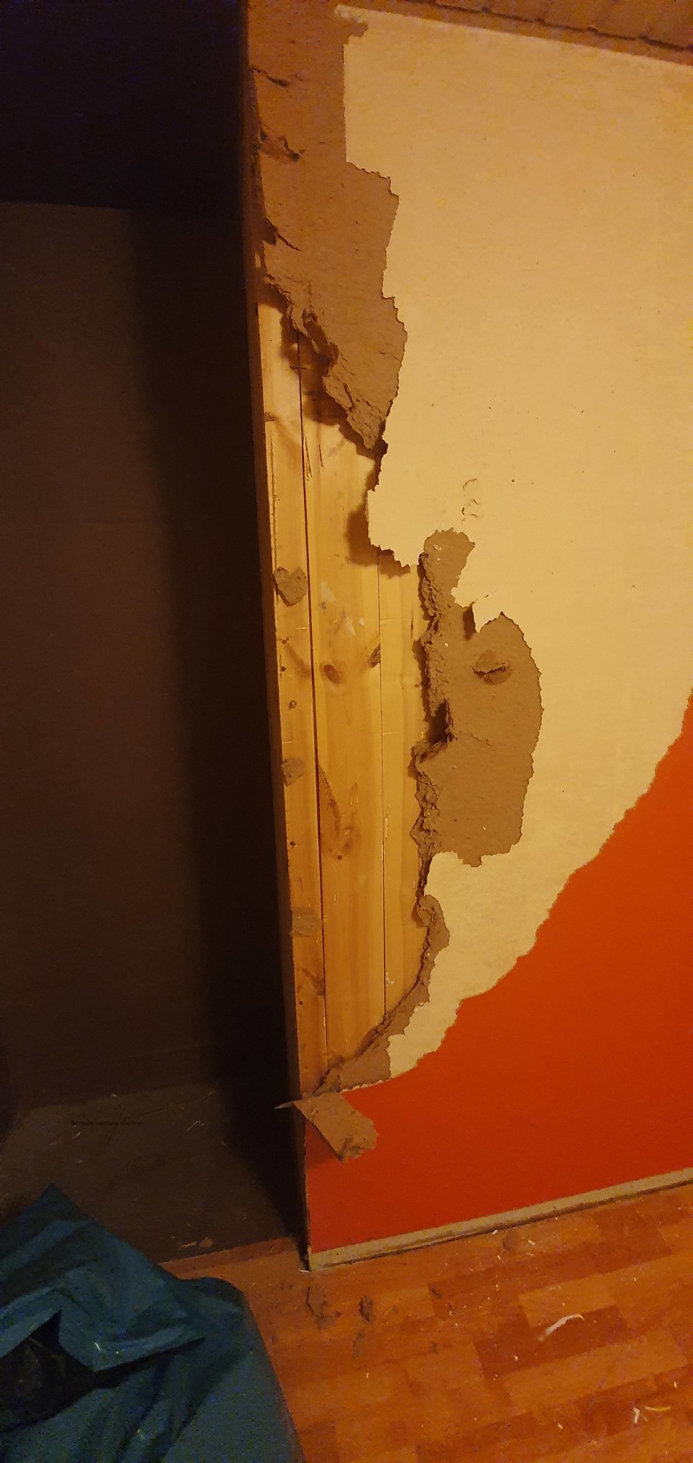

Har rivit ut garderober på båda sidor och nu tapeter men så kommer innerväggen och det verkar vara ren trä. Byggde man innerväggar med rena träplank 1961 eller kan denna vara bärande? Känns väldigt rejält gjort ut annars.
Ska upp på vinden när jag får fatt på en stege och kolla men just denna vägg trodde jag skulle vara säker att riva ner.
Senare skall vägg i kök mot sov1 bort samt väggen mott hallen sov1 blir alltså kök.

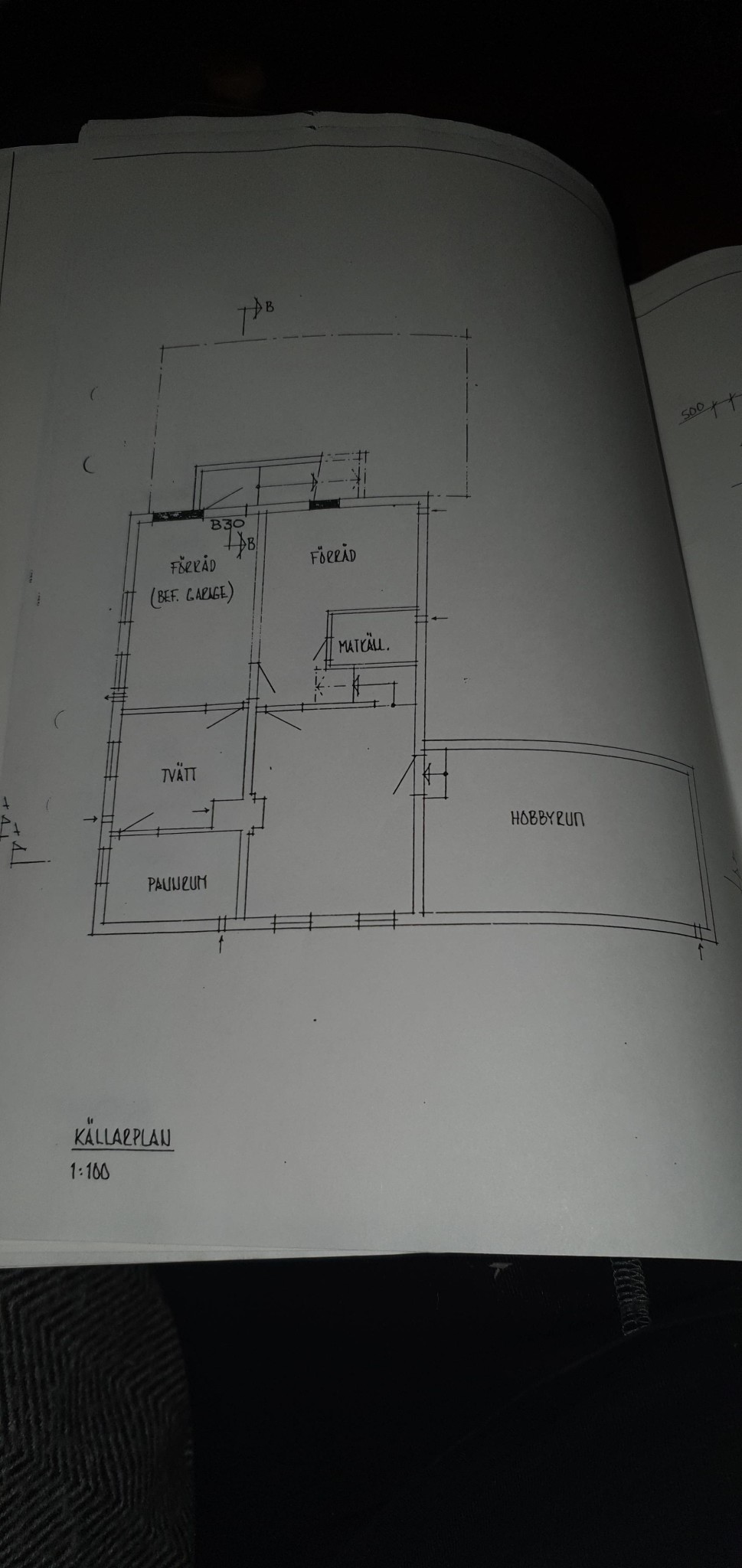

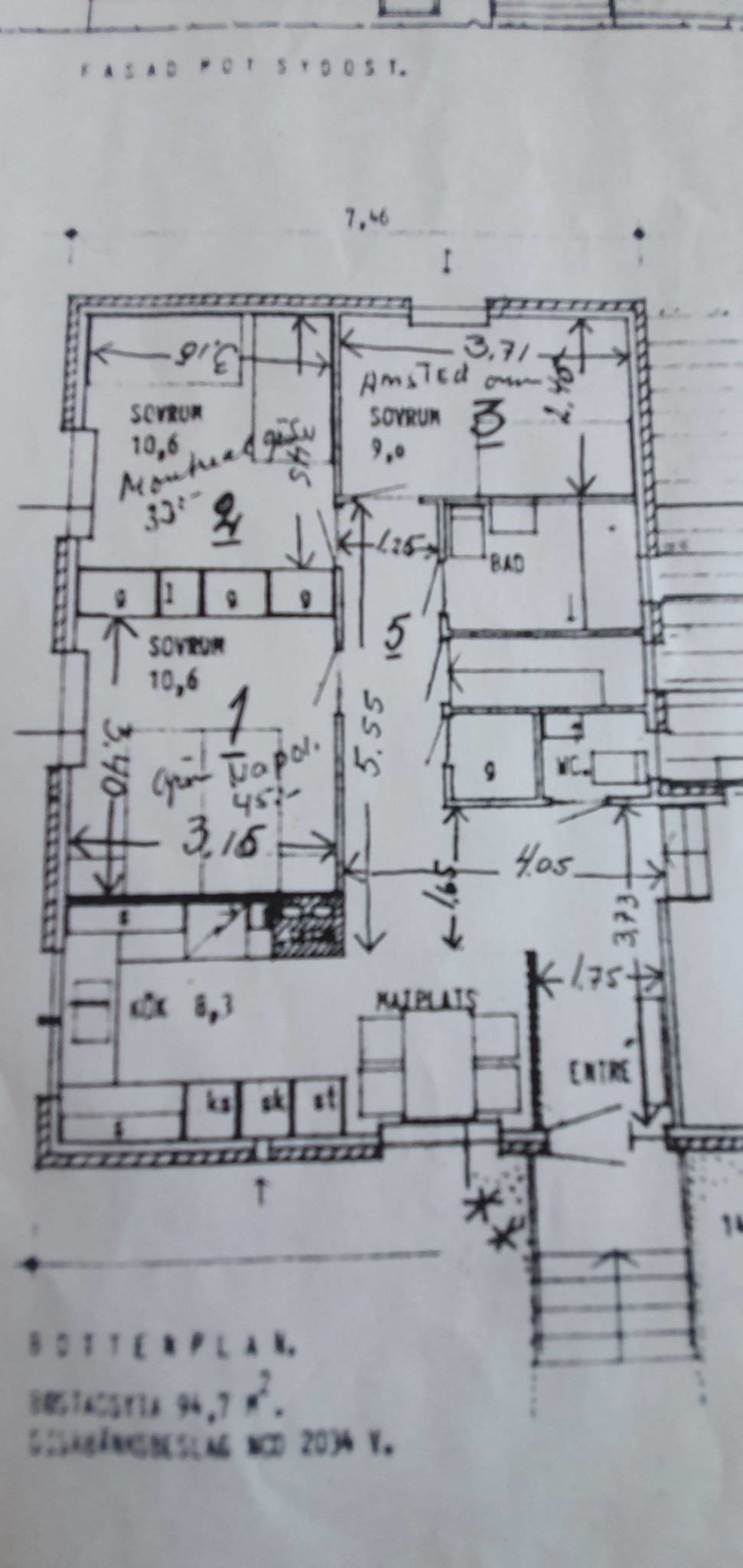

Bifogar en ritning..

Jag är ingen expert på Myresjöhus från 1961, men det är säkert ett elementbyggt hus. Därav följer säkert en del ovanliga lösningar. I princip tror jag att den vägg som följer taknocken är bärande. Tvärväggarna bör gå att ta ner. Jag uppmanar dock till största försiktighet. Försök att lista ut hur varje vägg är byggd och infogad innan du börjar riva.30 cm är en vanlig elementbredd.
Den vägg om går igen centrum är bärande för takstolarna, samt den svarta till höger vid trappen, i övrigt alla väggar som sitter längs med takstolarna är lösa delar som sats på plats. Ingen EL-ritning så det kan finnas en hel del EL som kommer från taket ner i väggarna och brukar ställa till det lite, för att få ordning på den. Sen har du ett väldigt flakt tak oh då är det viktigt med att stolarna bärs upp på ett bra sätt.

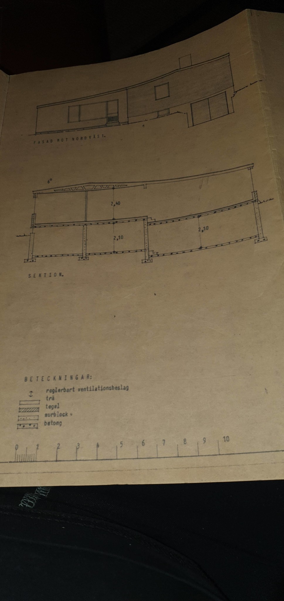

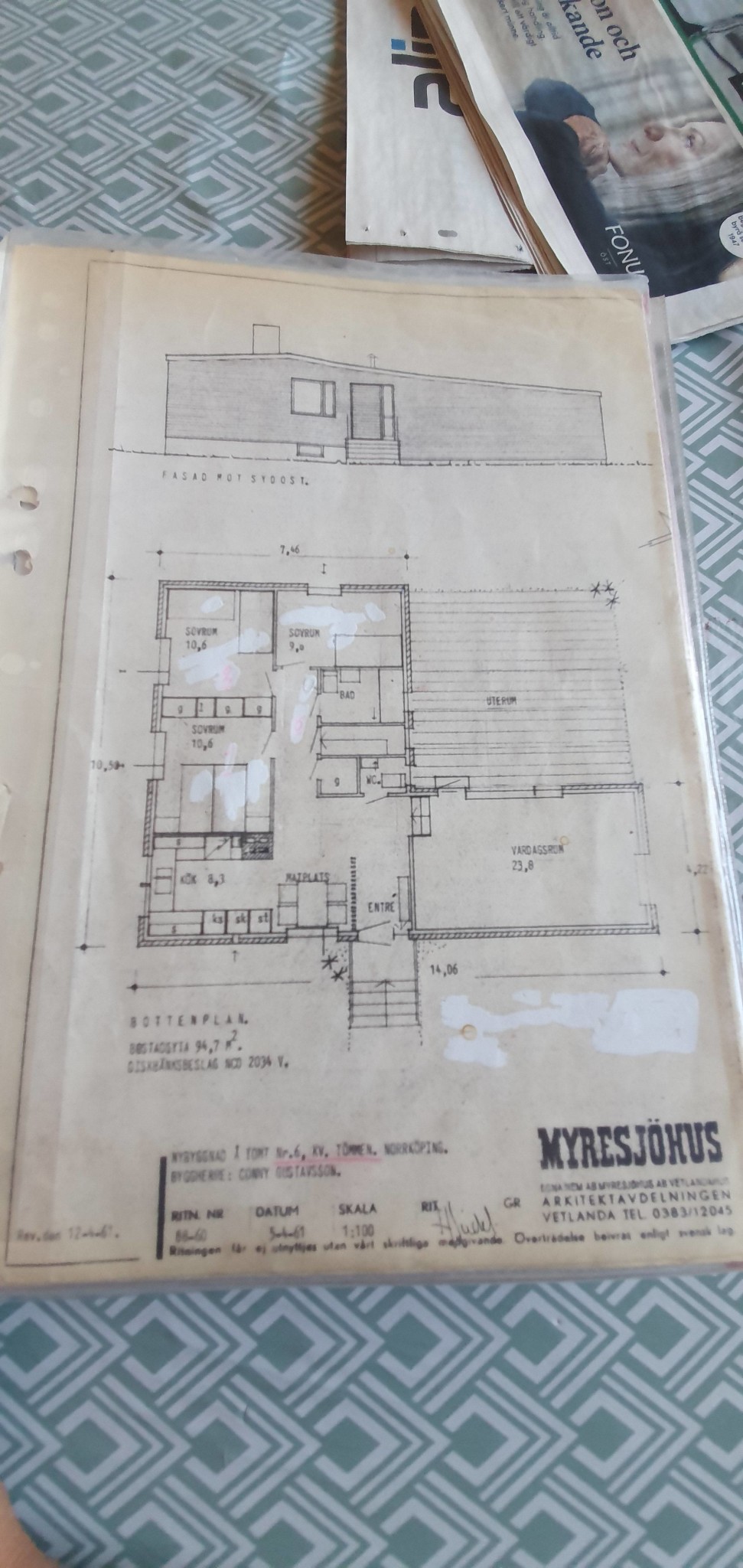

Tack för svar ska försöka få hit någon som kan kolla, speciellt då mitten väggen ska bort nästan hela och den är säkert bärande. Lilla garderobväggen ska jag börja ta bort lite försiktigt nu. Har hittat flera ritningar m.m som verkar stämma hyfsat .
Om det står B--> mot en vägg kan det syfta på att den är bärande? Måste ragga upp en snickare för bärande vågar jag inte ge mig på.

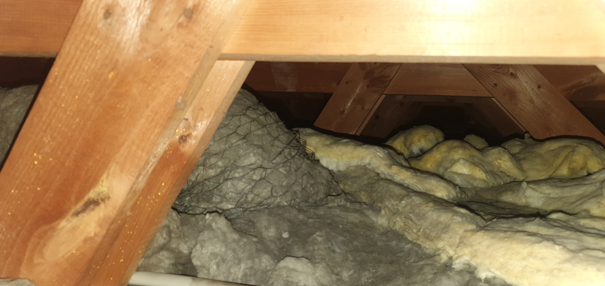

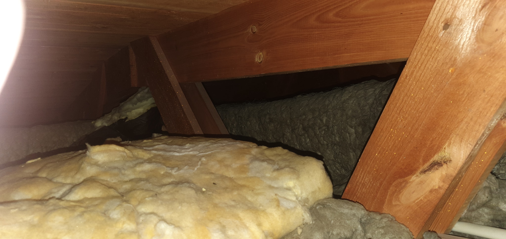

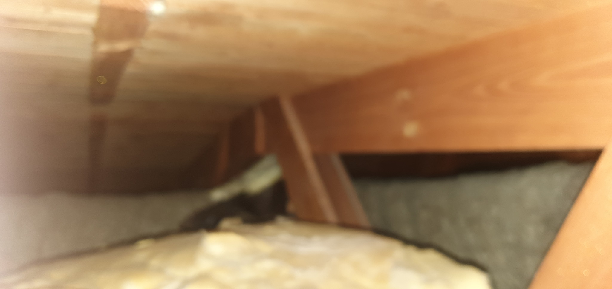

En pil och en bokstav, t.ex. B, refererar till en sektionsritning genom den byggnadsdelen. Vindsfotot antyder att huset har fackverkstakstolar. I så fall är inga innerväggar bärande. Ta gärna något bättre foto från vinden.
J justusandersson skrev:
Okej tack fick höra något annat av en "snickare" ska försöka ta mig upp i morgon och flytta på lite isolering osv är tyvärr lite krångligt att ta sig upp just nu och går bara att krypa , bifogar bef bilder. Ser likadant ut över hela taket så långt jag kunde se
· Blekinge
· 10 117 inlägg
Ett utvändigt foto av taket kan vara väldigt upplysande också. De flest "snickare" brukar sakna kompetens att avgöra den typen av frågor.
