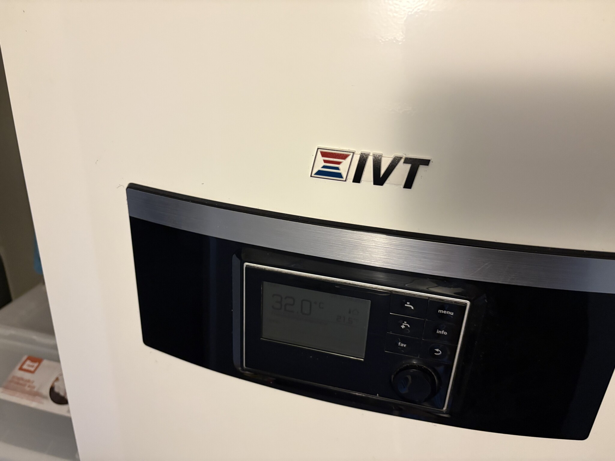

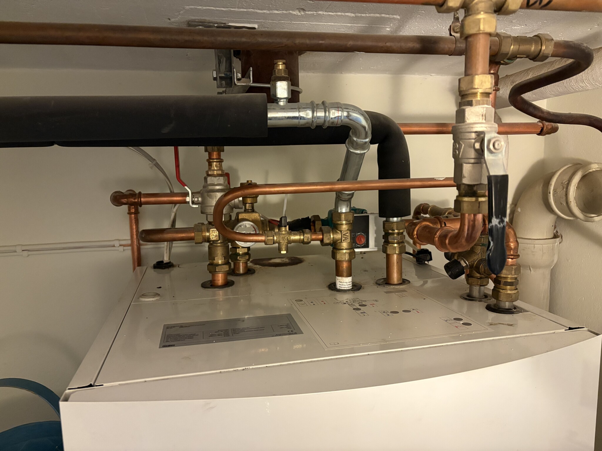

Hej. Jag har precis köpt mig ett hus och renovera. Skulle behöva plocka bort ett element. Detta element ligger lite lägre vad dom andra gör i huset. Min fråga är hur tömmer jag systemet? Så jag kan plocka bort elementet och plugga det. Tack i för hand 😀
  • Värmesystem med rör och ventiler ovanpå en vit panna, relaterat till borttagning av element vid renovering.
  • Värmepanna med IVT-logotypen och en display som visar 32,0 grader Celsius.

Du verkar inte ha några ventiler på utgående värmesystem till radiatorerna tråkigt nog.
Hur ser radiatorn ut som du ska plocka ner?
Ska radiatorn tas bort för all framtid eller ska den upp igen efter nytt tapet/färg bakom?
