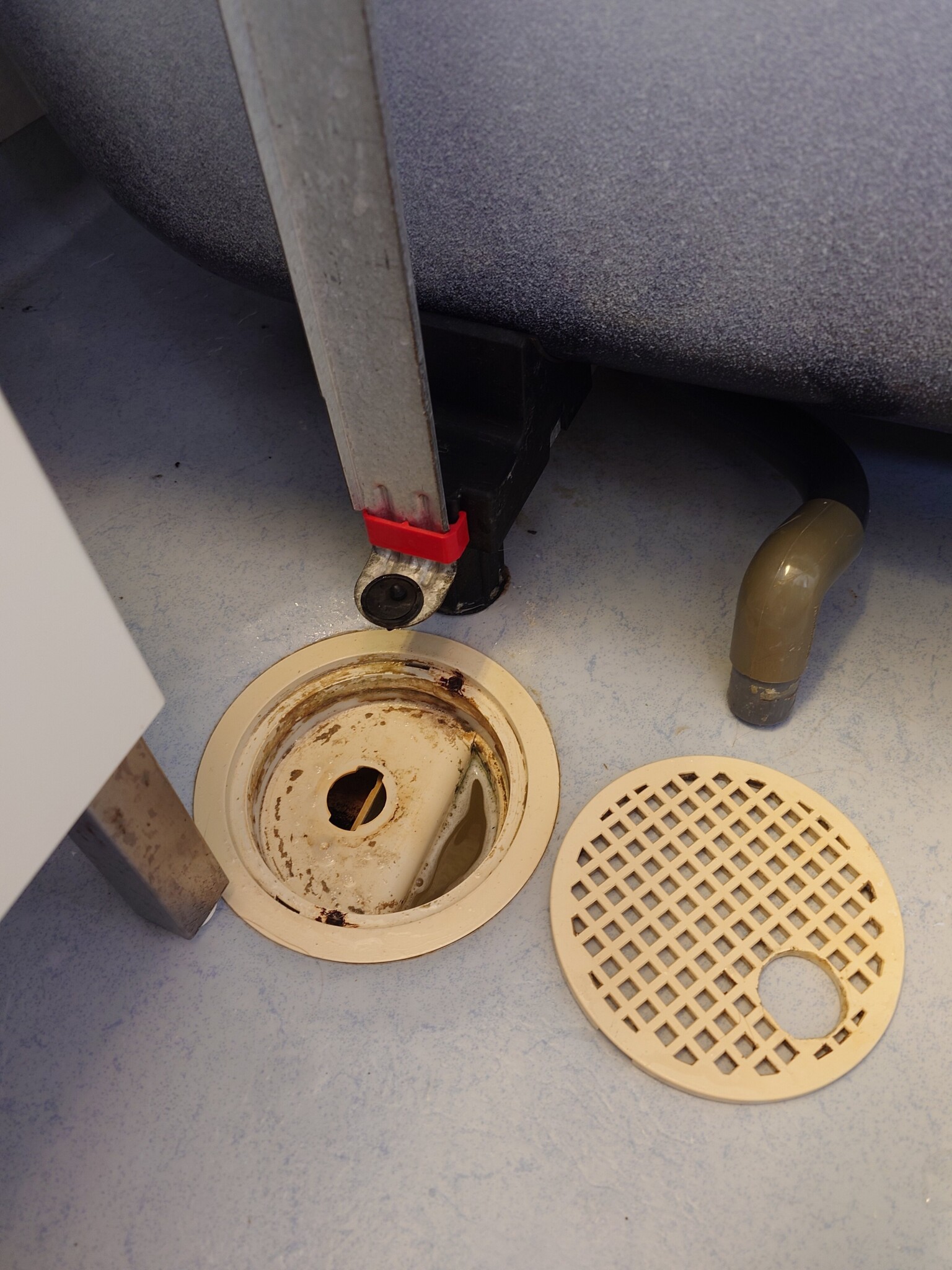

Jag har flyttat till ett hus där brunnarna är från 1990. Någon som vet om det finns reservdel till dessa? Har sökt runt men hittar inget. Renovering kommer så småningom men inte inom 1 år iaf.
Det finns väl en risk att de börjar lukta och blir stopp i rören om detta lock ej finns och hålet inte täcks antar jag?

Ja, det kan nog lukta därifrån.
Se om du kan lyfta upp vattenlåsinsatsen och se om du ser vilken tillverkare det är (jag gissar Purus). Sen kan du förhoppningsvis köpa insatsen som reservdel. Alt bara rensproppen om det inte finns en insats

Det blir inte lättare stopp i avloppet om proppen saknas, enbart luktproblem om det är övertryck i rören (blir som en tilluftsventil med avloppsluft). Kan nog tätas högst tillfälligt med rengöring, torkning, silvertejp över hålet.
