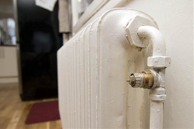

Ska bygga in ett utav elementen och tänkte ta bort termostaten och ha det som det ser ut på bilden?
Kommer elementet att fungera som det är tänkt, eller vad kan jag få för oönskade effekter?

Har du shuntstyrning och öppna termostaten max innan du plocka bort spelar det ingen roll
Var termostaten i bruk eller var den helt utskruvad tidigare? Om den var helt utskruvad så bör det fungera bra att ha det som på bilden.
Elementet borde nu ha fullt flöde (eller så högt flöde som förinställningen medger) och det gör ju att elementet blir så varmt det kan bli med en viss ledningstemperatur.
Jodå jag skruvade den till max innan jag tog bort den. Tack för svaren!
D
Det spelar ju ingen roll om du skruvade den till max eller inte alldeles innan du tog bort den. När du tar bort termostaten så kommer elementet alltid att gå på max. Det var därför andra frågade om termostaten redan tidigare hade stått på max och du varit nöjd med det. Eventuellt så kan du dra ut metallringen och justera in flödet manuellt, det beror lite på vilken ventil du har.
