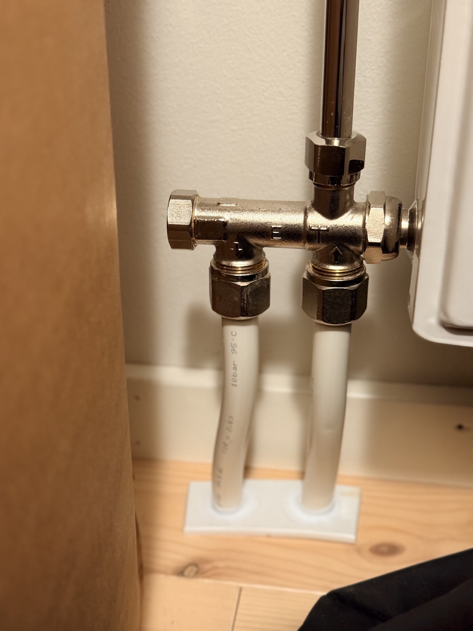

Vi har ett mindre förråd på ovanvåningen i vårt hus där vi skulle vilja skapa lite bättre förvaringsmöjligheter med hyllor.
Det är dock snedtak så redan där bort rätt mycket väggyta, men dessutom sitter där ett stort vatten-element som i princip blockerar hela den ena väggen.
Om vi skulle vilja ta bort det här elementet, hur gör vi då med elementrören som kommer upp ur golvet?
Förstår att vi i så fall behöver koppla samman de två rören så att slingan som går till övriga element förblir intakt, men vad behöver man för sorts kopplingsdetaljer för att möjliggöra en sådan "bypass"-koppling?
Bifogar en bild på hur elementrören ser ut idag.
I vår tvättstuga går rören upp till elementen på ovanvåningen.
Kan jag använda ballofix-ventilerna för att stänga av slingan på ovanvåningen för att minska mängden vatten som rinner ut när vi kopplar ifrån elementet?
Tacksam för alla goda råd!

Det räcker att stänga av ballofixerna som du tänkt. Plugga sedan rören ovanför ballofixen med plugg eller täcklock för att undvika att något händer om någon skulle råka öppna ballofixen igen.
Rören ska inte sammankopplas, du har det som kallas tvårörssystem som innebär att radiatorerna är parallellt kopplade.
När du stängt av så öppnar du bottenpluggen på elementet och tömmer ur vattnet bara. Därefter demonterar du rören.

Du måste stänga ballofixen samt justerventilen för att det inte ska rinna vatten. Det kommer det att göra oavsett när det kopplas loss rörmässigt. Vatten kvar i ellememtet. Kan gå att stänga till med ventilen under sexkantlocket och termostaten på det. Börja med att stänga det senaste och lätta på luftskruven, kommer inget vatten så är det stopp och sen stänga dom andra. Lossa ellementet med dom muttrar på kopplet som kommer underifrån, kan komma lite så skurtrsan är bra.
Toppen, tack båda för snabbt svar!
Låter ju ganska enkelt då att vi inte behöver fixa någon form av bypass.
Men vad använder man för typ av lock för att försegla rören när vi har tagit bort elementet?
Är det vatette ballofixer (ser ut så) så kan du med fördel använda deras plugg i rätt dimension och så återanvänder du kopplingsmuttern som sitter på bef. rör.

Alternativt kör du lock med packning; https://www.hornbach.se/p/lock-med-packning-g15-forkromad-4465027/5111832/
