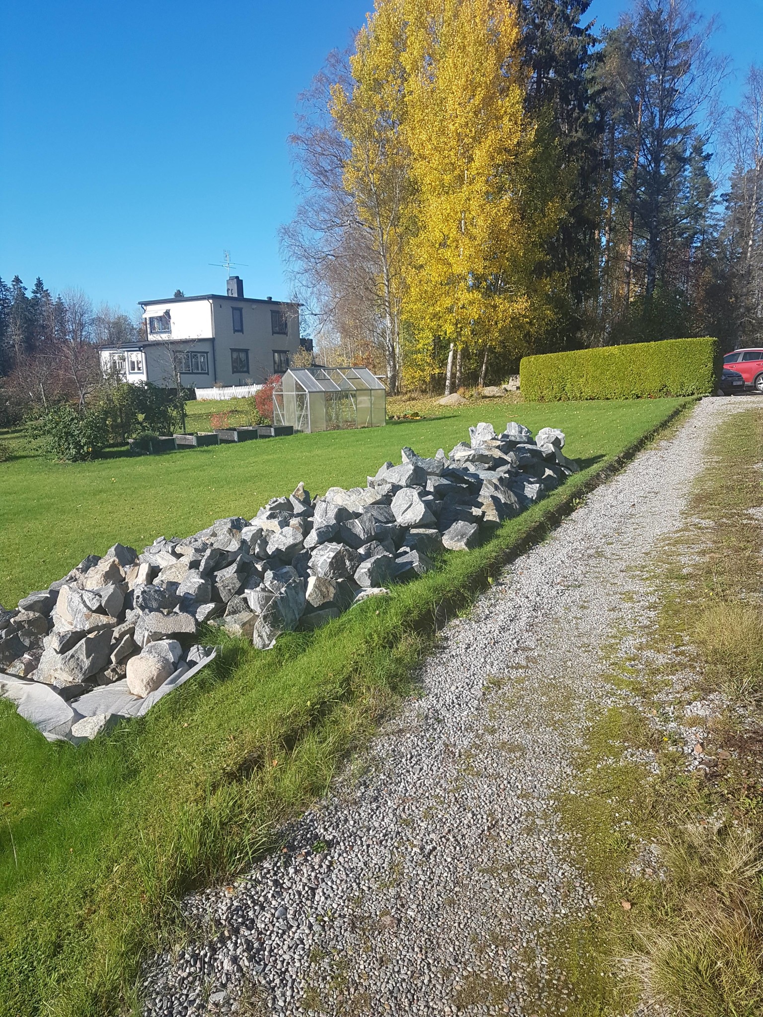

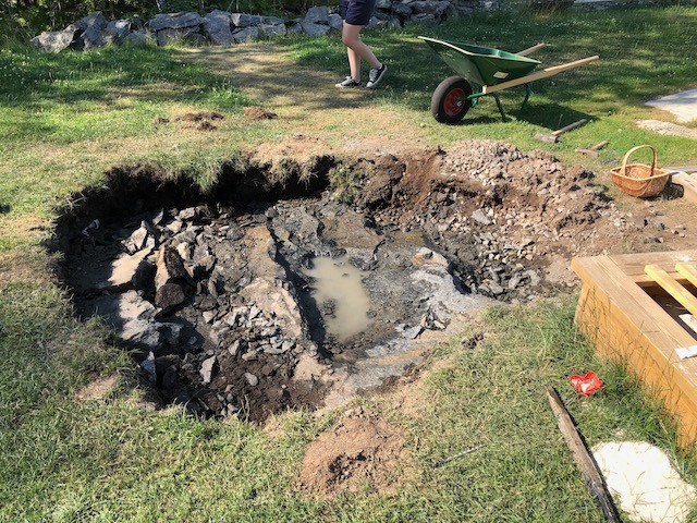

Lägger in några bilder med mitt "projekt". Det har blivit ca 1,5m3 som jag har tagit bort.
Tänkte likadant: hyra kommer kosta mer än köpa och det skulle bli så med tanke att allt tog ca 3 veckor att genomföra.
Jag började med ngn grön SDS borrhammare men köpte en blå GBH 3-28 dagen efter.
Jag kanske borde ha köpt GBH 4-32 (fortfarande SDS plus) men inte 5-40 (SDS Max dvs mycket dyrare borr).
Jag borrade med Hörnbachs Aspen 2-blads borrar 18x210mm och förborrade med 12x210mm. Sprutade på vatten nästan hela tiden och klarade ca 200 hål med 3 st borr (första 12mm smälte efter några hål utan vatten).
Testade 4-blads borr men det funkade sämre (jag tror tack slagkraften i Joule delad på större yta - mindre punkttryck).
Jag köpte mina kilar (20mm) hos stenvaruhuset (bor nära Göteborg). De är billiga och bra. Testade med dyrare - presterade sämre.
Jag testade med 20mm borr - sämre effekt.
Jag testade med grannens borrhammare från Jula i 5kg klassen - tog 4-5 gånger längre tid att borra och mer vibration trots vibrationsdämpning.

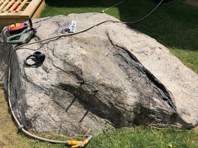

haha snyggt och tack för tipsen ! Menar du att du borrade 18mm hål men använde 20mm kilar ?M mbo2019 skrev:Hej,

Japp 18mm borr för 20mm kilar.Viktor.J skrev:

pga vibrationerna eller ? fick du ner kilarna tillräckligt långt då ? som jag förstår det så kan man använda ett mindre borr om killarna kommer ner tillräckligt långt så de inte börjar tryckas uppåt iställetM mbo2019 skrev:
det var på tradera, oanvänd med kvitto. Annars finns dom faktiskt på amazon för strax under 5k, Bauhaus och hornbasch för strax under 6.
Titta på min första bild. Kilar går ner hela vägen och dessutom inte glider in i hålet så lätt.
Det var precis av den anledningen att jag borrade med 18mm. Jag ville berget spricka på djupet. Med 20mm var det för mycket tryck uppåt vilket resulterade i jätte flis.
