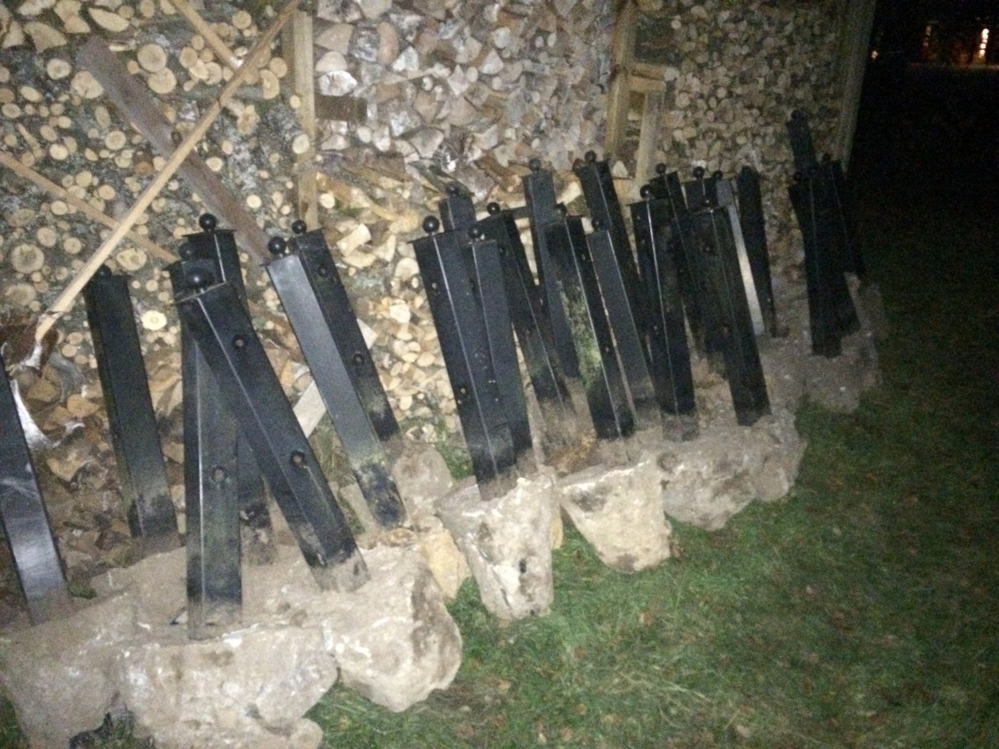

Vilket verktyg använder man för Att smidigast få bort betongfundamenten från ett stålstaket?
Bilmaskin:thumbup:
Med vänlig hälsning, fremax
Ett sk "skitgöra" av första klass.
Jag skulle också ha gått loss med bilmaskin, men om det gått trögt så kanske man kan sätta upp en huggmejsel i en enkel jigg längs med stolpen och klappa på med tvåhandslägga?
