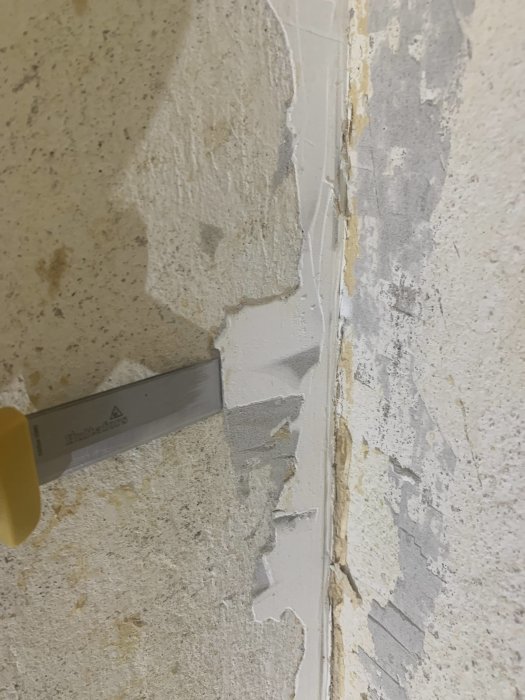

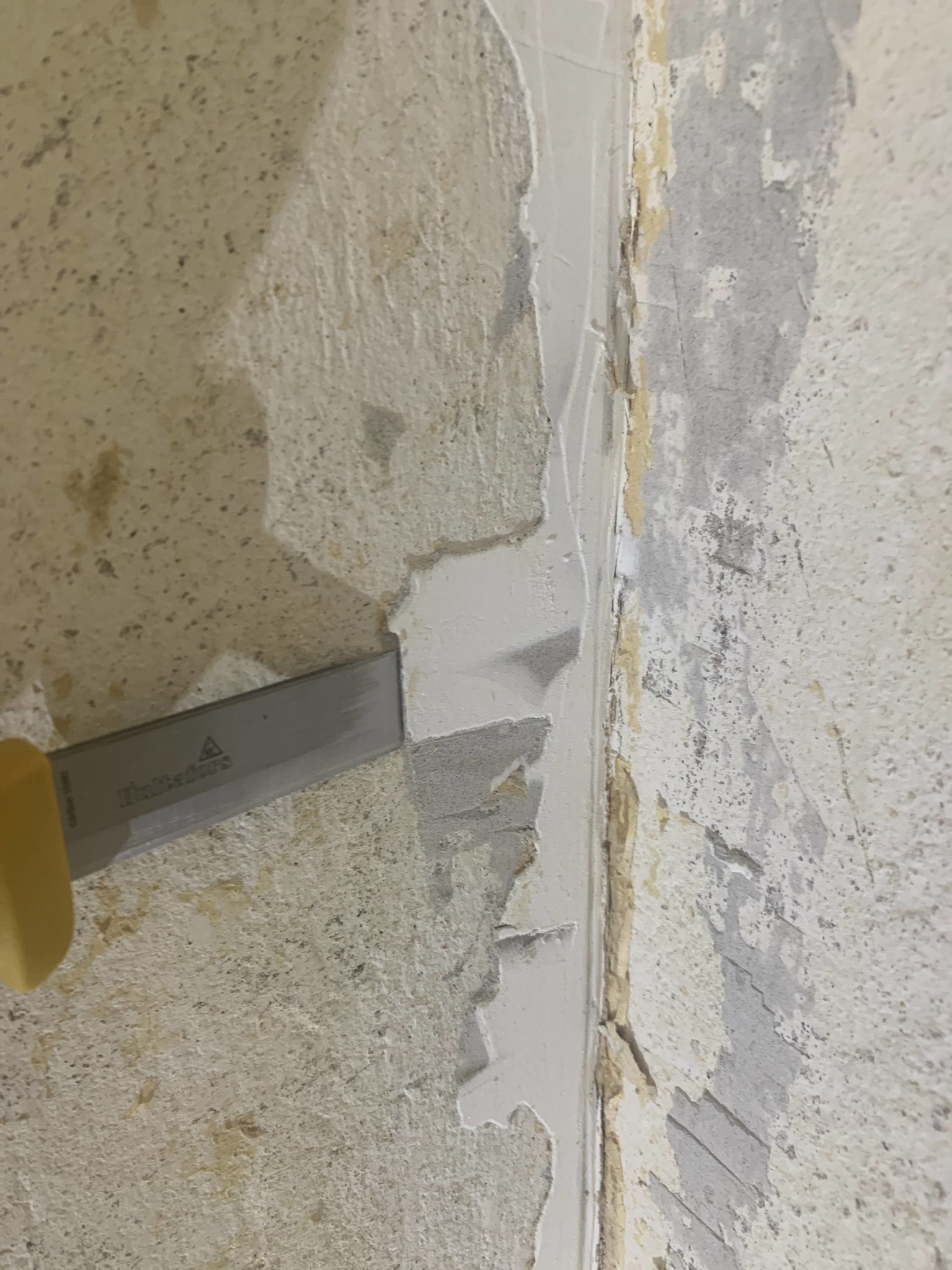

Ska bredspackla och måla ett rum med mutade väggar i min lägenhet. Har tagit bort all tapet, men i hörnen sitter befintligt (gips?)spackel väldigt hårt fast. Behöver jag lämna det och spackla över eller kommer nivåskillnaden bli ett problem?
Det befintliga spackellagret är ca 0,5 mm tjockt.

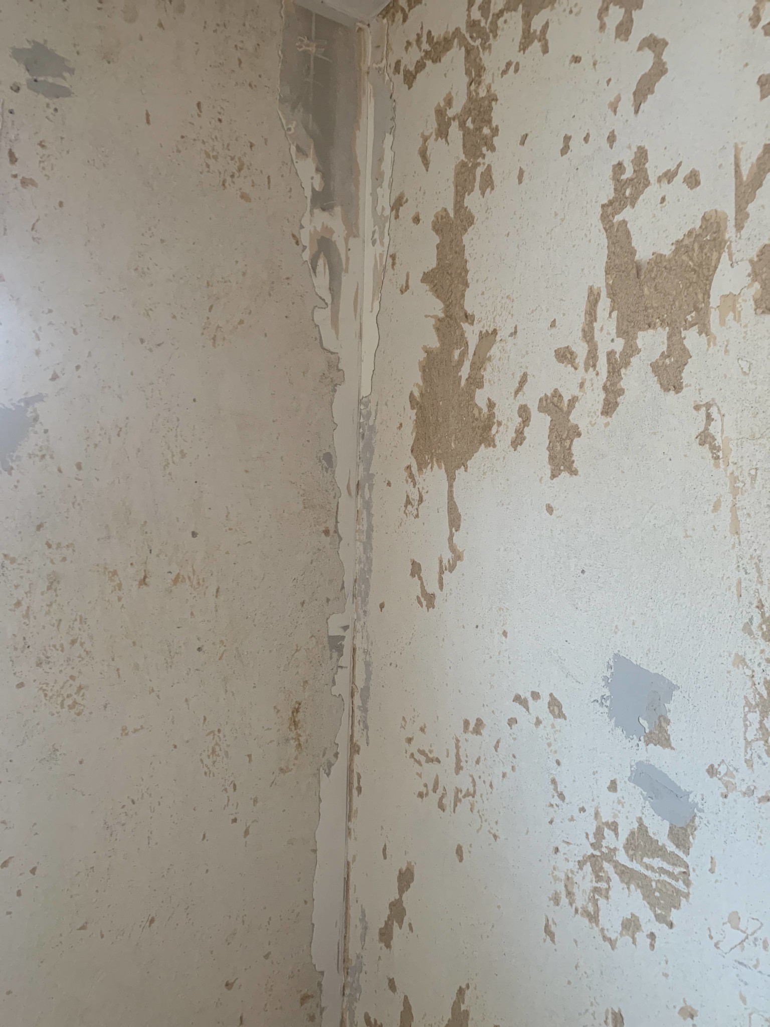

och är det viktigt att få bort precis all tapet. Som man ser finns det lite bruna ”fläckar” kvar.

Nivåskillnaderna löser sig med spacklet, men räkna med minst två varv med slipning mellan.
Ang tapet finns risk att vattnet i spacklet löser upp tapetklistret så försök få bort det mesta av tapeterna. Spraya lite försiktigt med vatten och sen skrapa bort.
Alternativet är väl att måla först där det finns tapeter så färgen spärrar

Tack för svar Niklas. Fått bort det mesta av av kvarvarande tapeten med hjälp av blomspruta. Så nu är bara putsad vägg kvar. Tycker du man ska använda primer innan eller spärrfärg för att spacklet ska fästa bättre?N NiklasN123 skrev:Nivåskillnaderna löser sig med spacklet, men räkna med minst två varv med slipning mellan.

Satt tapeten bra eller var det väldigt lätt på sina ställen att dra ner?
Jag gjorde samma i somras och jag kunde dra ner en halv tapetvåd hel på sina ställen så jag körde på tapetgrund på allt innan jag började spackla
