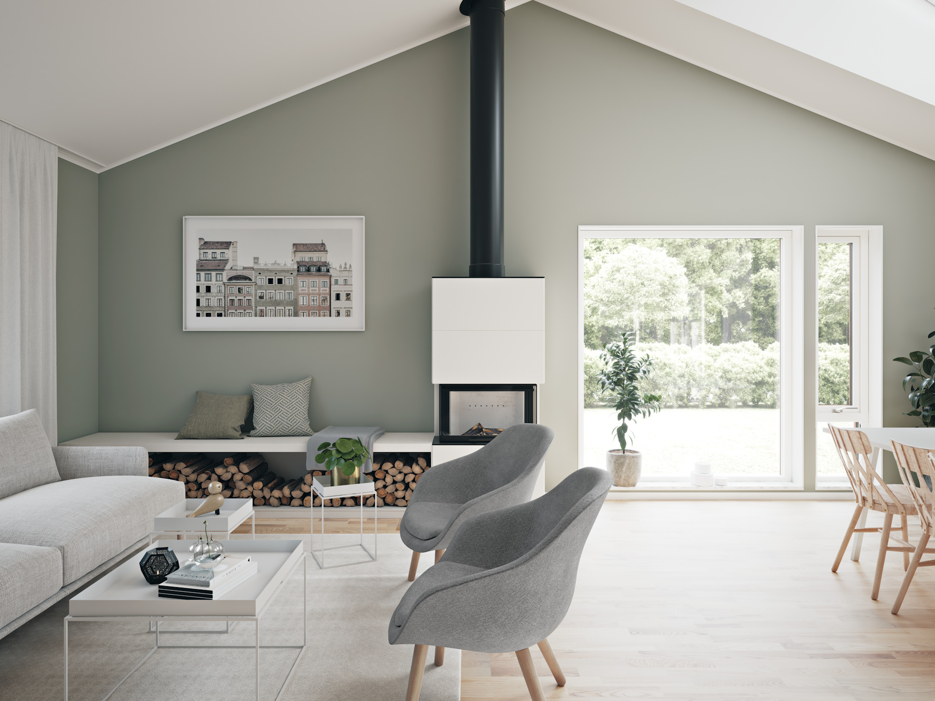

Jag skulle säga att du gör en någorlunda ok kapning och sedan sätter en täckring runt röret som döljer din grova håltagning. Se bild nedan där du kan skymta vad jag menar,

Tack för snabba svar!
Frugan kom hem precis och hör mig frusta på övervåningen angående detta och säger då. Men vi har ju täckramar för det där i rummet brevid
Då fick jag ju mall och allt på köpet.
Ibland så.. knäck i hjärnan
