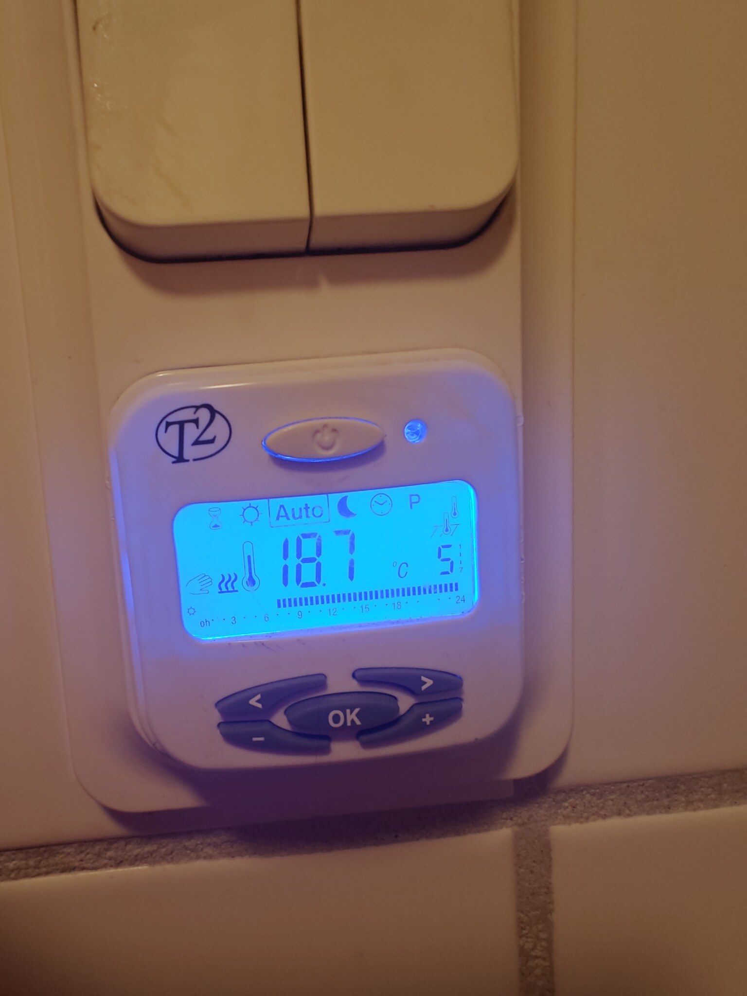

Rumsgivaren i termostaten ger en rimligare temperatur på 18,7°
T2-termostat visar 18,7°C med blå bakgrundsbelysning, omgivande väggytor syns.
