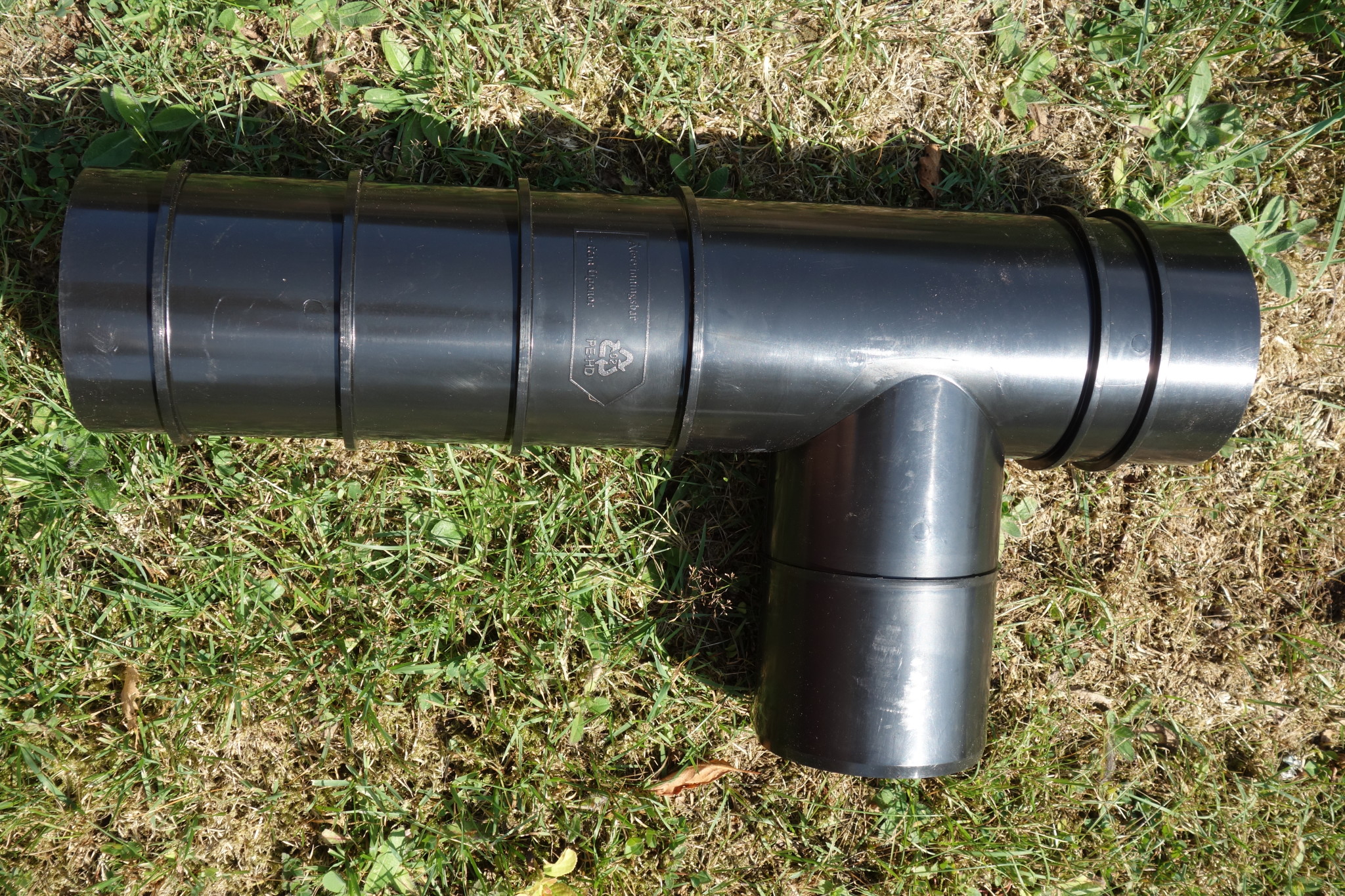

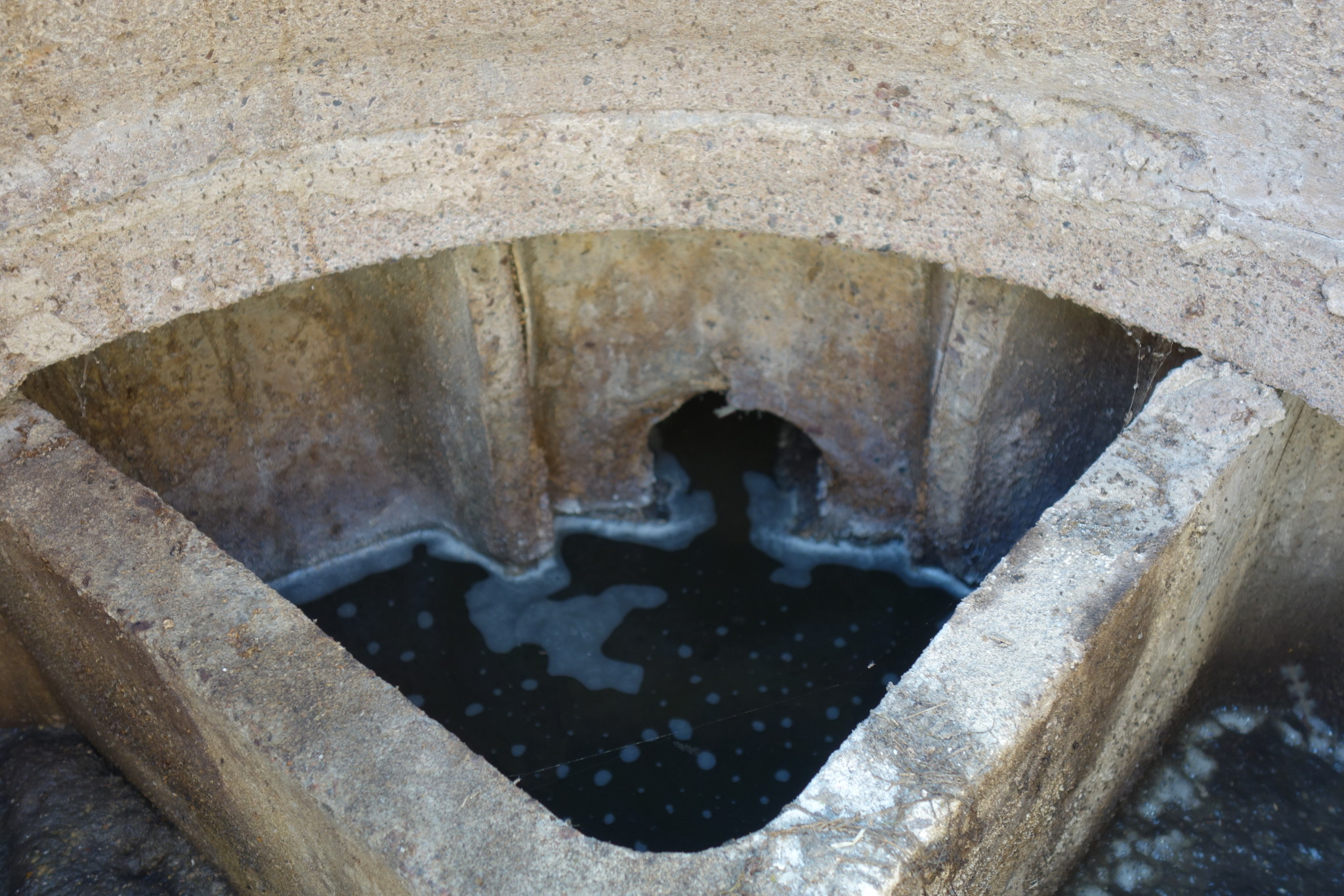

Vi har en gammal 3 kammarbrunn utan t-rör. Tror att det har funnits en skiljevägg nån gång som har ramlat av??
Vi har köpt ett t-rör som ungefär skulle passa. 110 som många pratar om skulle vara för lite.
Hur kan man täppa t-röret?

Jag håller med om att det troligen suttit en vägg inskjuten i falsarna som fungerat som T-rör.
För att fästa det nya T-röret så behövs en gummimuff. Har du diameter på utgående hål respektive T-röret som du har köpt?

Hej Claes, tack för svaret.
Utloppet är ungefär 150mm, kanterna är inte helt jämna. T-röret är 110mm.
Skulle det fungerar med denna tror du? https://www.vvsobadrum.se/ror-rorde...rmuffar/gumminipplar/150110-gumminippel-svart
