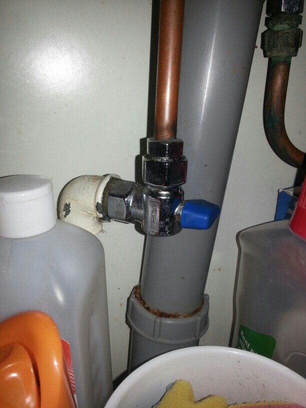

1. Om jag vrider reglaget, stänger den vattnet i hela t korset, på båda håll alltså efter inkommande?
2. Vilket håll ska jag skruva av locket på t korset för att koppla in en slang? Har provat allt tycker jag, med slagskruvmejsel också... Får ej loss den

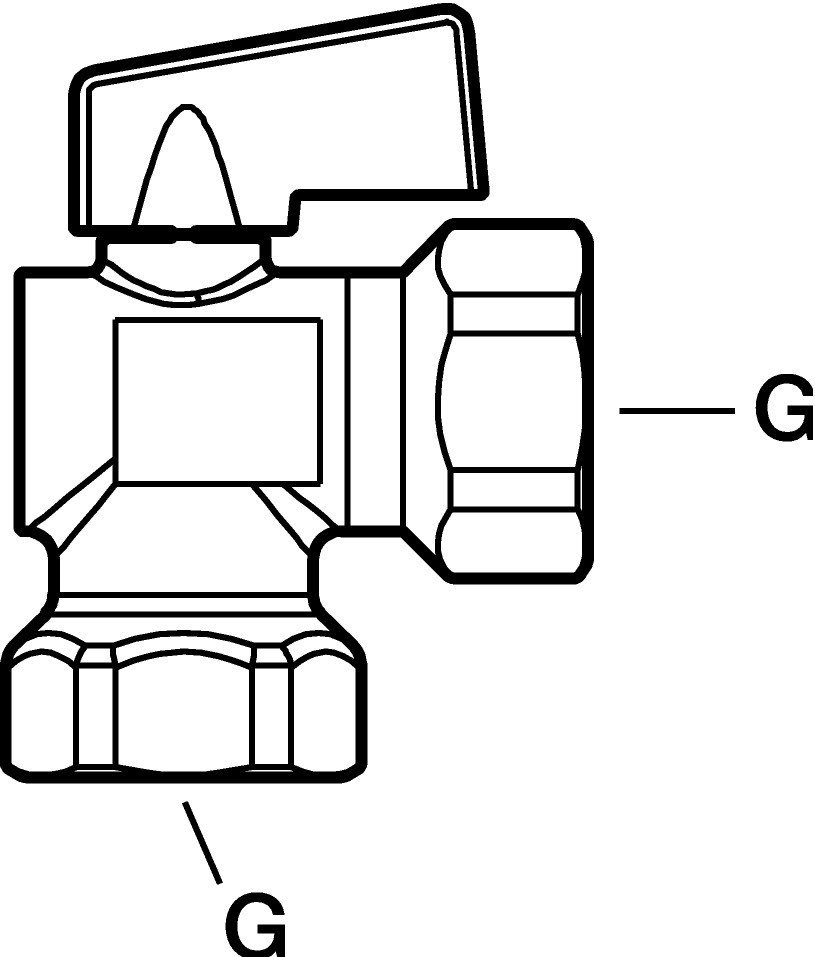

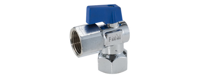

1. Det är ingen t-koppling. Det är en vinklad ballofixventil.Emil Jonassen skrev:
2. Bra att du inte fått loss den för då hade det blivit blött.
Du har ju försökt förut.
Vad är skillnaden nu? Den ska inte bort den håller kulan i ventilen på plats.
Du får helt enkelt byta kulventil om du ska "fulkoppla" en diskmaskin! Men denna stänger då både blandaren och diskmaskinen med denna manöver.
Ett T-rör på kopparröret ovanför är inte heller korrekt. Det som är korrekt är att köpa en blandare med diskmaskinsavstängning som du redan blivit rekommenderad! Alternativt en separat avstängning ovan bänk. Men den matningen monterar du då ovan ventilen.

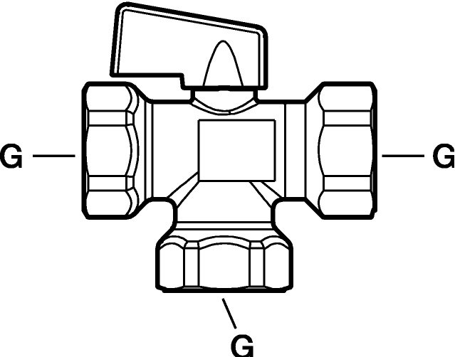

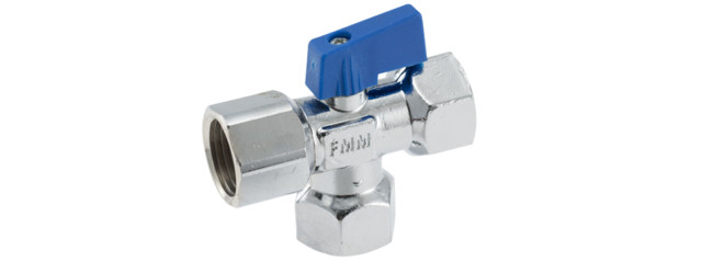

Skillanaden på T & vinkel i FMM:s sortiment:
