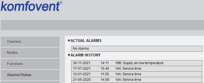

Det finns ett larm från tidsperioden som säger att till luften hade låg temp, möjligtvis för att vi hade en köldknäpp och jag kör utan tillsatsvärmaren (elvärmare).

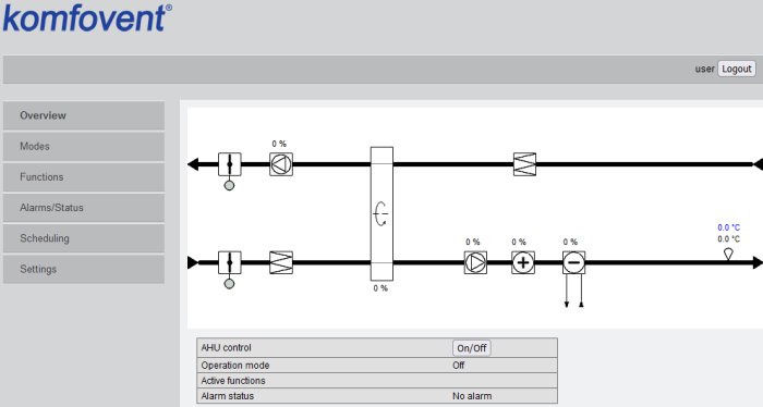

Slår jag av forcering snurrar värmeväxlaren drygt 45 grader så den har drivning tolkar jag.
Det jag tror kan ha med saken att göra är att:
JFB löste ut, efter återställning gick inte aggregatet.
Jag bröt och slog på strömmen till aggregatet, då gick aggregatet, jag slog om en omkopplare på styrdosan (C4) för att köra aggregatet på högfart en stund, när jag slog över till "medelfart" stannade fläktarna vilket de brukar göra när man byter läge (vill jag minnas, jag pillar så extremt sällan på denna) men sedan dess är det stendött, går endast vid forcering...
Inga larm, aggregatet går bara inte.

Fick du någon rätsida på detta? I mitt aggregat stannade frånluftsfläkten för ett tag sedan, bara tilluften gick. Inga fellarm. När en tekniker kom hit idag och vi slog på aggregatet igen så funkade det som vanligt. Jag har säkert provat starta upp det 10 ggr senaste två-tre veckorna.ARJU skrev:
