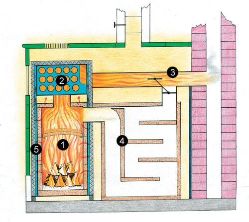

Tänk dig scenariot att du vill börja elda i en olivia med den tankvolym och utrustning som ingår i Hybridtanken (som iofs inte är nåt dåligt).(Den är med sina 4,09 kws elpatron fö skräddarsydd för energideklarationen.) Elpatronen/rna har redan sett till att den övre delen av tanken (ca 200 liter) redan är uppvärmt till 60 grader(för att säkerställa att varmvatten finns tillgängligt) Detta innebär att du har mindre än 300 liter kvar att värma med kaminen. Om vi antar att du eldar kaminen med en intensitet av 15 kw till vattnet så kommer du bara att kunna elda i 1-1,5 timme innan tanken kokar. mao du behöver ytterligare en slavtank. Lyckas du få Hybridtanken med bivalentshunt,elpatroner,blandningsventiler + 8 kvm plana solfångare med styrutr (även om de långt ifrån är de är de effektivaste på marknaden som de säger) för 33 000:- så slå till men köp till en 500 liters slavtank och 4 kvm solfångare till.Då börjar det likna nåt Strunta i montageutrustningen utan lägg modulerna nere på tegellisten och kosta på 3ooo:- på att plåtslagaren klär in den med plåt. Då ser det ut som solfångaren tillhör huset istället för tvärtom. Varken Zuzia eller Olivia har delad vattenmantling o eldstad , vilket skulle ha säkerställt att du skulle ha kunnat elda ett par timmar till, men principen ser ut som bif
2 är vattenväxlaren 3 är spjället som öppnas då vattnet närmar sig kokpunkten. 4 är "kakelugnsmodulen" där överskottsvärmen kan lagras till nästa dag. Värmelagret kan tex befinna sig i ett angränsande rum
