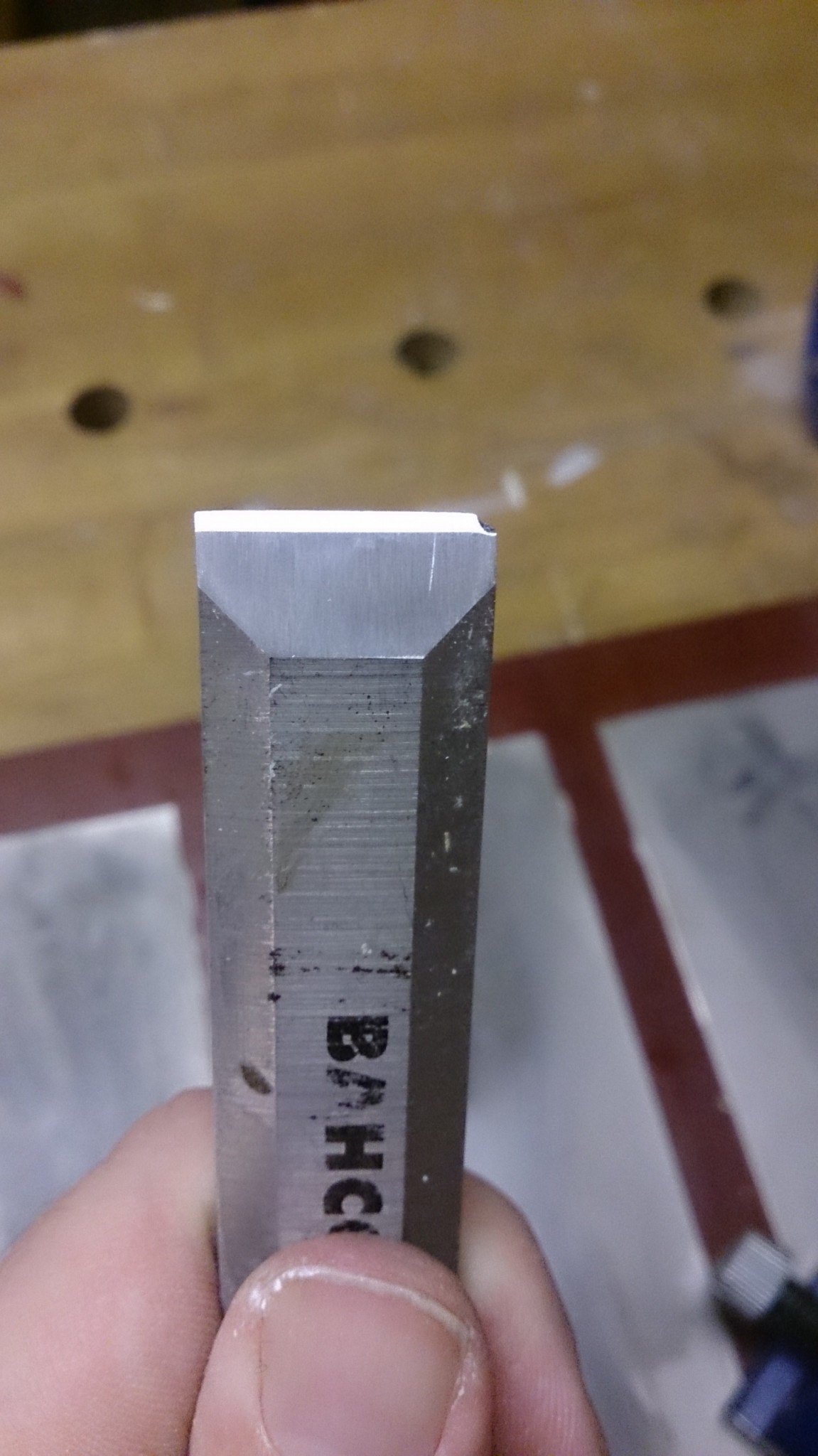

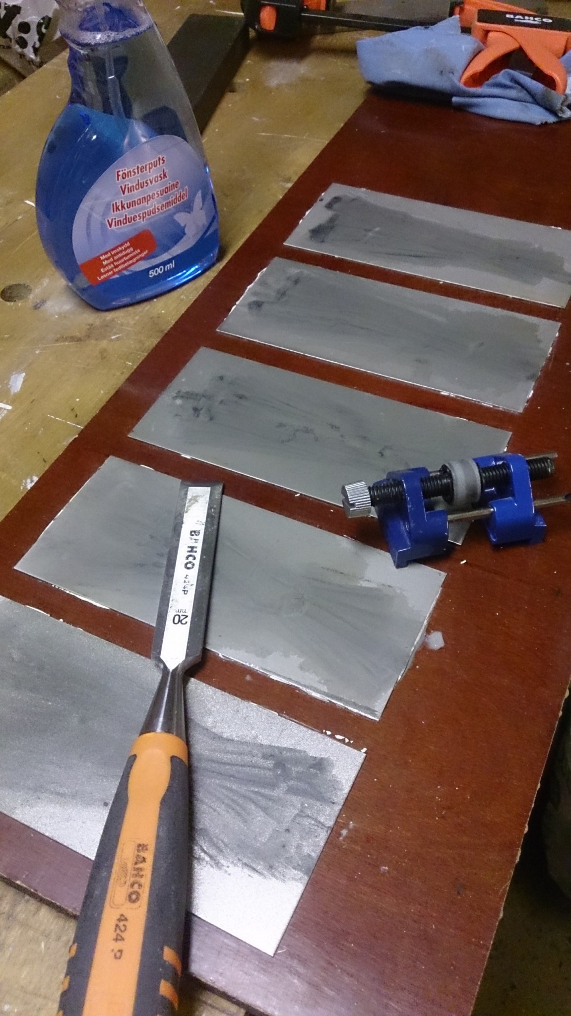

Nu är brynena testade och för att vara nybörjare duger nog detta
Jag har använt mig av en jigg, fastlimmade brynen och fönsterputs. Tack för ett bra tips!

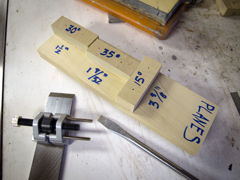

och bygger en sån här: http://www.ibuildit.ca/Workshop Projects/Jigs/sharpening-jig-2.html Slipjig av John Heisz. En favvo på tuben. Har även beställt en grövre sten i 240 korn, för rep. av lite misshandlade hyvelstål. Det blir ett bra projekt i slöjdlokalen!

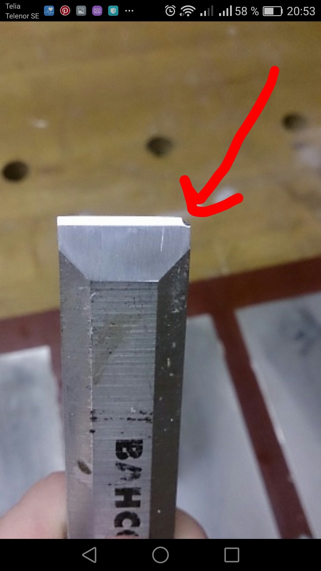

Att slipa på frihand funkar för vinklarna men den blir inte rak och än så länge lyckas jag få den rundad ibland men det är ju bara att öva! Än så länge skär dom bra.nanowire skrev:
Jag tänkte något sånt här system annars
För att få eggen rak (90deg) på stämjärn och hyvelstål drar jag ett streck efter vinkelhake med svart tuschpenna och slipar/bryner tills eggen är parallell med strecket.FreQa skrev:

Jag har precis fått hem mina nya diamantbrynen och tänkte bli seriös med stämjärnen och hyvelstålen, istället för att sitta och svära över biltemabrynet.
Enda frågetecknet jag har är stroppen/strigeln. Vad ska man använda för polermedel? Brynena är dmt coarse, fine, och extra fine om det har någon betydelse.
