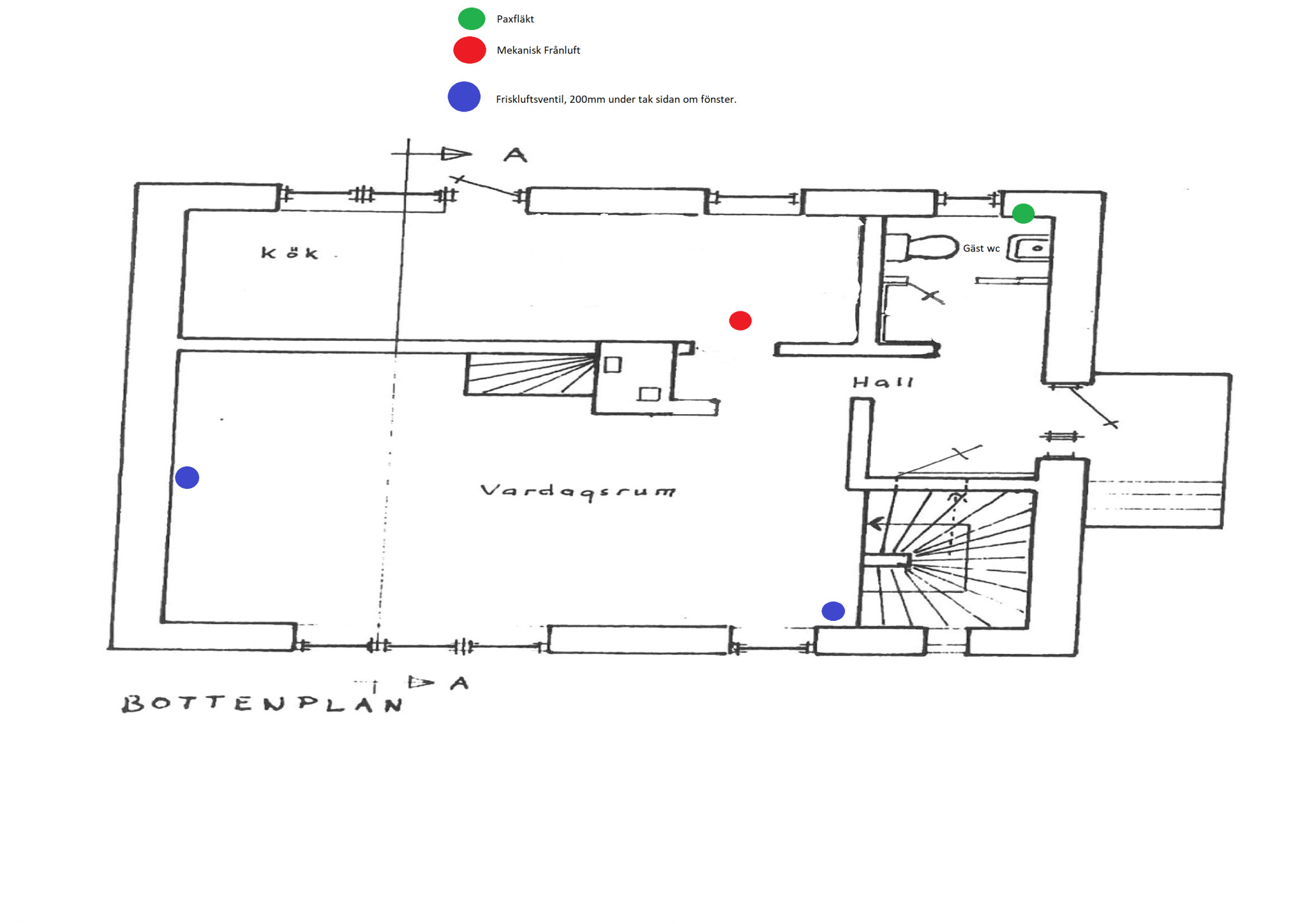

Hade en tråd uppe för ett tag sedan då jag fick en del hjälp. Nu är ventilationen färdigdragen och borrade, men än är det inte försent för ändringar då vi först stänger igen till helgen. Så tänkte bara kolla ifall ni har några fler synpunkter?
Laddar upp lite (inte dem bästa) så ni får se.
Största frågetecknet är på övre planet. Där vi fick rekommenderat utav en äldre herre som jobbar som service arbetsledare på ett ventbolag att det kunde vara bra att ha ett frånluftsdon utanför toaletten och vid trappen på ovanvåningen. Vet inte riktigt varför, tolkade det som att för att få cirkulation på luften, suga upp luften.
Har i dags läget ingen friskluftsventil i allrummet på övre plan heller, då det är preeecis att det går in och den kommer ligga kloss mot tak, så vet inte om det är att rekommendera heller? Tillverkarens anvisningar menar på att friskluftsventilen ska sitta 200mm under taket.
Tycker ni att man ska låta frånluftsventilen sitta där och skippa friskluftsventilen. Eller ska jag försöka klämma dit en friskluftsventil, som lär hamna några få centimeter under taket?
Placerade även hålen till friskluftsventilerna 200mm under tak sidan om fönsterna, som jag har förstått det så hade man nog hellre velat ha dem lägre. Men vi har inga element, utan kommer att ha vattenburen golvvärme, så kanske inte så snyggt att ha dem lågt ner då.
Några synpunkter? Tack på förhand!
