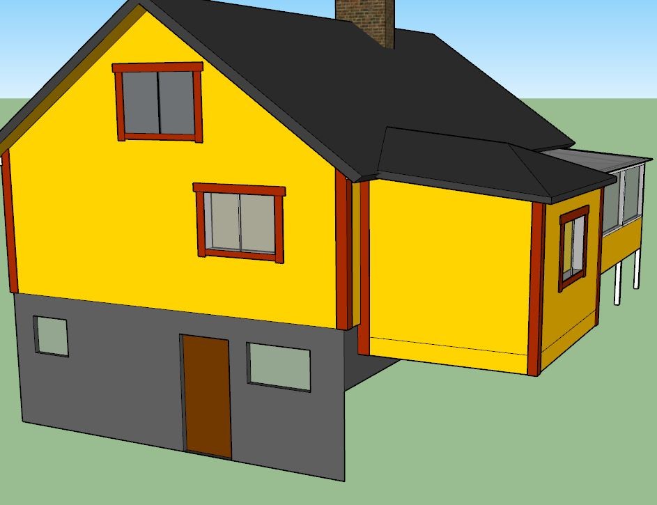

Knappt 2,10 m högt längst ut vid fönstret, och 2,35 m längst in (samma höjd som övriga rum). Lite beroende på hur stort trappsteg ner man vill ha går det förstås öka men då blir tillbygget ännu lägre utifrån med.
Hur menar du med vamlat, ska väggar och tillbyggets "takfot"/sidor vara oförändrade men att man höjer aningens i mitten?

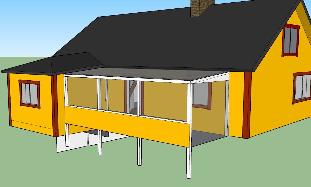

Här är lite valmat men fortfarande samma lutning som uterumme. Vet inte om man kan ha så... Det beror även på om man vill gå på valmat eller linjen att matcha uterum.
3D-rendering av gult hus med svart valmat tak och angränsande uterum med samma taklutning.
3D-modell av gult hus med valmat tak och angränsande uterum med samma taklutning.
[bild] [bild]
Vad använder du för cad-program för dina skisser?
Planritningen är i Autocad.
Mina 3d-ritningar är i SketchUp, jag är inte speciellt bra på denna men går att göra lite i alla fall.
