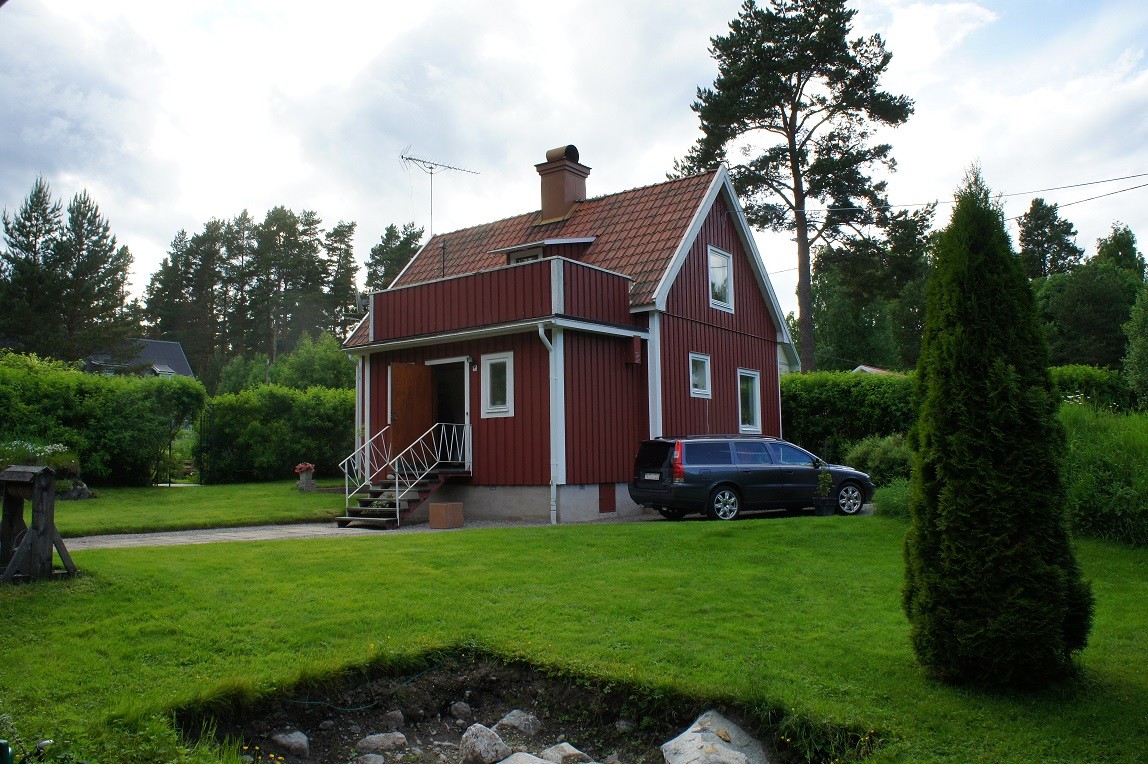

Just nu är jag sugen på Calix plåten i terracotta men är rädd att det kanske ser konstigt ut på mitt hus, då det är rätt litet. Takytan är 100m2. Vad tycker ni på forumet är det ett tokigt val?

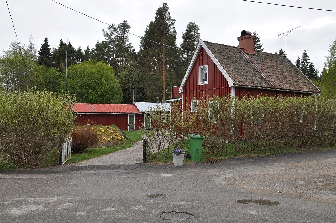

Dem två grannhusen har tegelröd tegelprofilerad plåt samt svart TP20 plåt.

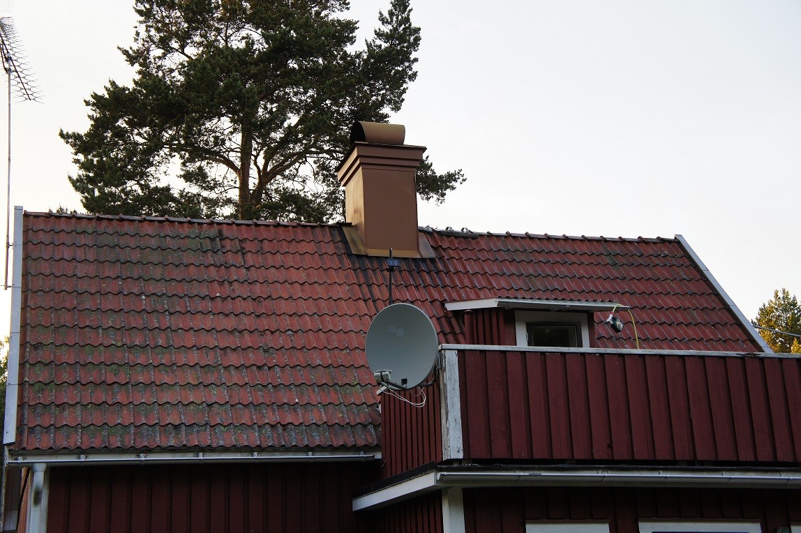

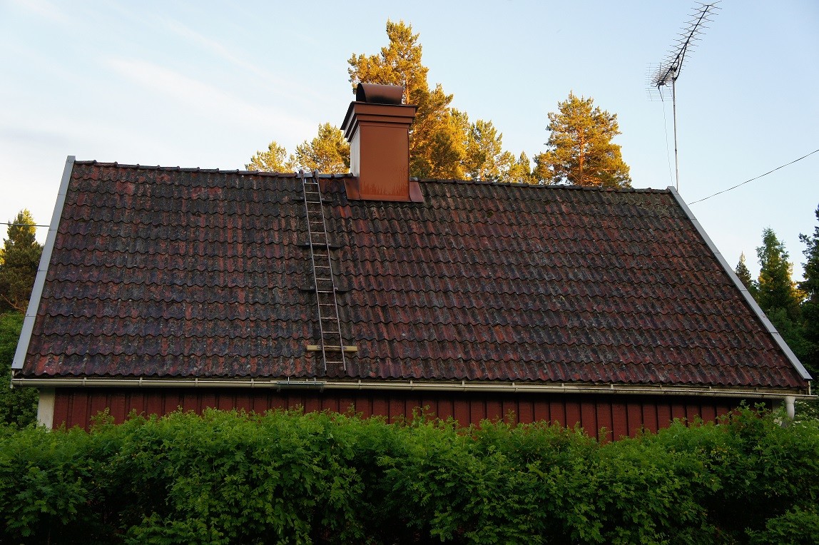

Eftersom det ligger snö på taket nu så har jag letat fram lite tidigare bilder på mitt tak.
