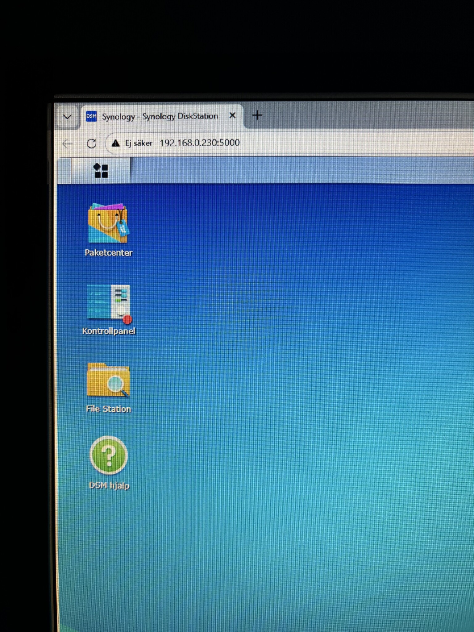

Har en som är ett par år. När man ska dra över bilder till den klarar den bara av att jag drar över 3 bilder i taget. Drar jag över fler så öppnar den bara alla bilder trots att jag bara ville föra över dem.
Nån som har samma problem?
Samma sak händer om jag drar över en film.

Låter som att du drar filerna till webbläsaren.
Anslut / montera nasen i explorer (finder på mac), så kan du kopiera hur mycket du vill.

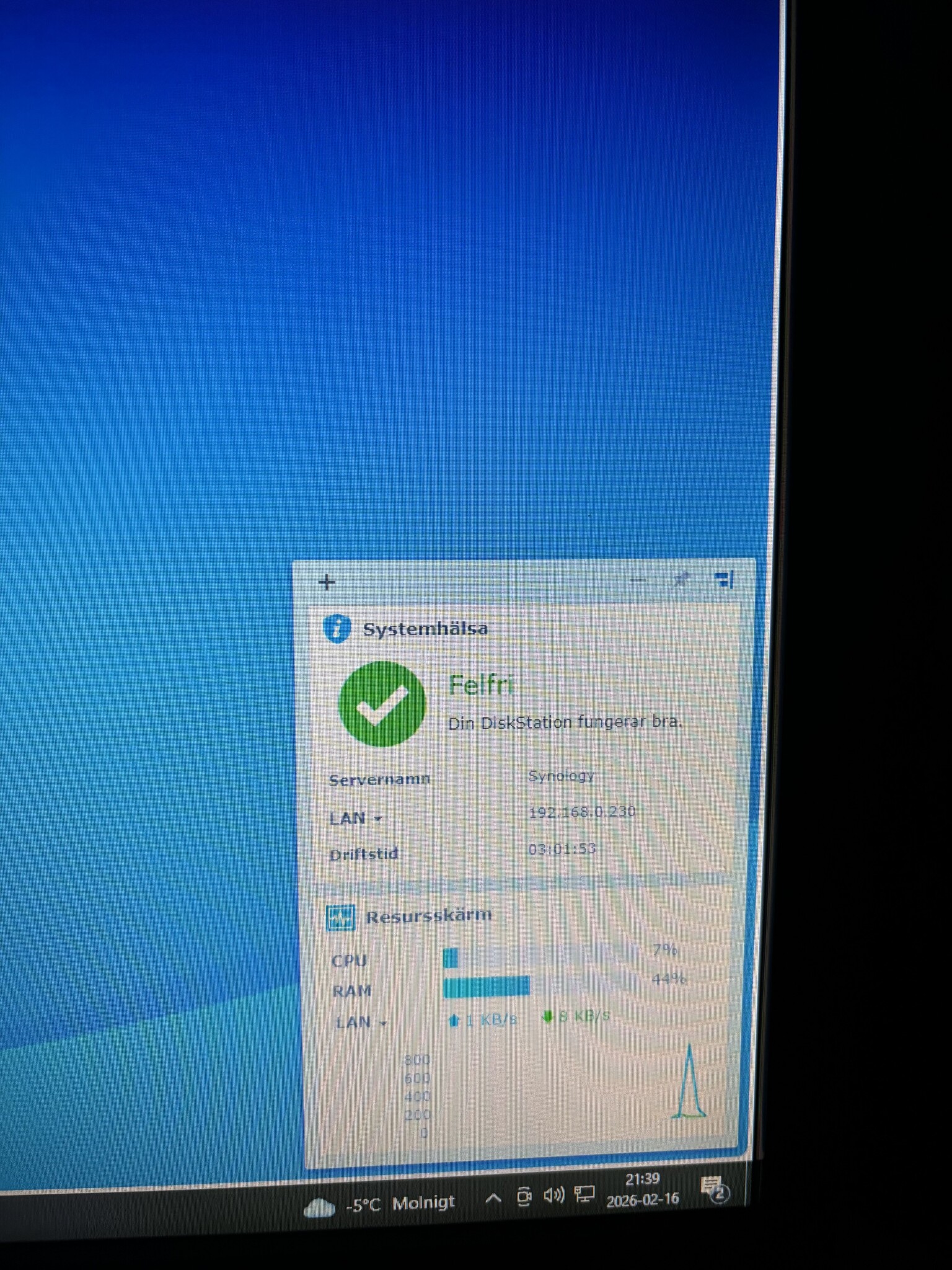

Är inne i synologys mjukvara
  • Skärmbild av systemstatus för DiskStation från Synology med CPU- och RAM-användning samt nätverksinformation på Windows-skrivbord.
  • Synology DiskStation-skrivbord med ikoner för Paketcenter, Kontrollpanel, File Station och DSM hjälp.
R Rolle85 skrev:
Jag ser.
Som jag skrev. Använd utforskaren. Inte webläsaren.
Du är i webläsaren.
Jag vet inte vad utforskaren betyder?
Unikt namn
Använd windowsprogrammet "Utforskaren" / Explorer(eng) för att flytta filer mellan olika nas.
Hmm jag får söka runt lite för att förstå vad det innebär
Tryck [windowstangenten] + E så öppnas utforskaren.
Tryck på windowsknappen och E samtidigt på tangentbordet, sen tittar du i menyn till vänster om din nas dyker upp där.
Ok
Tack de löste det!
