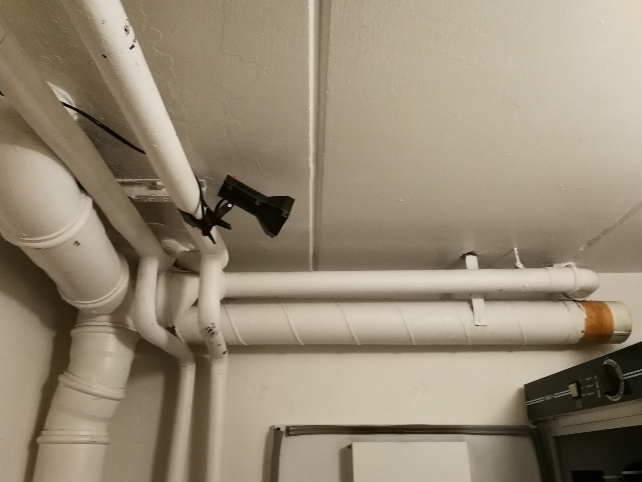

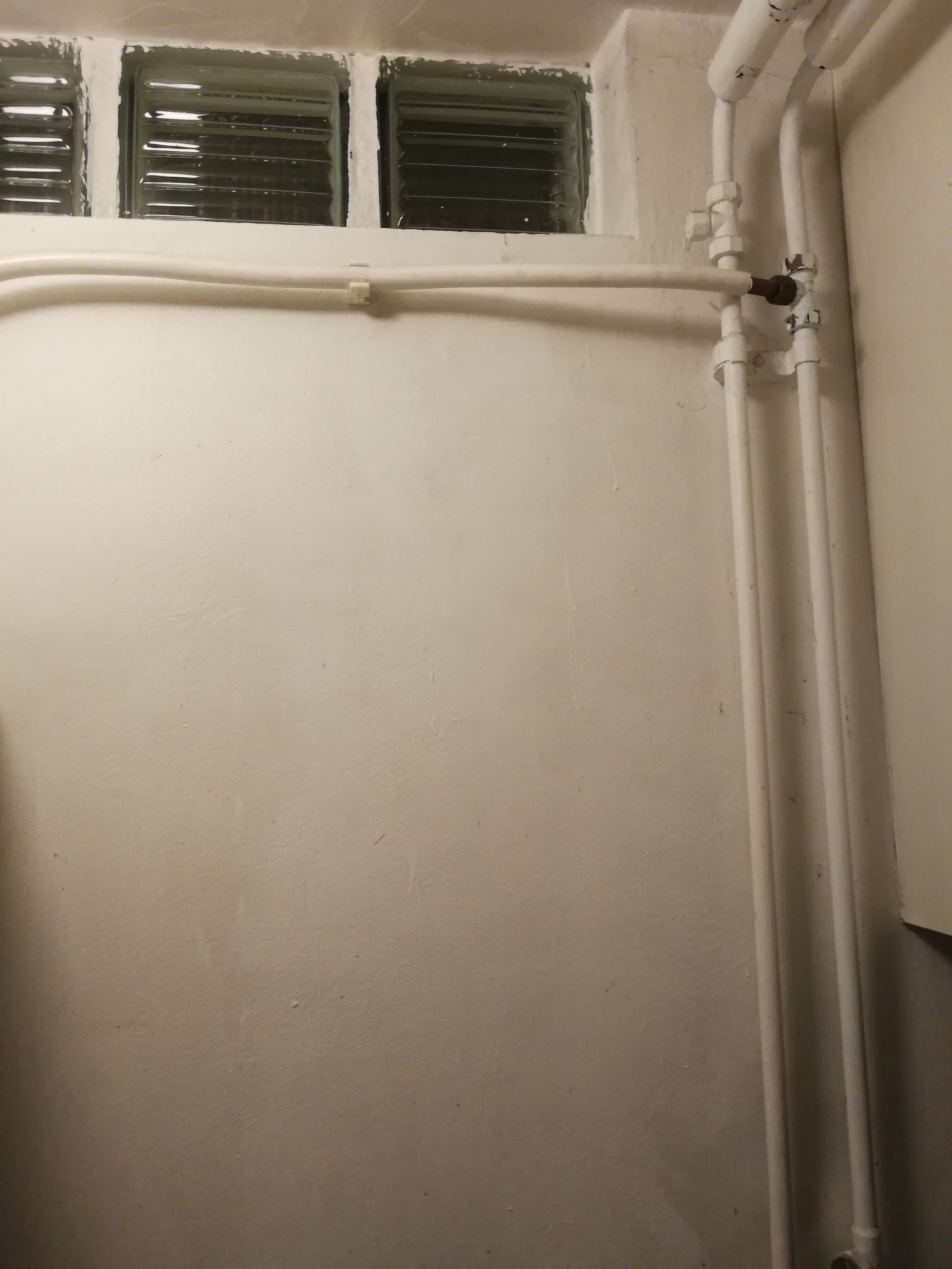

Vi är på väg att göra om vår tvättstuga men inser att vi har svårt att se att det blir bra. Vi har många rör i taket och gamla rör på väggen ovanför vasken. Är det någon som har tips på hur man kan få det snyggt?
Våra tankar just nu:
*Är det möjligt att sätta upp ett innertak? Hur gör man med belysning? Kan man ha led lampor?
* Byte av rören i varje fall de som är på väggen ovanför vasken.
Vi är nybörjare på detta ochbehöoch tips! Tack på förhand

Det blir lite mer jobb än du anar med alla sorters rör , det är avlopp från ovan ,Ventilation , värmerör som går upp i hörnet , ta dit en röris så ser hen direkt vad som kan göras på bästa sätt , avloppsrören ska du var försiktig med verkar vara s.k äggskalsrör och är sköra
K
Tror det är bra att börja med att ha en vision eller två på hur man vill disponera ytorna när "allt är klart" sedan göra en bedömning på vilka som är i vägen och försöka titta på alternativa dragningar.
Har ni klart för er hur tvättstugan skall se ut när den är klar?
