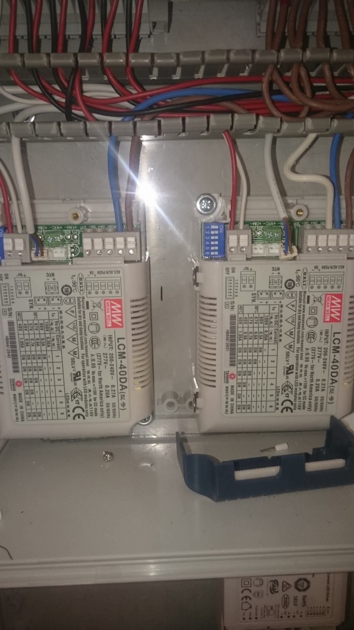

Någon som har koll på hur man gör för att synca 2 st lcm-40da?
Jag kan inte få det att funka.
Har sync kabeln med.

Ja jag har provat det men hjälper inte.tommib skrev:
I sov rummet har jag så många lampor att jag var tvungen att göra 2 kretsar och använda 2 drivdon.E EyEr0n skrev:
Jag har pusch funktionen för tändningen inkopplad på ena drivdonet. Fast matning till båda och anslutning till lamporna.
Har jag sync kablen av tänds bara hälften av lamporna villket är rätt ju. Men sätter jag i sync kablen tänds inga lampor. Har provat att koppla pusch kabelen till andra drivdonet och kan då tända den kretsen för sig själv.
Så hur gör jag för att båda kretsarna ska tändas samtidigt och dimmras rätt?

Om det har betydelse så är höger synkport (sett uppifrån i din bild) ut och vänster port in enligt anvisningen. Du kan också prova en reset genom att in push-knappen > 11 sek.
Sedan hoppas jag att alla ledare i kabelrännan är klassade för 230 V. Kablaget till LEDarna ser lite tunnare ut, kanske H05V? Synkkabeln får vi blunda för. Sedan bör allting sitta i ett skåp eller dylikt som normalt inte är åtkomligt.
Då kan jag inte komma på så mycket mer än att det måste vara fel på antingen synkkabeln eller drivarna. Eftersom de fungerar för sig är det troligare att något är tokigt med synkkabeln även om det är knäppt. Har du provat att lägga synkkabeln för sig, dvs inte buntad med de andra kablarna? Interferens är det enda jag kan komma på som skulle strula till det. Eller möjligen en kortsluten synkkabel men det är så långsökt.
Här är specifikationen för drivaren. I den framgår tydligt att synkbussen kan kopplas hur som helst.
I installationsanvisningen står det att synk ska fungera med push-dim också, så det borde inte vara felet (även om det hänt att manualer haft fel).
Dom sitter så du inte kan komma ått dom utan att använda verktyg.
Ska prova en reset

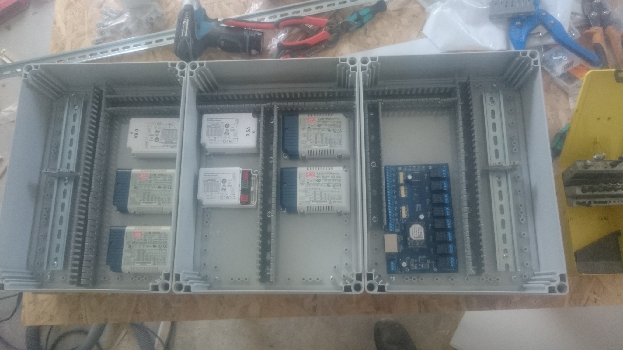

Föredömligt! Har du en skarpare bild på en färdig låda som vi kan visa upp som förebild i kommande trådar?
