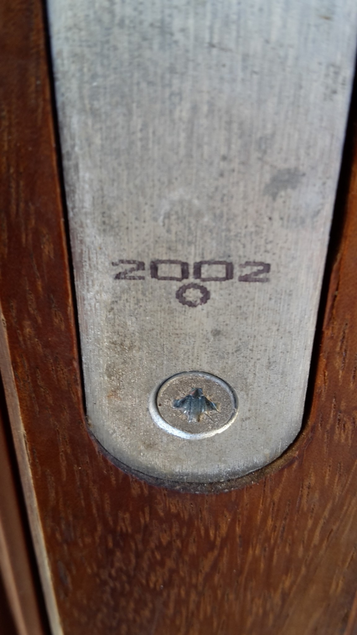

Hur vet jag om min Assa 2002 är symetrisk eller osymetrisk?
Så här skriver låskompagniet, men jag blir inte så mycket kokare av det (och jag vet vilka delar man avser, men det hjälper inte).
Symmetriskt lås är när stolpen sitter symetriskt på låshuset (låshuset är placerat mitt på stolpen). Osymmetrisk är när stolpen sitter förskjuten på låshuset. En tumregel är att dörrar tillverkade efter 1980 med stor sannolikhet är symmetriska.

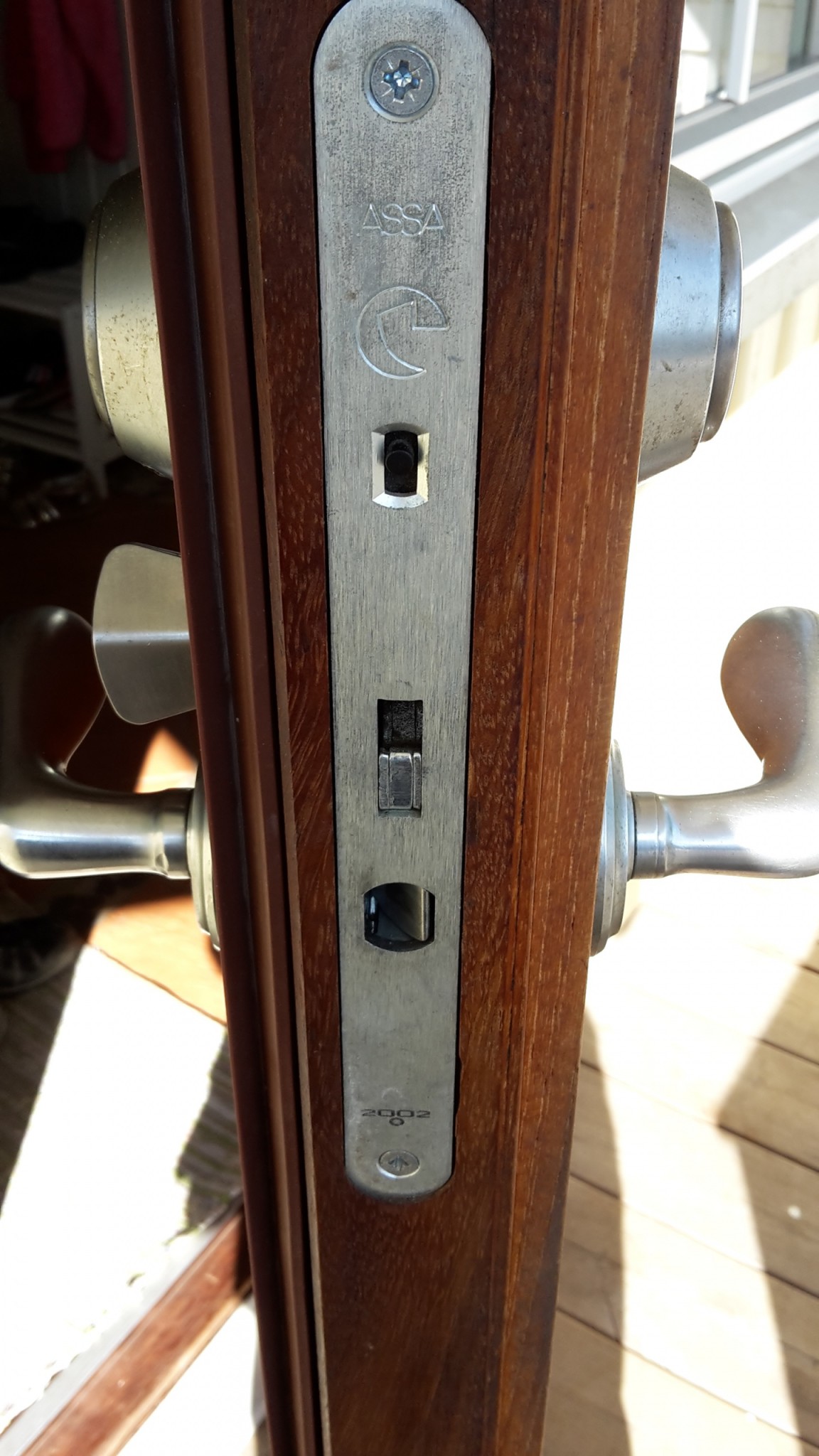

Här ser man skillnaden, stolpen är ju den synliga delen när låskistan är monterad. Sitter då låshuset centrerat är det symmetriskt. Den stolpen som är monterad på bilden är ju således osymmetrisk.
Det enklaste är att titta på stolpen när den sitter i dörren om den är märkt med osym, 30 (osym), S (sym).
Du ser på avståndet från låskistan till stolpens över och underkant, på äldre låskistor så kan man mäta kolvarnas placering.
Om avståndet i ovankant är mindre eller större i nederkant så är det osymmetrisk på klassiska modulkistor så är det 37,5mm både uppe och nere på sym och 30mm uppe och 45mm nere vid osym.
I äldre dörrar så är det i regel osym om dörren däremot är nyare än 30år gammal så är det sannolikt sym.
Om du har fel på osym och sym men vill montera den ändå så ändrar du endast uttaget för låsstolpen lite i höjdled (7,5mm men ofta så räcker det med mindre i verkligheten, centrera efter uttag för låscylinder och trycke).
