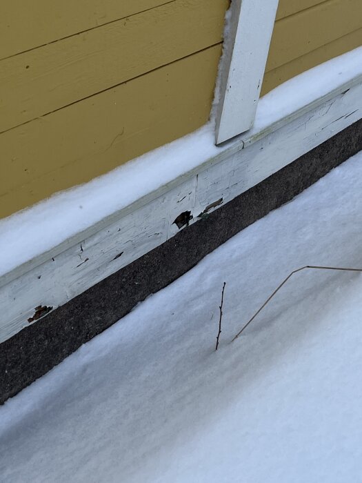

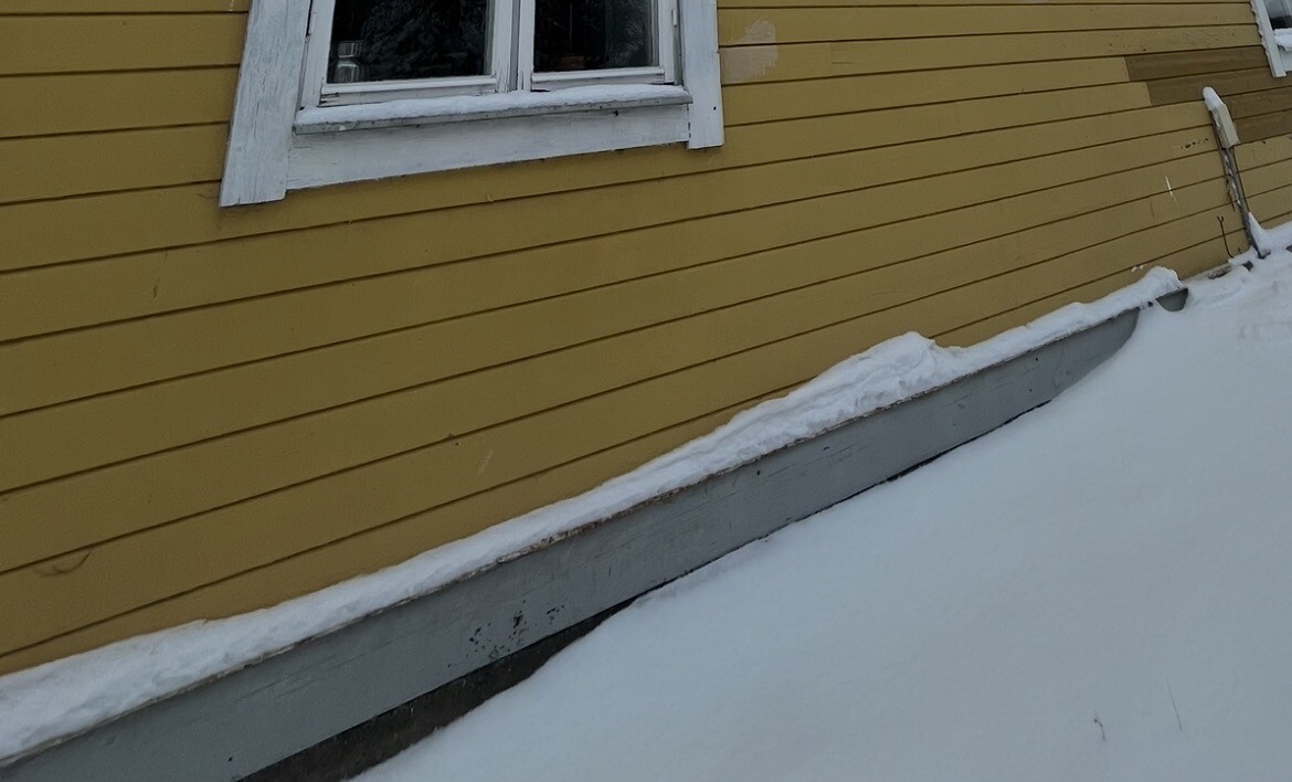

Behöver hjälp att få insikter om eventuell skada på syll / offerplanka(?).
Kollar på ett hus från 1930 ca.

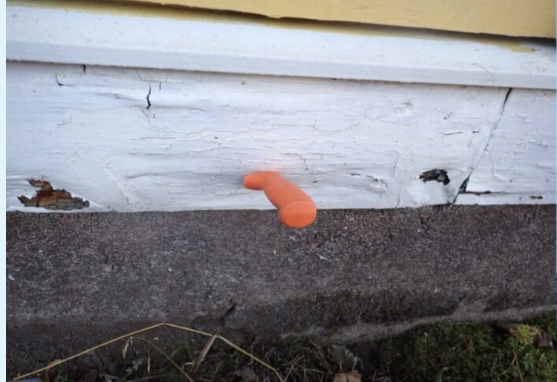

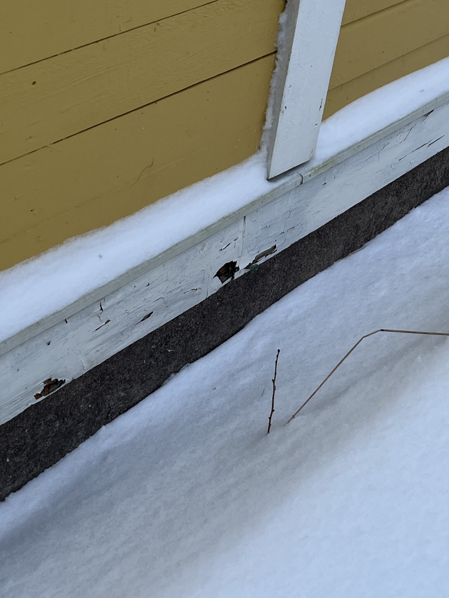

Ockulärbesiktningen säger: ”Rötskada på syll utanför vardagsrum (sannolikt orsakat av stupröret ovan).” (Bild 1)

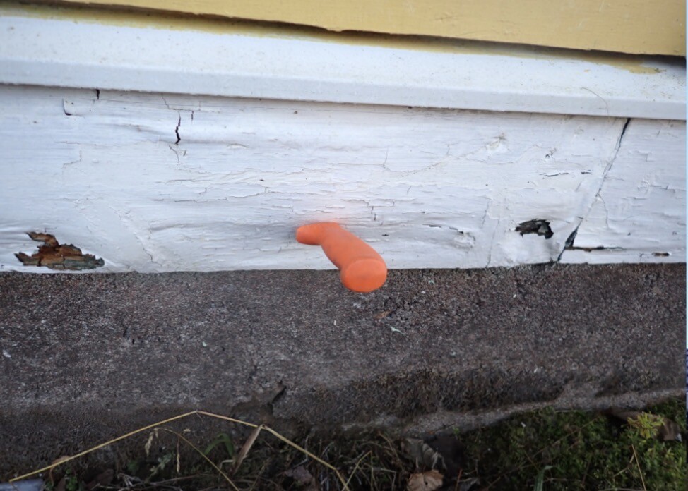

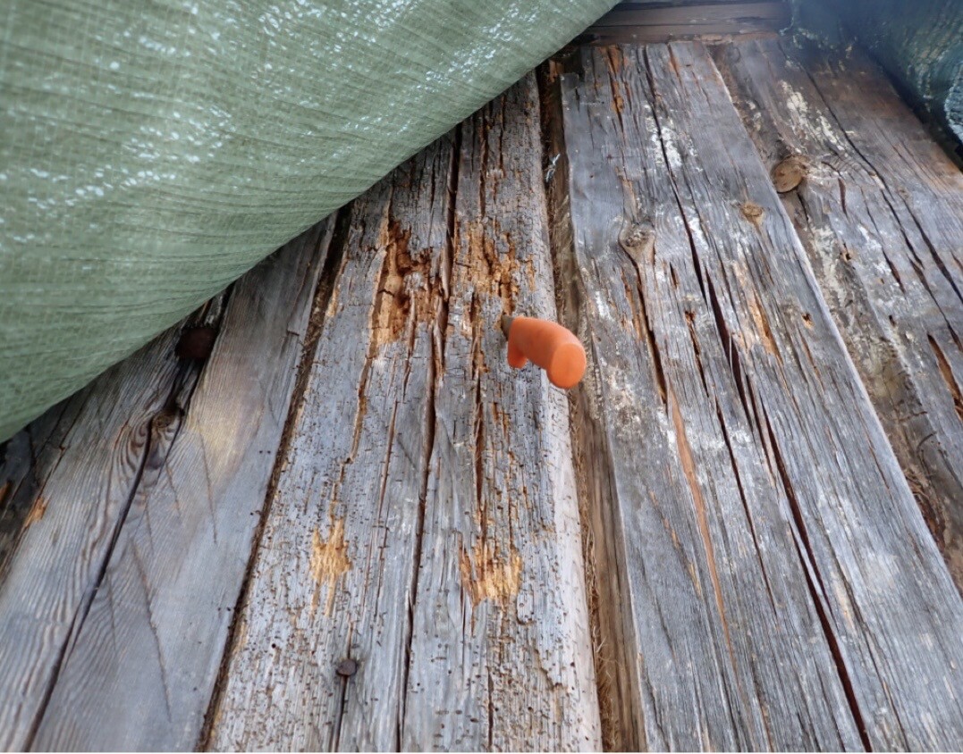

Och på andra sidan huset ”Lättare rötskador noteras på syllstock som ansluter ner mot betong vid lågadelen.” (bild 2). Fasaden är nu reparerad.
”Skadornas orsak och omfattning ska utredas för att sedan åtgärdas.”

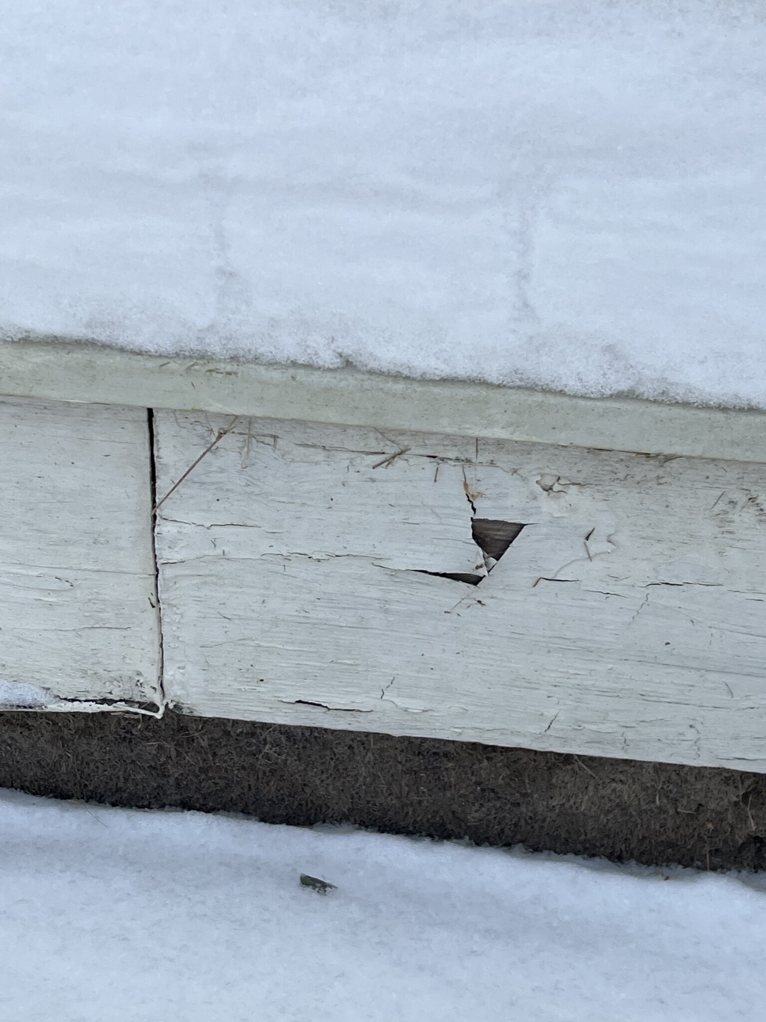

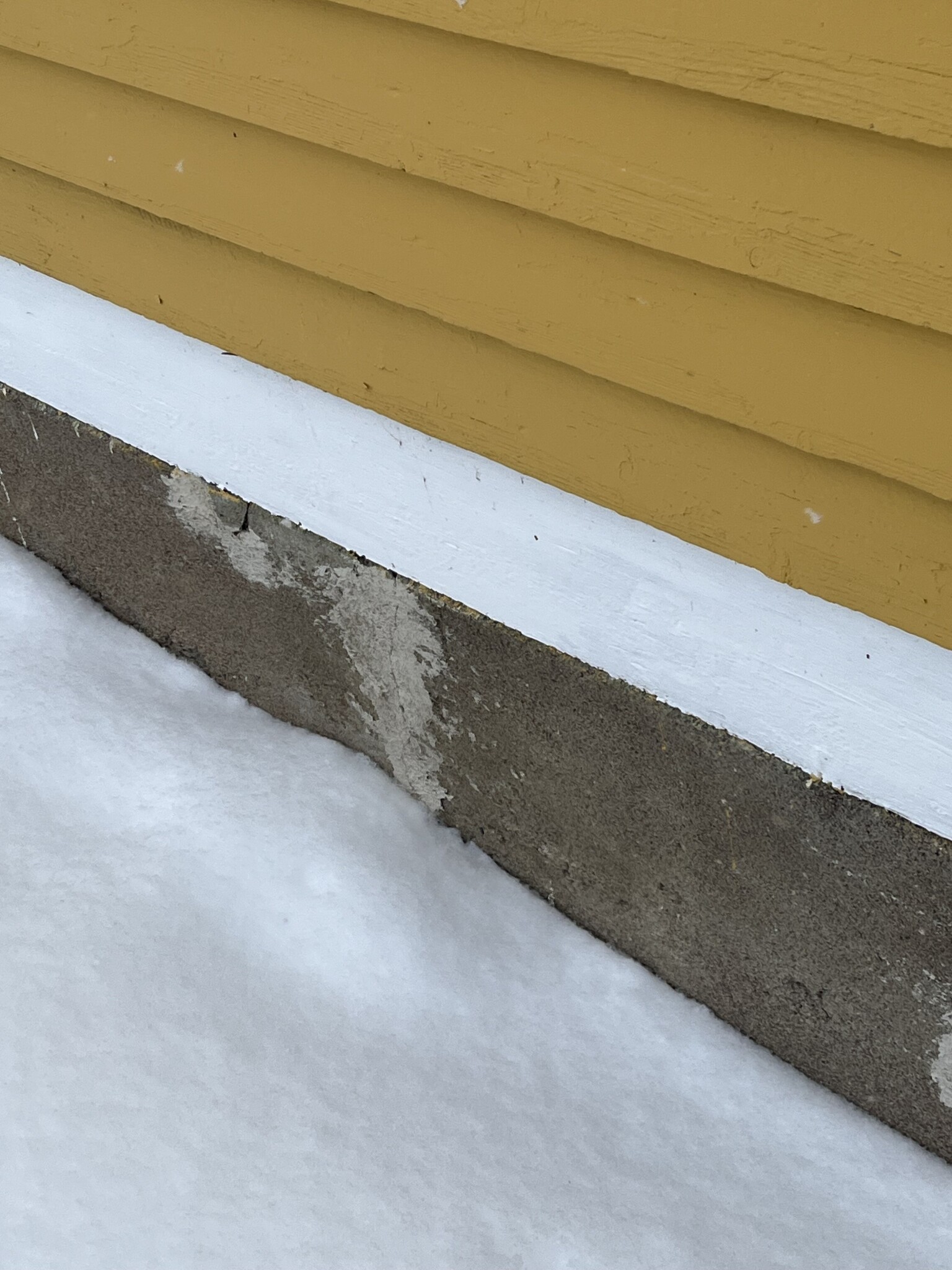

Två första bilderna är från besiktningen, resten fotat lite runt om huset.

Ja offerbrädan ser rutten ut men att syllen är det bakom kan man inte säga av bilderna, har någon demonterat den vita offerbrädan och undersökt?

Nej det blir nästa steg, omöjligt att säga något innan det?
J
Ifrån bilderna så ser man ju ingen syll så det blir svårt.
Bild nr 2 förstår jag inte vad det är?
Ser ju ut som att kniven kunde stickas in i sin fulla längd. Offerbrädan är väl 1,5-2 cm tjock och om du inte kände rejält större motstånd när du stack kniven djupare, så ja, då är nog inte skicket bättre där innanför. Om kniven antas ha stuckits in i syllen också alltså och det inte är ett tomrum innanför

Tolkade det som att det var syllstocken men verkar vara en del av konstruktionen bakom fasaden. När besiktningen gjordes stod det öppet pga skada som åtgärdades senare under 2025 så är nog det bilden visar.

Hur gammalt är huset?
Vilken grund har det?
(Är det en krypgrund eller en mullbänk? Gissningsvis en krypgrund då sockeln ser rätt hög ut.)
När gjordes fasadrenoveringen senast, dvs inte nyligen utan när brädpanelen sattes upp på timmerfasaden?
De halvruttna timran som syn på bild 2 med grånat trä indikerar att den stått synlig utan brädbeklädnad ett tag. Har det varit en trasig hängränna eller stuprör så kan det förklara rötan. Annars är det normalt att timmer under fönster brukar bli värst rötangripna, ja samt såklart syllen som alltid är värst utsatt för fukt från alla håll.
Som de andra skrivit så visar bild 1 bara att offerbrädan utanför syllen är dålig. Det är den fö bl a pga att fel färgtyp använts (plastfärg). Offerbrädor blir som hörs på namnet inte så långlivade, men med fel färg så blir de onödigt kortlivade. Om syllen bakom är ok så är det ju en smal och billig sak att bara byta offerbrädorna, men syllens skick är okänd ända tills offerbrädorna tas bort.

Var finns det där halvruttna timret under en presenning?
Offerbrädan utanpå syllen är rutten. Och tjockt målad med latexfärg. Sådär brukar det se ut när man målar med latexfärg på bräder som är spikade direkt på timran. Gissningsvis är syllen kaputt.
Är det timmervägg eller spanter och spån och snedbrädning bakom bräderna?
Det är betydligt enklare att byta syll på ett timmerhus.

Om du vrider telefon så ser du att det är på väggen..

Huset är från 1930, torpargrund. Ska kolla när de bytte brädpanel sist!

Timmer på torpargrund. Tack för info om färgen!
