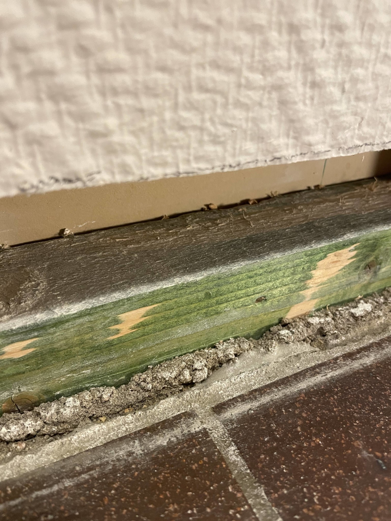

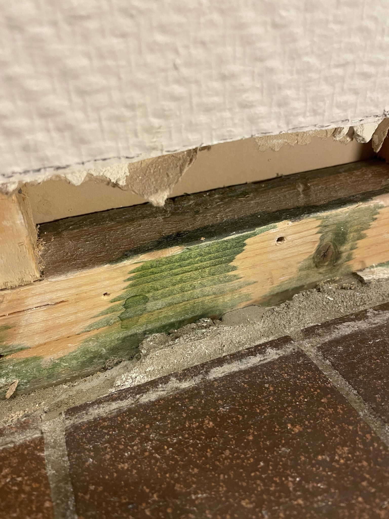

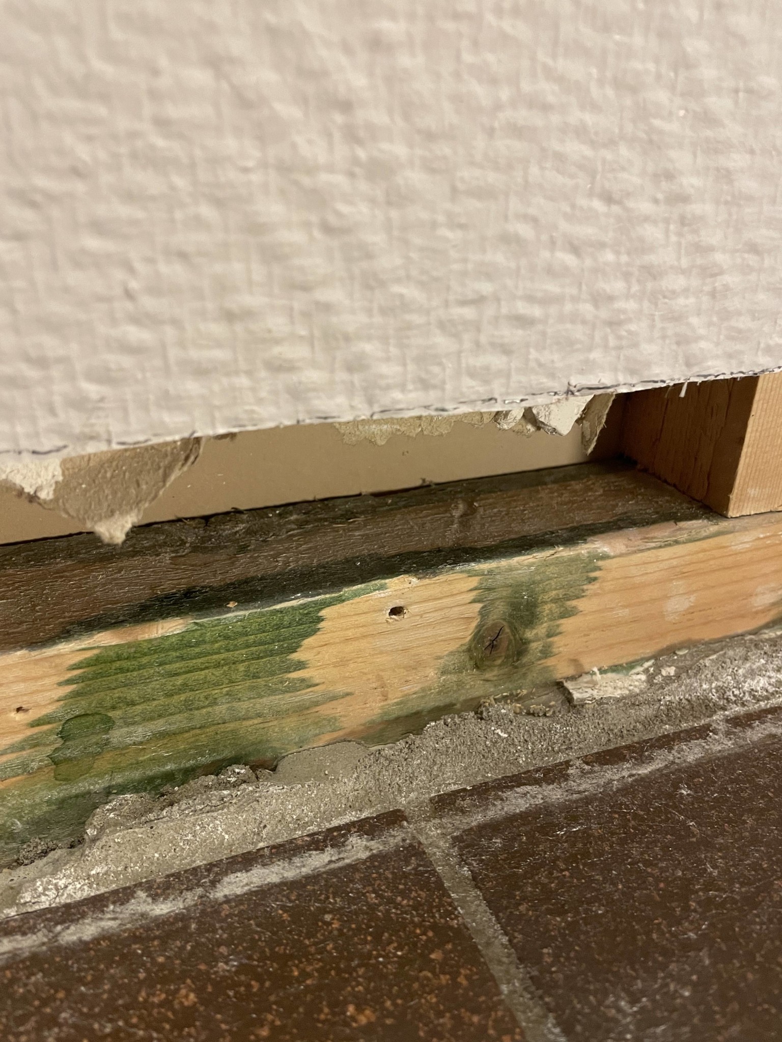

Har fått tillträde till hus byggt 1974, tryckta syllarna bytta på ytterväggar 2006.
Var en som kom hit igår och tyckte sig känna mögellukt.
Tog reda på av säljaren att syllar under innerväggar inte var bytta i tron att det var som det skulle där.
Börjat riva lite nu.
Någon som, med dessa foton, kan säga vad detta är för syll?
Delvis rivet väggområde som visar en träsyll mot tegelgolv med tecken på mögel och fukt.
Närbild av en delvis grönmålad träsyll synlig under en vit tapetkant över ett brunmönstrat golv.
Mögel på träsyll i hörnet av ett rum med brun kakelgolv och vit vägg där tapeten rivits av.
Ett hörn där en väggsyll är delvis synlig med tecken på mögelskador och avskalad färg vid en tapetkant.
Delvis avtäckt gammal syll i en vägg på tegelgolv med mögelspår.
Vad menar du? Det är en vanlig impregnerad regel. Luktar den?
Jag kanske är lite korkad, men är det inte mindre risk att det möglar i en impregnerad träbit, än en som är oskyddad? Eller kanske är det ingen skillnad, men det borde åtminstone inte mögla lättare och inte i en torr innervägg. Sedan är det en del saker i gamla impregnerade reglar som inte är så nyttiga, men om det är så illa att man behöver rensa bort allt eller inte får andra berätta.
Fast som redan skrivits är det ju rätt enkelt att avgöra med näsan om lukten kommer från träet som nu är framme.
ser ut till att vara cuprinol
Ok, tack! Ska kolla upp det då.
Jag hade spontant siktat på att byta ut de där direkt. Om väggarna inte är bärande är det ju inte våldsamt mkt jobb men visst. Hade du tanke att bara flytta rakt in så är det ju helt klart en oskön grej att behöva fixa med
Det där är ju inte tryckimpregnerade reglar utom ngn som penslat dom med cupfinal eller liknande. Sen hur bra det är kan jag inte svara på.
köp en fuktmätare och testa syllarna, är det torrt så är det ju ingen fara.

Känner ingen lukt på plats. Men när jag sågade bort gipsbitar från olika ställen i huset så luktar dem som sitter på innerväggar men inte dem som sitter på yttervägg, där det sitter stålsyll sedan 2006.
När jag läser om cuprinol så var det ett sätt att tryckimpregnera på den tiden? För du menar inte cupfinal antar jag
Det verkar torrt men skall bytas ändå. Lukten kommer mest troligt därifrån.
Larsa
"Koppar Cuprinol grön 10" hette en produkt som man kunde stryka med pensel. Den lär enligt lite googlande ha innehållit klorfenoler som ger den dåliga lukt äldre impregneringsmedel förknippas med.
Regeln på bilden tror jag inte är tryckt, men den är definitivt penslad, och troligen med detta medel.
