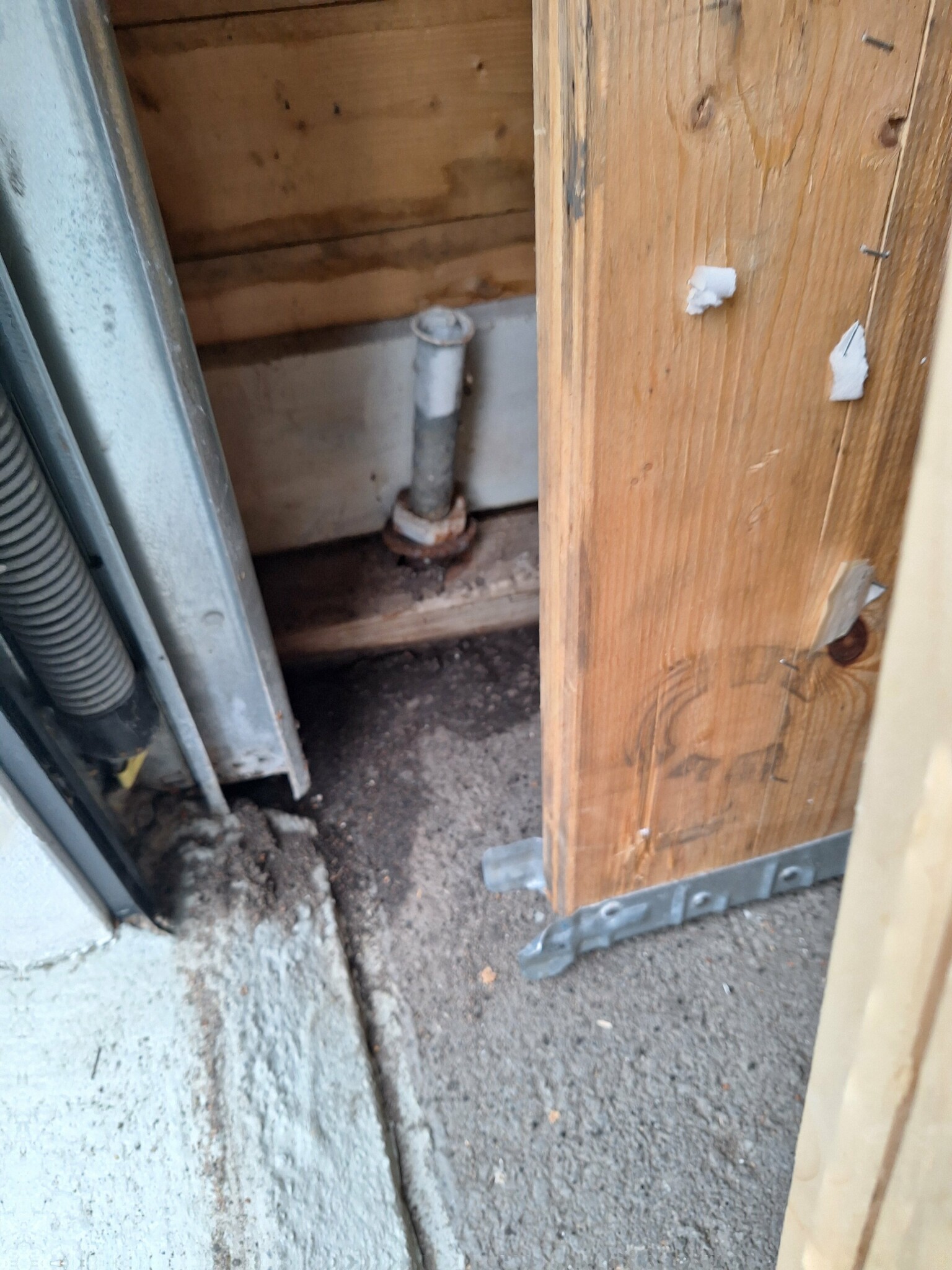

B Boeva #1 Medlem · 7 inlägg 26 aug 2024 08:26 Boeva Medlem 7 inlägg 26 aug 2024 08:26 #1 Hur kan jag byta ut en impregnerad syll som garaget vilar på rakt på asfalt. Gjuta en klack istället? Inloggade ser högupplösta bilder Logga in Skapa konto Gratis och tar endast 30 sekunder #syll
Jonatan79 #2 Hobbysnickare · Nacka · 24 548 inlägg 26 aug 2024 08:33 Jonatan79 Hobbysnickare Nacka 24 548 inlägg 26 aug 2024 08:33 #2 Är du 100% säker på att den är impregnerad? Vilket problem finns idag?
B Boeva #3 Medlem · 7 inlägg 26 aug 2024 08:40 Boeva Medlem 7 inlägg 26 aug 2024 08:40 #3 Jonatan79 skrev: Är du 100% säker på att den är impregnerad? Redigerat: 2024-08-26
Jonatan79 #4 Hobbysnickare · Nacka · 24 548 inlägg 26 aug 2024 08:48 Jonatan79 Hobbysnickare Nacka 24 548 inlägg 26 aug 2024 08:48 #4 Då är det nog problemet med vattnet du ska koncentrera dig på att lösa. Om/att reglarna är impregnerade i ett garage spelar ingen roll.
B Boeva #5 Medlem · 7 inlägg 26 aug 2024 09:35 Boeva Medlem 7 inlägg 26 aug 2024 09:35 #5 Jonatan79 skrev: Då är det nog problemet med vattnet du ska koncentrera dig på att lösa. Om/att reglarna är impregnerade i ett garage spelar ingen roll. Åtgärder som går att göra är gjorda. Men bor i ett översvämningsdrabbat område och vill ha ett högre och tätare skydd mot intrång av vatten.
Jonatan79 #6 Hobbysnickare · Nacka · 24 548 inlägg 26 aug 2024 11:55 Jonatan79 Hobbysnickare Nacka 24 548 inlägg 26 aug 2024 11:55 #6 B Boeva skrev: Åtgärder som går att göra är gjorda. Men bor i ett översvämningsdrabbat område och vill ha ett högre och tätare skydd mot intrång av vatten. Ok. Då kanske du ska gjuta in reglarna så vattnet inte kommer åt. Är det mycket vatten? Har du en golvbrunn i garaget?
