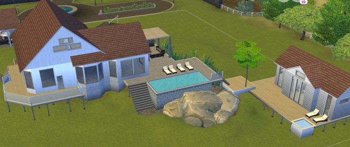

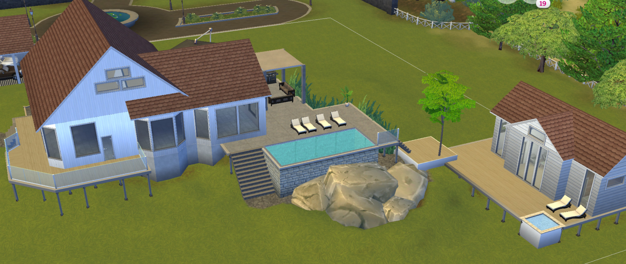

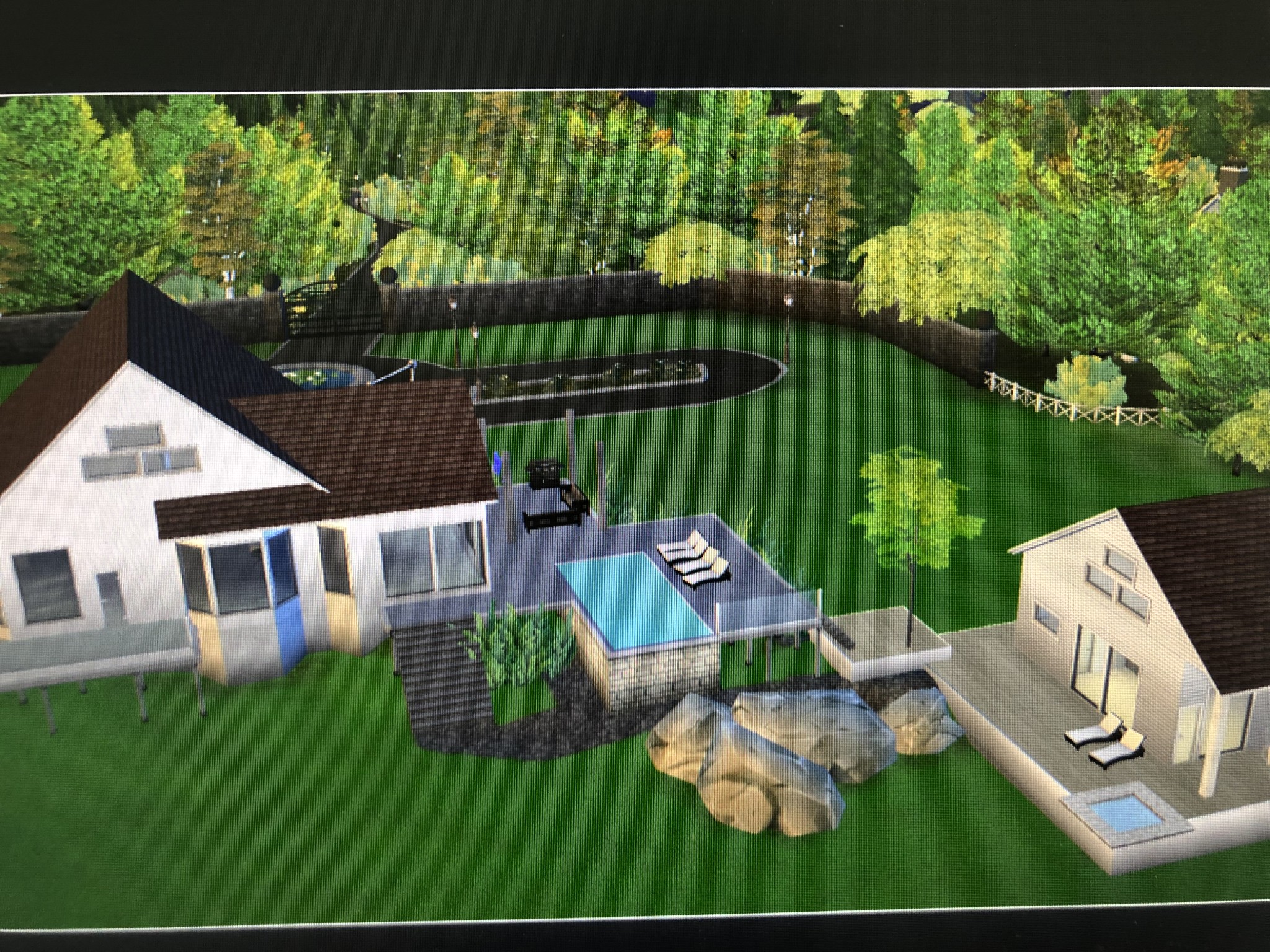

Vi ska bli med pool tänkte vi, och har iofs nu kommit en bit på väg, men jösses vilken djungel det här är. Att inte fler har pool beror helt på att det är för mycket val att ta ställning till. Vi har i iallafall bestämt oss för en vit Röchling-PP-pool i mått 7,20 x 3,60, som delvis kommer vara fristående, dvs ingjutna sidor.
Vår förstaplan (nja, inte första men den som vi till slut bestämde oss för) såg ut såhär:
3D-visualisering av trädgård med vita hus och en blå pool, altan, gräs och träd.

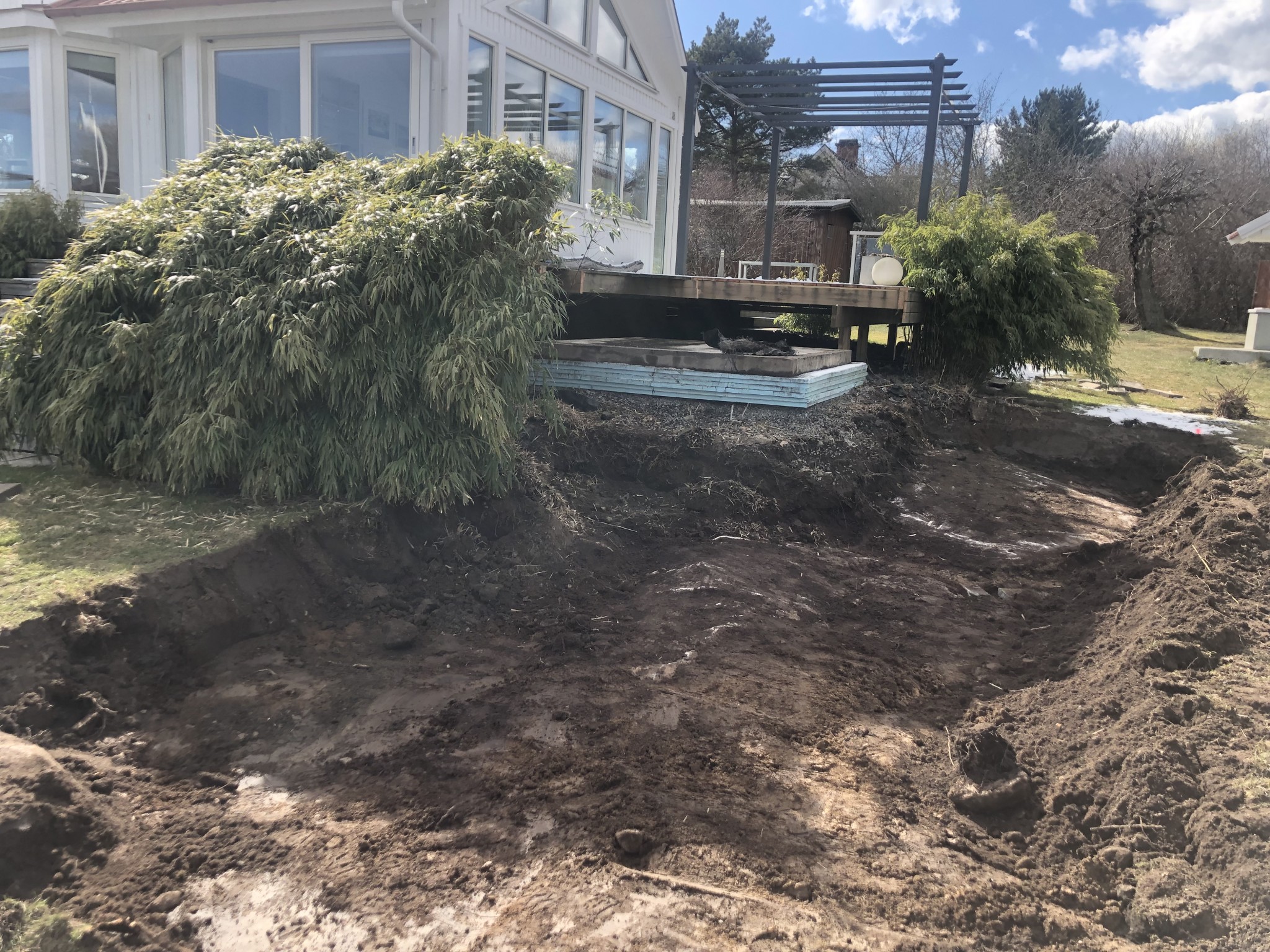

Men när vi grävde så hittade vi berg...
Uppgrävd trädgård med synligt berg och delvis byggd poolstruktur vid ett hus, redo för gjutning av pool.

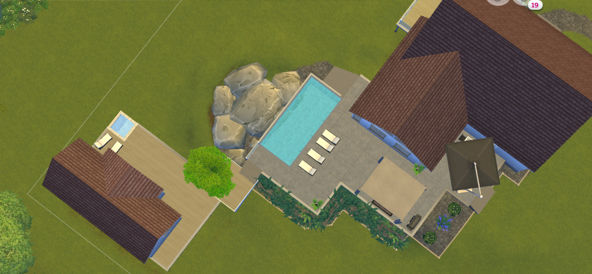

Detta trots att jag grävt 10tal med djupa gropar för att kolla av hur berget gick... Total panik och ångest infann sig, men vi tänkte om, tänkte till och ändrade planerna, till vad som känns som det bättre... Nu ser planen istället ut såhär:
Simulerad byggnadsplan med hus, pool vid berg och altan i byggsimulationsprogram.
Översiktsbild i simulator av ett bostadshus med en angränsande delvis fristående pool och bergig terräng.

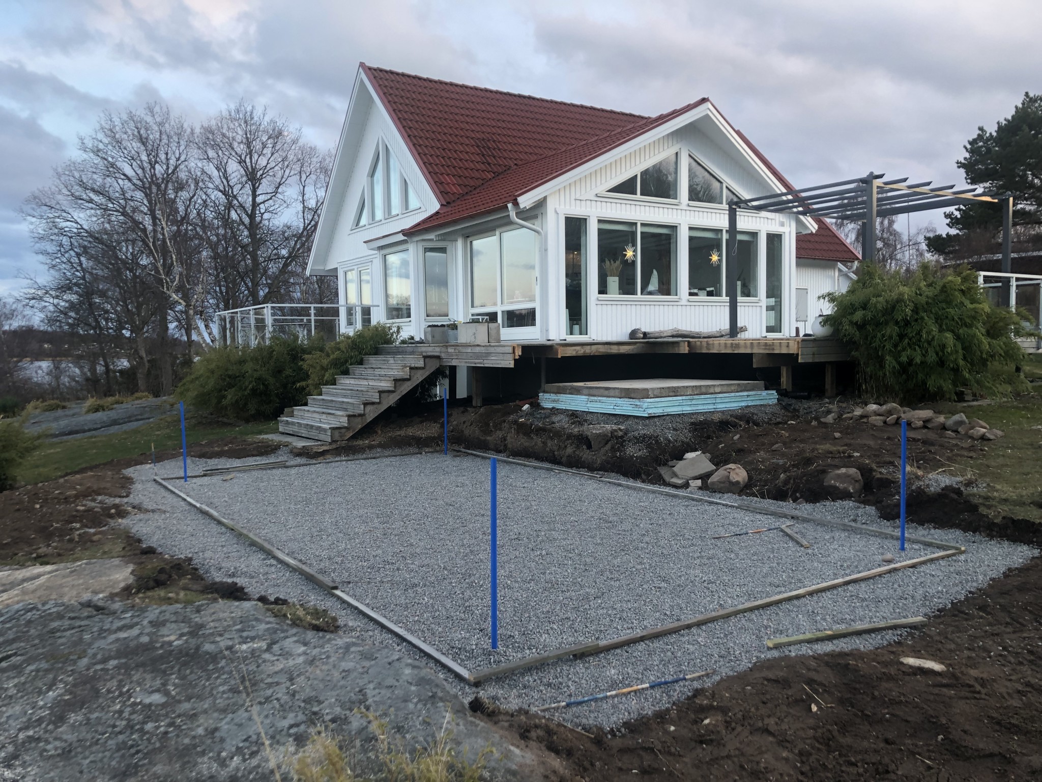

Och nu står bädden redo för gjutning...
Grund för poolbygge med grus och markeringsstolpar framför ett hus, arbete pågår.
Det blir inte en ren infinity-pool - men vi kommer få lite av den känslan tror vi, då det bara blir en kantsten på ena långsidan och ena kortsidan. Pooltak kommer vara transparent lameller - inspirerat av annan BH-forummedlems tråd: #273
Kommer i samband med detta även att som jag nämnt tidigare köra 60x60 klinkers på fötter på altanen - samma som vi har inne i huset sen 2 år, fast för utomhusbruk, så de är lite grövre i sin yta.
Härligt med en flink dotter som gillar att bygga hus och miljöer i SIMS... hon var snabbt till bra hjälp när vi skulle tänka om...

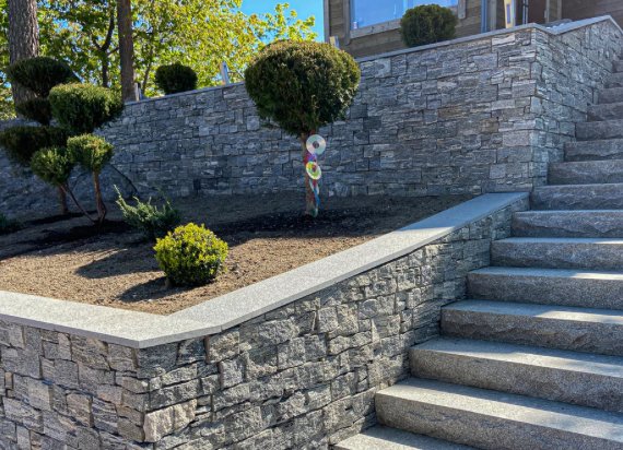

Den "fria" kanten längs långsida och vid trappan vid poolen tänker vi oss sätta nåt sånt här:
https://stenbolaget.se/products/bekladnadssten-granit-rustik-gra
Trädgård med stenklädd mur och trappa samt planteringar, potentiell plats för granitbeklädnad.
Nån som har input kring det?
Vad för sorts platta bör man montera den på, samt hur fäster man den? nån sorts lim?

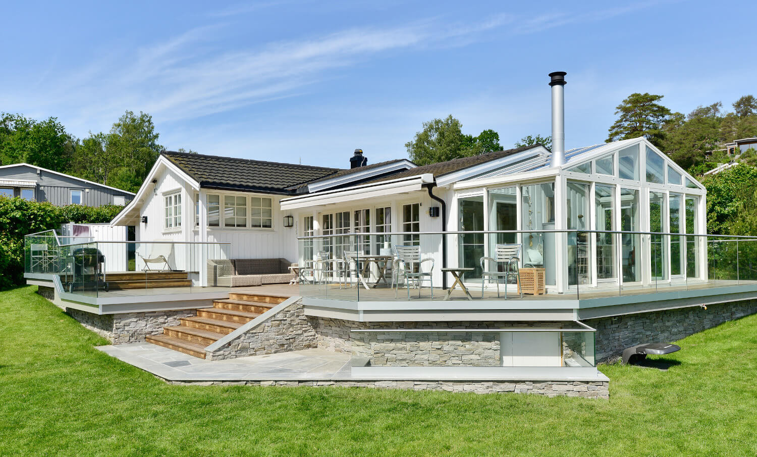

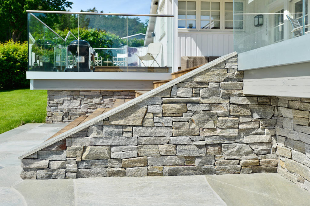

Här har vi oxå nåt jag tagit lite inspiration ifrån
Exteriör trappa med stenbeläggning och glasräcke intill en modern villa, inspiration från naturliga färger och material.
Vit villa med uterum i glas, stentrappa och terrass med glasräcke på grön gräsmatta.
https://stoneart.se/naturlige-farger-og-materialer/

Ser ut som skiffer tycker jag. Har liknande planer inför ett kommande poolbygge. Väldigt likt faktiskt. Innan poolen har jag ett annat projekt som innefattar mur av skiffer. Stenen inhandlades direkt från offerdalsskiffer. Väldigt prisvärt jämfört med att köpa genom ÅF.
Nu har jag inte påbörjat bygget ännu men skrivit lite om det här:
https://www.byggahus.se/forum/threads/jag-taenkte-anlaegga-en-stoedmur-av-skiffer.429100/
